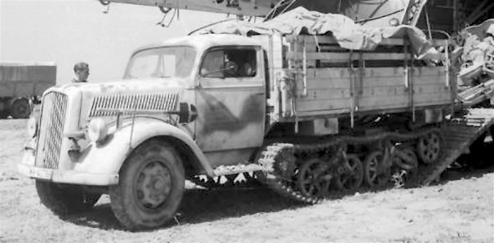

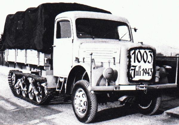

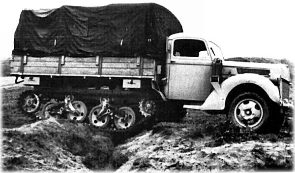

Premièrement son vrai nom c'est 15 cm Panzerwerfer 42 auf Selbstfahrlafette SdKfz 4/1, et il est fait sur la base de "Maultier"
Le "Maultier" c'est le surnom de la version semi-chenillée de 3 modèles de camions (produits chez Ford, Opel & Klöckner-Humbolt-Deutz)
Le Ford V 3000 S/SSM (SdKfz.3b)
Le Opel Blitz 3,6-36S / SSM (SdKfz.3a)
Le Klöckner-Deutz S 3000 / SSM (SdKfz.3c)
Quand à l'emport en munition du Panzerwerfer 42, c'est 10 roquettes placées dans des racks contre les parois intérieures (5 de chaque coté)
Donc je récapèpète :mrgreen: Version camion de transport = SdKfz.3, Version porteur d'arme blindé = SdKfz 4/1
