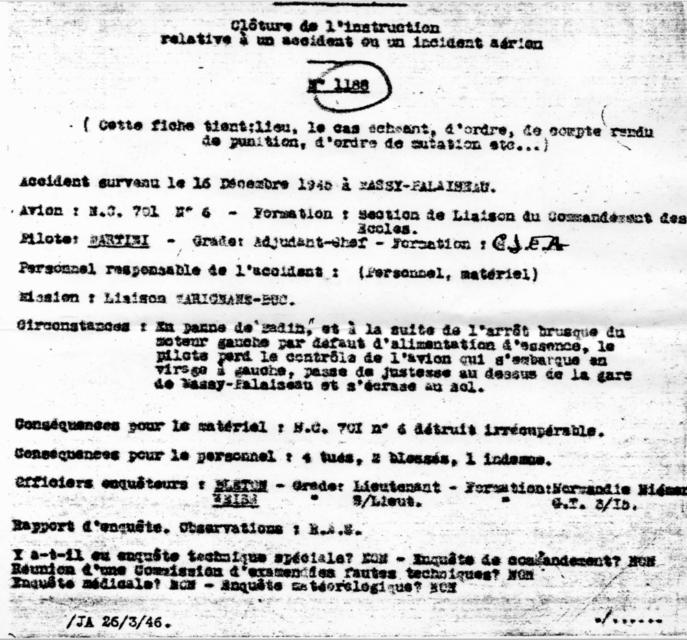

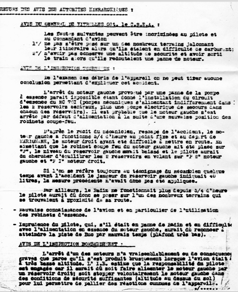

Je viens de tomber sur l'original de l'enquête, je vous la joins ici. Faute du pilote, Paix à son âme.

Re: André Richard MPLF
Nouveau message Post Numéro: 24  Nouveau message de coyote  Nouveau message 08 Juil 2023, 08:54
Voilà qui éclaire parfaitement.
Il y a eu fautes graves et semble t'il une certaine méconnaissance de la part du pilote sur la gestion des réservoirs de carburant.
C'est un accident qui aurait pu facilement être évité.
Bien triste tout ça.

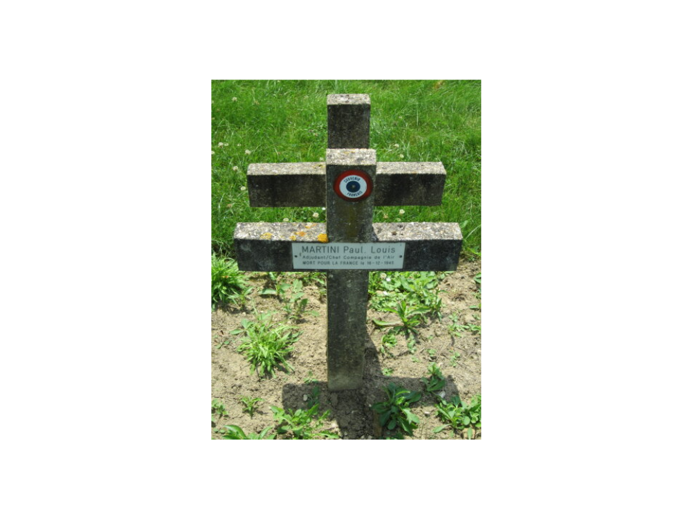

Le pauvre pilote Martini , sa tombe est entretenue par le souvenir français, ca veut dire que plus personne ne sait qui il était.
