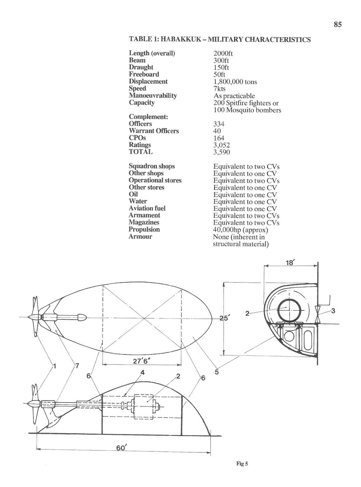

Loïc Charpentier a écrit:Les dimensions étaient monumentales, 1500 m de long, 600 m de large
Ce qui ferait un rapport longueur/largeur de presque 2. Ce n'est pas ce que montrent les plans.
En fait c'est 2000' X 300' (pieds) soit 610 X 91 m.
Par comparaison les plus gros porte-conteneurs font 400 X 61 m.
Voui, ::Merci:: ,d'autant que je m'étais pris les pieds dans la conversion pied/mètre, en me référant, dans le texte de l'article que j'ai exploité, à une info qui, elle, effectuait une comparaison avec un "losange de glace de 5000 pieds de long, 2000 pieds de large et 100 pieds d'épaisseur ", un morceau de "banquise".
Après avoir posté, je trouvais, moi-aussi, pour le moins bizarre, ce rapport longueur/largeur, mais je n'ai pas eu le temps de corriger. ;)

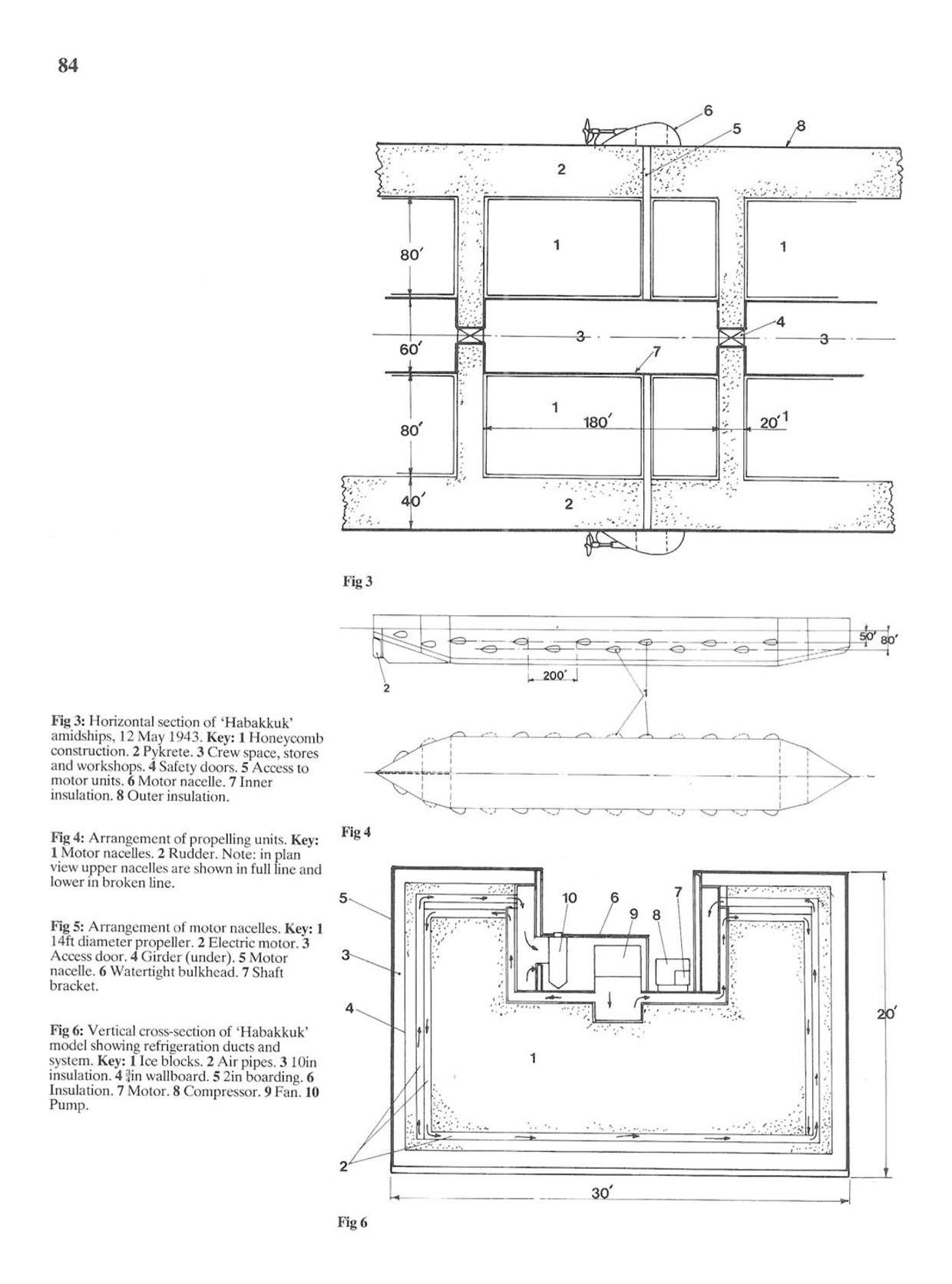

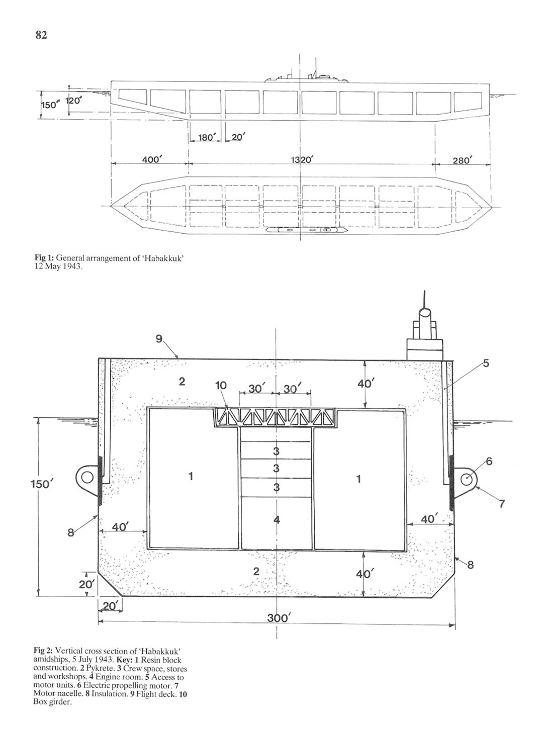

J'en avais déjà entendu parler, mais c'est en tombant, ce matin, sur l'article (bien fouillé!), en feuilletant, à la recherche d'autres infos, les superbes Warships - que Conway Maritime Press, désormais racheté et poursuivi par Osprey, publiait chaque année, depuis 1977 -... que je me suis dit qu'il serait amusant de le résumer. Sauf que je l'ai un peu trop vite diagonalisé, tout en le rédigeant! ::elu boulet:: Néanmoins, les bonnes dimensions figurent sur la troisième page extraite que j'ai insérée. ;)
