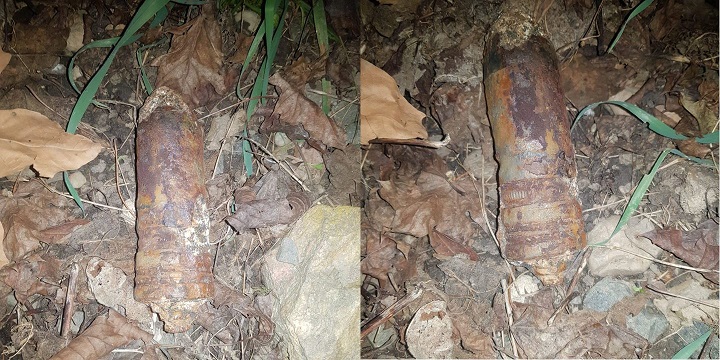

Peut-on m'aider à identifier cet obus svp ??? Merci

Ceintures et forme compatible avec identification 47mm APBC à coiffe de magnésium, et traceur externe - c'est français. C'est un obus de rupture sans explosif.
C'est un obus anti-char, la coiffe de magnésium a pour fonction d'une part de chauffer le 'dard' qui va pénétrer le blindage, et d'autre part lui donner une meilleure pénétration dans l'air. Le traceur est allumé par la charge au moment du tir et permet de suivre l'obus.
Vu les marques sur ceinture, cet obus a été tiré, mais n'a pas atteint sa cible et s'est enfoncé sur sol mou. La coiffe a quasiment disparu, le magnésium est chimiquement moins stable que l'acier. La couleur blanche sur l’ogive, c'est compatible avec des résidus du magnésium.
Attention toutefois, il s'agit d'une identification sur photo, donc avec risque d'erreur. Le considérer comme dangereux svp, au cas ou je me serais gourationné.

Jeat12 a écrit:Bonsoir, avant de recevoir toutes sortes de critiques et autres, je tiens à préciser qu'il a déjà été signalé, baliser.. Il n'a, en aucun cas, été déplacer ni quoi que ce soit. C'est juste pour me renseigner sur cet obus, et peut être, dormir moins bête.
Ben voyons... Faudrait alors faire gaffe lors de la publication de tes photos.
On joue au jeu des 7 erreurs ?
En tout cas si tu peux encore dormir, t'as de la chance.
