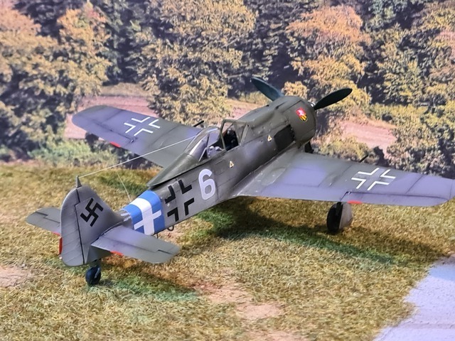

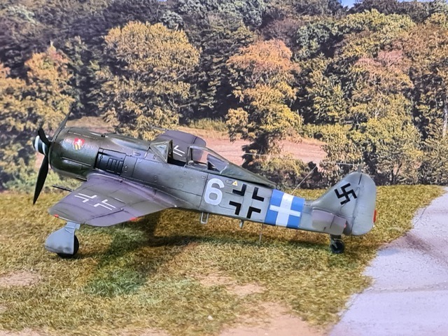

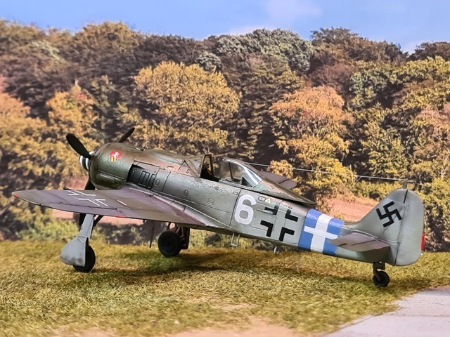

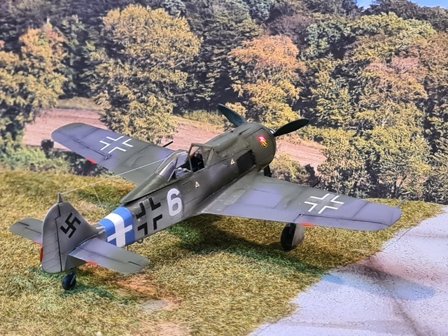

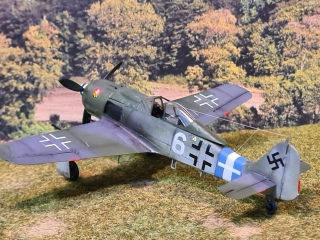

Bonjour a tous pour changer ,je vous propose encore un FW 190 oui je sais entre 109 et 190  c'est pratiquement toujours pareil!!

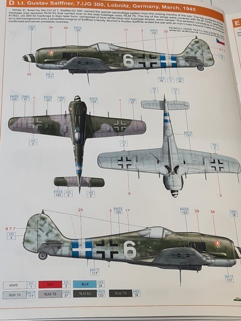

bon je vous propose le A.8  de Gustav STAFFEL de la JG300 en Allemagne  mars 1945.
nous retrouvons une teinte qui va encore faire des  discutions sur le RLM 83 que j'ai utilisé mélangé a du 75, d'apres mes recherches certains le disent en 74 , mais j'ai préféré suivre ma doc et certaines photos d'époque.
notre appareil , d'apres mes recherches était partagé avec d'autres pilotes ,d'apres ce que j'ai trouvé
Gustav Salffner, né en 1922, né à Munich, service militaire à partir de 1940 au LKS1 Dresden Klotsche, transféré au LKS5 près de Paris en 1942, est ensuite affecté à l'ErgG.JG27 à Avignon. Premières opérations sur Me 109F. 1943 transféré au SG2 à Varsovie avec des opérations sur le Dnepr, a connu la retraite en Roumanie. De là, transfert au II./JG300 en tant que commandant d'escadron du 7e escadron .
De 1944 à 1945 déployé dans la défense du Reich dans le sud de l'Allemagne. Pendant ce temps, il a piloté le Fw 190A8 et plus tard également un Fw 190D9 jusqu'au 3 mai 1945, date à laquelle le Fw 190D9 a été abandonné près de Salzbourg.
En mai 1945, il avait 7 meurtres confirmés et 7 meurtres non confirmés sans jamais être abattu lui-même. Il était titulaire de l'EK.II
Il y avait beaucoup de rumeurs à propos de ce Fw 190A-8. Ceux-ci ont été effacés à l'aide des images disponibles. Le "6" blanc était piloté par plusieurs pilotes, principalement par le lieutenant Salffner. Dans les images ci-dessous, on peut clairement voir que le blason de la famille du lieutenant Salffner est sur les DEUXfixé côté moteur. Les traces de suie prouvent que les enregistrements vont ensemble et qu'il s'agit bien du "6" blanc. Les photos ne sont pas non plus contrées. Un côté gauche et droit peut être identifié sur la base des traces de suie. Les couleurs des armoiries ont également été précisées. La licorne est blanche, le fond est rouge, les rayures sont jaunes et noires. Le blason est encadré de noir. Notez que la licorne dans les armoiries est toujours tournée vers la gauche ! Ce Fw 190A-8 n'a pas de blindage de coque et embarque des canons de coque MG131 et 4 canons d'aile MG151. Notez également la barre de groupe blanche.
mon anglais étant trés basique je vous laisse traduire la suite.
le kit ref: 70111 ,a 12 euros en 2015.

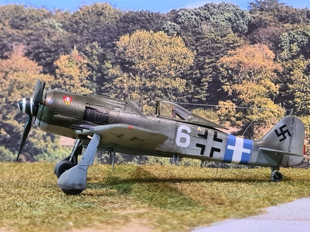

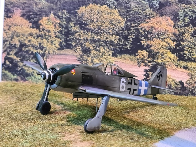

pour la peinture ,tout est de chez MIG ,tout comme le vernis satiné passé une fois la déco posé
le bleu de "défense du Reich" ne sont que des mélanges de chez Humbrol  la encore certains diront que le bleu ne correspond pas ,mais cela reste mon interprétation.
voila le résultat en images .

::super:: ::super:: ::super::
Très bon commentaire et une réalisation impeccable de plus. Grand bravo Michel

Un détail qui ne m'avait jamais sauté aux yeux Michel...
...le fil d'antenne ! Il demande une attention toute particulière bien mis en valeur sur ton modèle !
Où est fixé le fil d'antenne par rapport à la verrière ?

merci Daniel ,

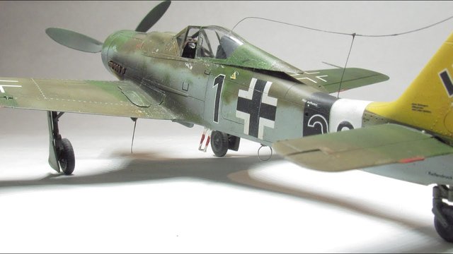

sur la verriére il y a un petit bossage que l'on ne voit pas a l'oeil nu ,il figure la poulie pour tendre le cable ,qui ne sera plus utilisé sur les versions du d.9, et la suite, c'est pour cela que des verriéres ouvertes on retrouve le cable de l'antenne completement détendu.
la maquette n'est pas de moi.juste pour exemple

Respect les colleurs de plastique !
J'ai abandonné les avions, les bateaux car jamais eu la patience de tendre tous ces fils d'antenne !!!
Mais sur ces modèles de FW au 1/72 il faut une sacré maîtrise !
Tu utilises simplement du plastique étiré ?
Re: FOCKE WULF 190 A.8 kit eduard 1/72
Nouveau message Post Numéro: 7  Nouveau message de michel76  Nouveau message 02 Fév 2022, 19:41
oui Daniel et depuis depuis 50 ans collé a la cyano du tres simple comme je fais toujours...
