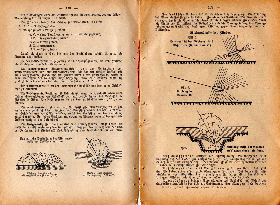

Nouveau message Post Numéro: 34  Nouveau message de thucydide  Nouveau message 03 Fév 2025, 23:08
Loïc Charpentier a écrit:Il ne faut pas non plus perdre de vue que les équipages de la Sturmartillerie étaient, à la base, des "artilleurs", tous formés, pour essentiel, dans cette spécialité. La balistique était, assurément, son domaine de prédilection et elle initiait son personnel à ses subtilités, tels que le réglage rapide par bonds successifs ou le tir à ricochets, constituant des équipes de canonniers si performants que les résultats obtenus avaient interpellé les plus hauts pontes de la Panzerwaffe.
Salut Loïc j'avais rien lu au sujet du réglage par bonds successifs et tir par ricochets, je savais qu'ils étaient pratiqués par l'artillerie du système Gribeauval de la Grande Armée et qui était redoutable et létale , mais pour le combat blindé je n'en voie pas l'utilité et le réglage rapide par bonds successifs ressemble plus à des réglages de la guerre de 14-18 où l'infanterie sauté de ligne en ligne ou de trous d'obus en trous d'obus et essayé de communiquer avec l'arrière pour obtenir un nouveau réglage du tir pour soutenir son avancée.

Nouveau message Post Numéro: 35  Nouveau message de Loïc Charpentier  Nouveau message 04 Fév 2025, 10:32
thucydide a écrit:... j'avais rien lu au sujet du réglage par bonds successifs et tir par ricochets, je savais qu'ils étaient pratiqués par l'artillerie du système Gribeauval de la Grande Armée et qui était redoutable et létale , mais pour le combat blindé je n'en voie pas l'utilité et le réglage rapide par bonds successifs ressemble plus à des réglages de la guerre de 14-18 où l'infanterie sauté de ligne en ligne ou de trous d'obus en trous d'obus et essayé de communiquer avec l'arrière pour obtenir un nouveau réglage du tir pour soutenir son avancée.
En emploi antichar, tu as raison, mais ne jamais oublier que +/- 75/80% du travail de la Sturmartillerie - la branche spécialisée de l'Artillerie - consistaient à assurer l'appui-feu de l'infanterie; dans ce rôle, elle employait ses munitions explosives comme les artilleurs, pour réduire au silence les positions adverses, avec, si nécessaire, le tir à ricochet et l'emploi d'une fusée à impact avec (délai de) retard (mit Verzögerung)

Nouveau message Post Numéro: 36  Nouveau message de Loïc Charpentier  Nouveau message 04 Fév 2025, 15:49
Cà y est, l'insertion d'images remarche! ::content4:: ::content4::
Bizarrement, çà a tendance à "coincer" le matin, puis à fonctionner l'après-midi... j'ai renoncé à comprendre! ::mal-a-la-tete::
En complément du post précédent, un extrait du manuel d'instruction du "parfait pinpin artilleur", où, à droite, sous la référence Bild 1 (image 1), il y a un croquis du fonctionnement d'un tir à ricochet, méthode qui ne pouvait être utilisée que sous faible élévation, en tir tendu ou semi-tendu direct, et sous réserve que le terrain soit suffisamment "dur". ;)
