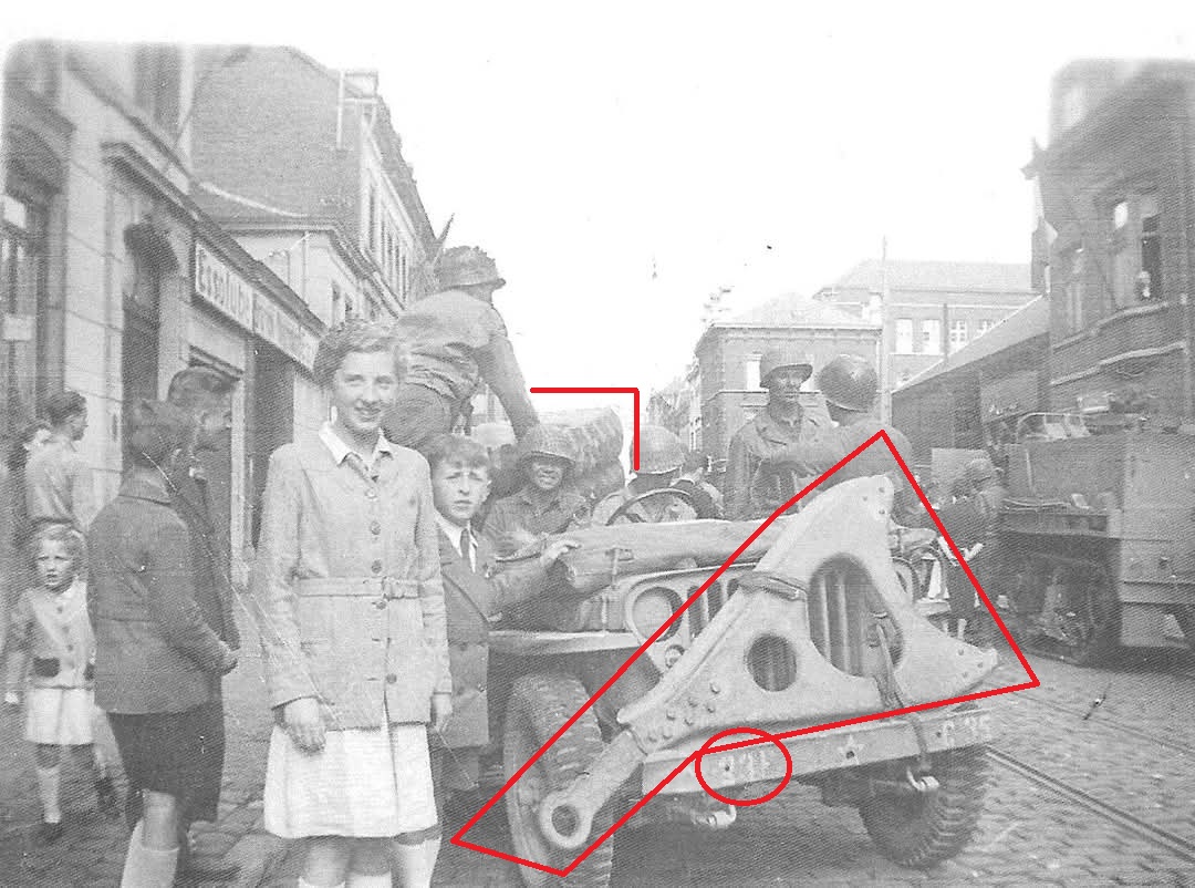

La photo ci-dessous est réputée être prise à Dison (près de Liège en Belgique) à la Libération (soit après le 9 septembre 1944).
Le pare-chocs de la jeep est poussiéreux mais je veux y voir un "23E" qui identifie le bataillon génie de la 3rd Armored Division (ce qui est cohérent avec l'hypothèse "libération de Dison").
Ces hypothèses posées, le "machin" que j'ai encadré de rouge sur la photo ci-dessous est un équipement du génie.
Quelqu'un en a-t-il déjà croisé et sait-il de quoi il s'agit ?
(il y a également quelque chose d'empilé à l'arrière de la jeep... ...sans savoir ci ça peut aider à l'identification)
(Source : DR)
Merci d'avance.

A l'arrière, il s'agit d'une jeu de pneus.
Par contre, le "machin" à l'avant? ::dubitatif::

Cela ma fait fortement penser à un triangle de traction, permettant de jumeler plusieurs véhicules pour tirer une charge lourde ou tracter un véhicule en panne.? ::dubitatif::

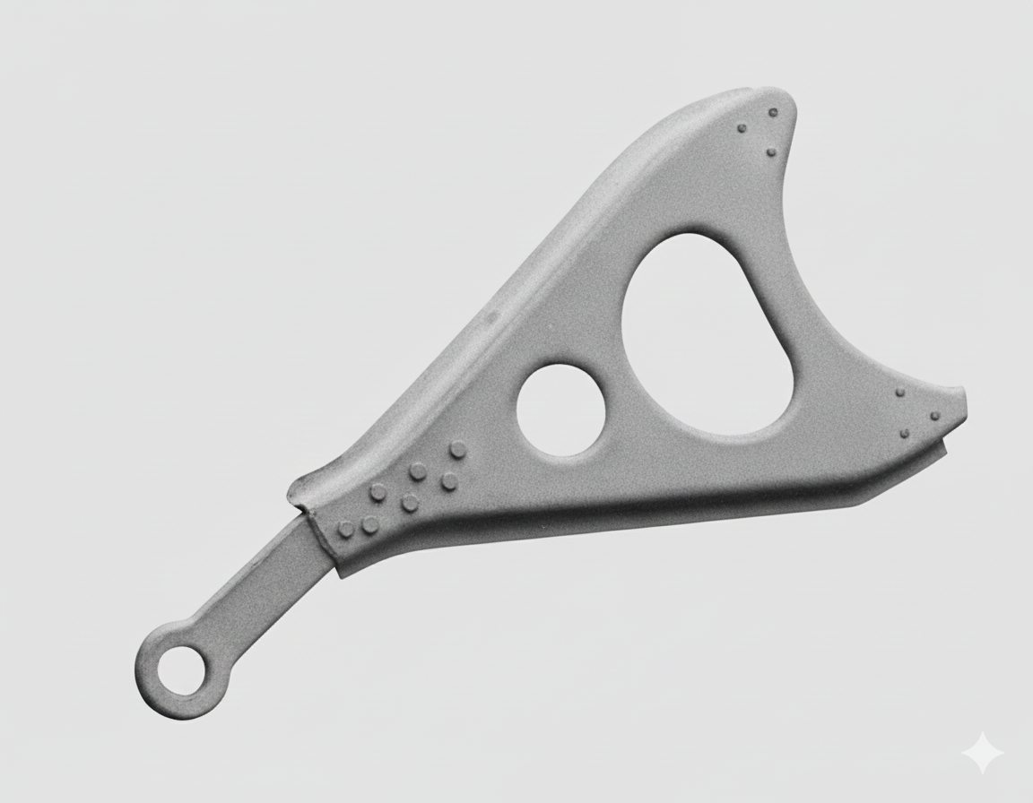

Pour y voir plus clair ! ::monoeil::

Salut Claude.
Tu l'as extrait de la photo par un coup d'IA ou un de manière plus conventionnelle ?
Possible de faire une recherche par image ?
Re: MATERIEL GENIE A IDENTIFIER
Nouveau message Post Numéro: 6  Nouveau message de Clauster  Nouveau message 19 Déc 2025, 11:04
IA avec Gemini, plus rapide qu'avec Photoshop :D
Rien trouvè avec la recherche d'images...

Ca ma fait penser quand même plus à une pièce faite pas un atelier de campagne qu'à du matériel standard...

Dans l'Engineer Corps, il y avait des kits standardisés pour toute tâche... ...cette pièce devrait y figurer.
Encore faut-il avoir accès aux manuels techniques qui décrivent éventuellement le contenu de ces kits.
Je retiens ta proposition de "triangle de traction".
Je me tournerai vers les groupes FB dédiés aux unités du génie US.

Ce "machin" a l'air d'être constitué de deux "flasques", entre lesquelles il devait être possible d'insérer un ou plusieurs éléments... Y aurait-il un rapport avec le train de pneus à l'AR de la Jeep ? ::dubitatif::

Powerhouse a écrit:Ca ma fait penser quand même plus à une pièce faite pas un atelier de campagne qu'à du matériel standard...
L'élément principal est en tôle emboutie de forte épaisseur. Il faut des presses de grande puissance pour réaliser une telle pièce.
