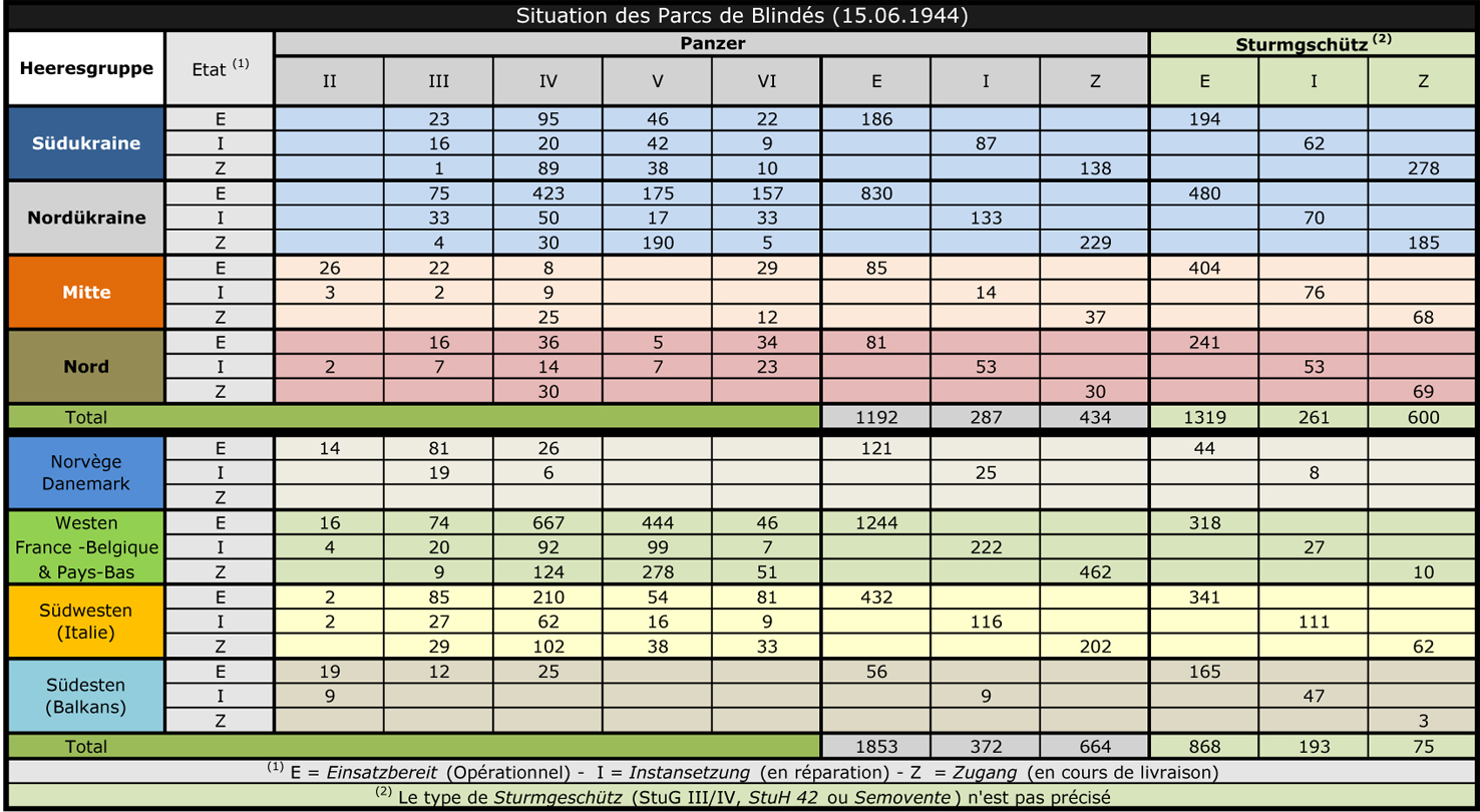

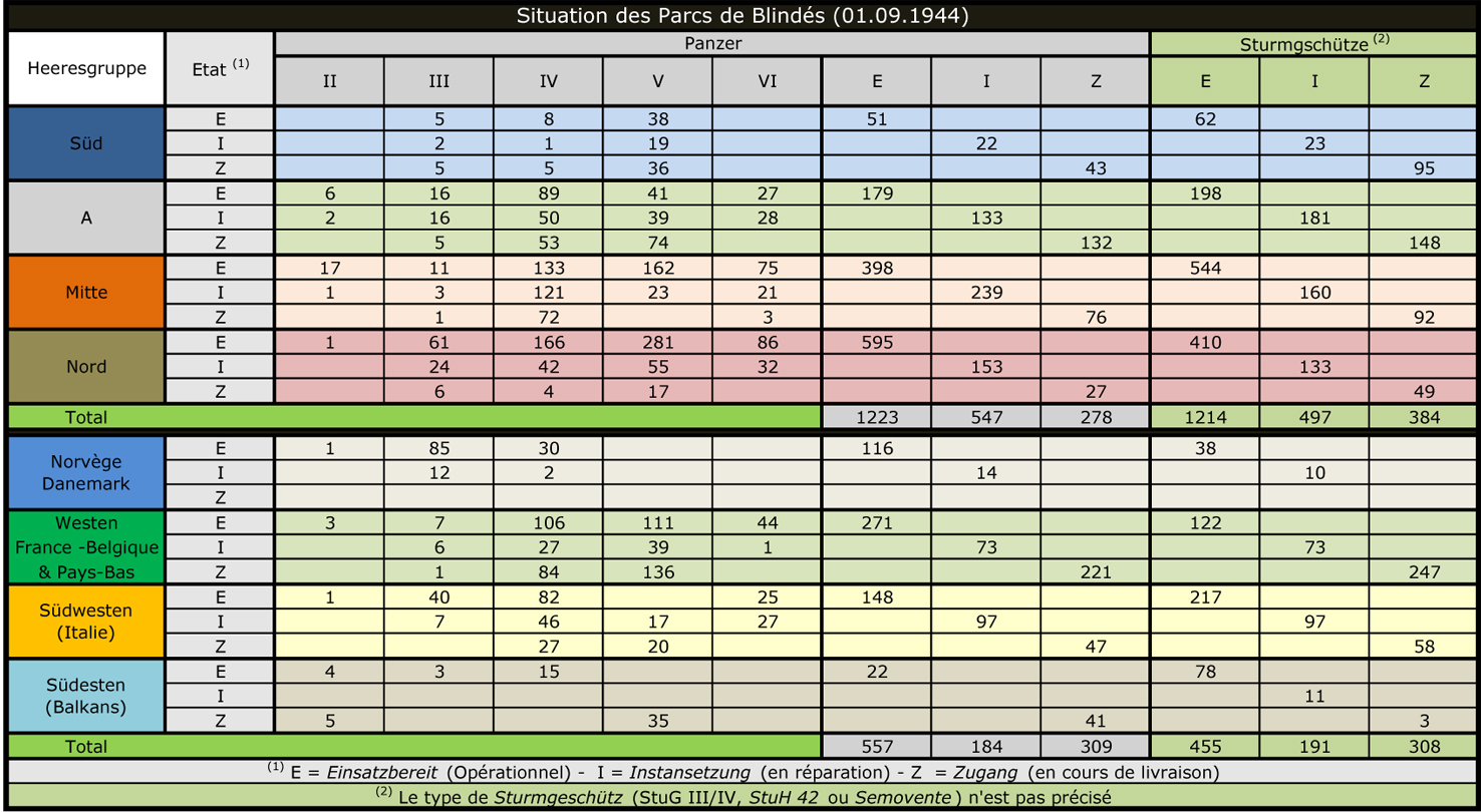

Malheureusement, il n'existe en archives que deux Panzer-StuG-Lagen, l'un, en date du 15.06.1944, l'autre, à celle du 01.09.44. Entre ces deux dates, l'OKH/OKW, un gros poil occupée sur trois fronts (Est, Ouest, Italie), sans oublier les Balkans, n'avait pas trouvé le temps de faire procéder à des inventaires mensuels. :D Les tableaux ci-dessous sont la reproduction exacte des listes officielles établies.
NOTA : le Front Ouest (Westen) s'étend, au 15.06.1944, de la frontière danoise-néerlandaise jusqu'à Menton ou presque!
Panzer/StuG-Lage au 15. 06. 1944
Panzer/StuG-Lage au 01. 09. 1944
