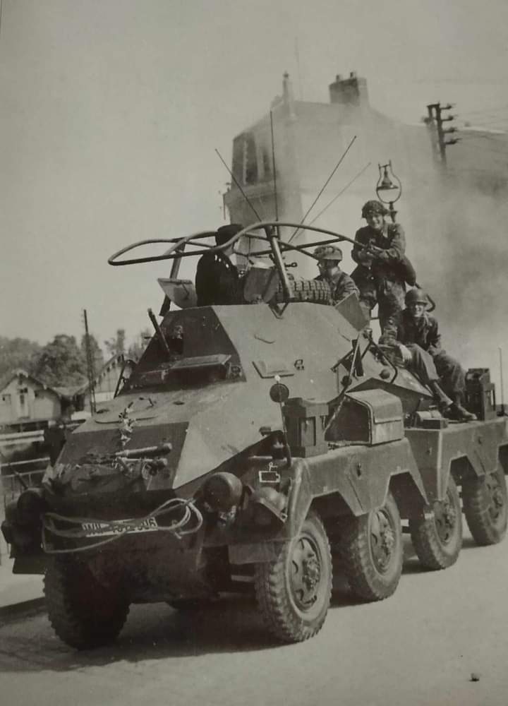

Extraite d'une vieille revue "Militaria", cette photo aurait été prise dans la Somme lors d'un exercice. ::dubitatif::
L'association avec une Panzerfunkwagen 263 de couleur grise "début de guerre" m'interpelle.
Ces auto-blindées à 8 roues étaient bien en dotation dans les Panzeridivisionen ?
Ce que l'on aperçoit des bâtiments à l'arrière-plan fait bien penser à la France.
Serait-on en 1940 ??
Véritablement à l'exercice entre 1941 et 42 ??
Toute suggestion un minimum référencée m'intéresse. :cheers:

En 1941-1942, l'antenne-cadre (ou "sèche-linge") était encore la règle; Il est possible, mais on ne la voit pas, que ce blindé, centre de communication mobile, était, alors, déjà équipé sur le flanc droit, d'une longue antenne télescopique - terminée par une Sternantenne, une antenne-parapluie - qui, pour les communications à longue distance en ondes moyennes (MW), remplaçait avantageusement, en portée, le "sèche-linge", mais qui ne pouvait être déployée que lorsque que le véhicule était à l'arrêt. ;)
La Sternantenne, d'un longueur déployée de 1,50 m, était raccordée par un câble externe de transmission de signaux-radio, à un raccordement "isolé avec un plot en porcelaine" disposé sur le haut du capotage arrière du véhicule ; le bras télescopique ne contenait, lui-même, aucun câble de transmission.

Le camouflage du Panzerfunken Sd.Kfz. 263, sur le cliché, laisse effectivement à penser que la photo avait été prise au printemps 1940. En principe, à dater de juillet 1940, jusqu'en février 1943, la livrée officielle avait été uniformément " Gris Panzer" (Dunkel Grau), sans application de teinte complémentaire. Les variantes n'étaient apparues que dans le cadre d'environnements particuliers, l'AFN ou le sud du Front Est - notamment pour les StuGe de la Heeres-Sturmartillerie -., avant que la Heer ne finisse par opter pour le Dunkelgelb uni, charge aux unités - jusqu'en septembre 1944 - de l'adapter à leur environnement.

j'ai un problème avec l'insigne tactique sur l'aile avant gauche du véhicule
c'est quoi ?

Il me semble identifier une unité radio.

Dog Red a écrit:Il me semble identifier une unité radio.
Oui, comme toi, c'est ce que j'identifie.
Mais en principe, c'est comme ça

L'insigne correspond, à part qu'il manque les deux petites roues. Une variante non équipée de roues existe t'elle?
L'immatriculation me semble un peu élevée pour 1940, à 7 chiffres soit >un million, ça fait beaucoup en 1940.
Le camouflage semble bien composé de dunkelgrau ou Panzergrau avec des taches de marron. Problème, ces deux couleurs sont quasiment impossible à discerner sur des photos en N&B...

OK, ils ont adapté l'insigne à la surface disponible.
De vertical, c'est passé à l'horizontal.
@ Fronto, selon la gliederung, il existe 12 signes différents en fonction des unités; statiques, motorisées, blindées, etc.

dynamo a écrit:OK, ils ont adapté l'insigne à la surface disponible.
Ca colle à la version "Panzer" ? Plus horizontale que verticale.
http://www.niehorster.org/011_germany/s ... ls_43.html
