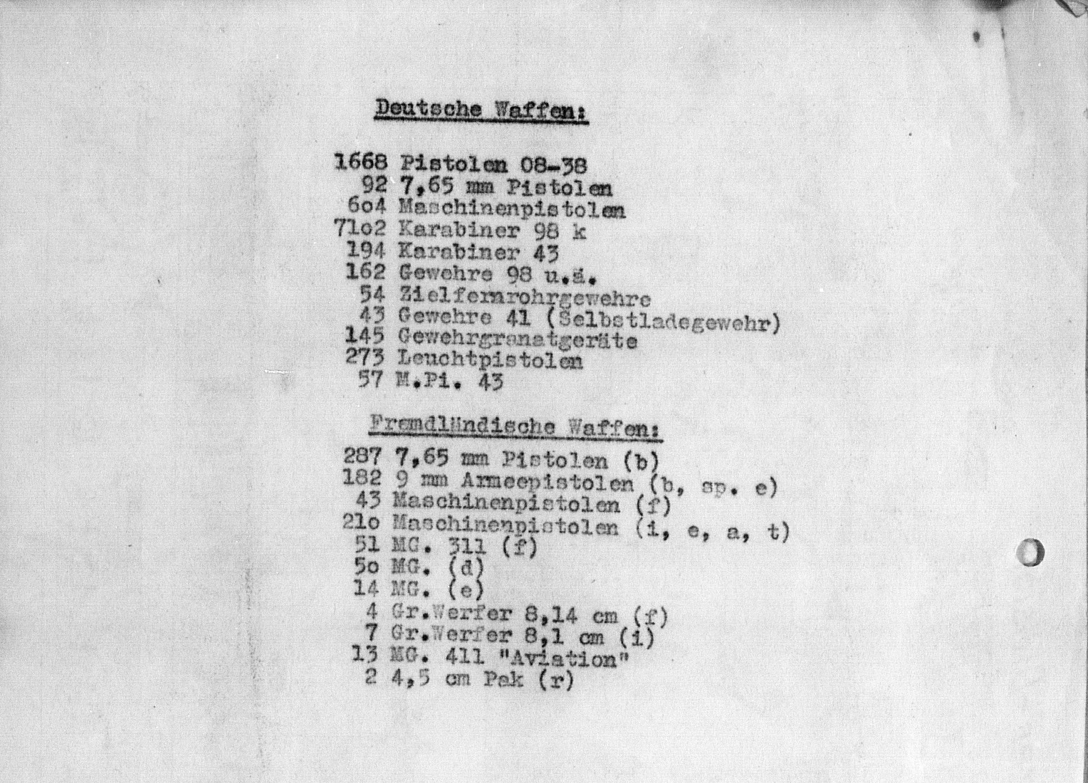

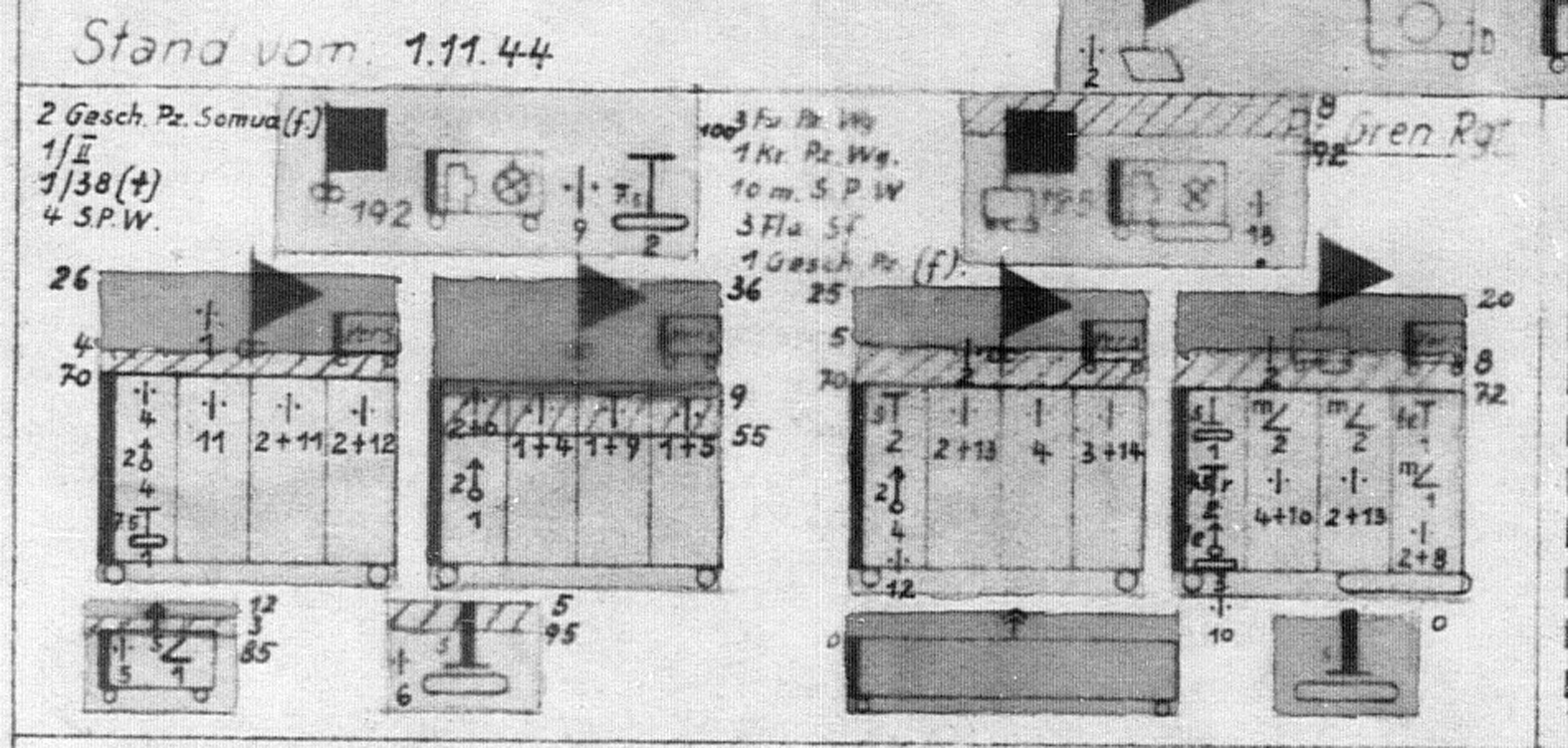

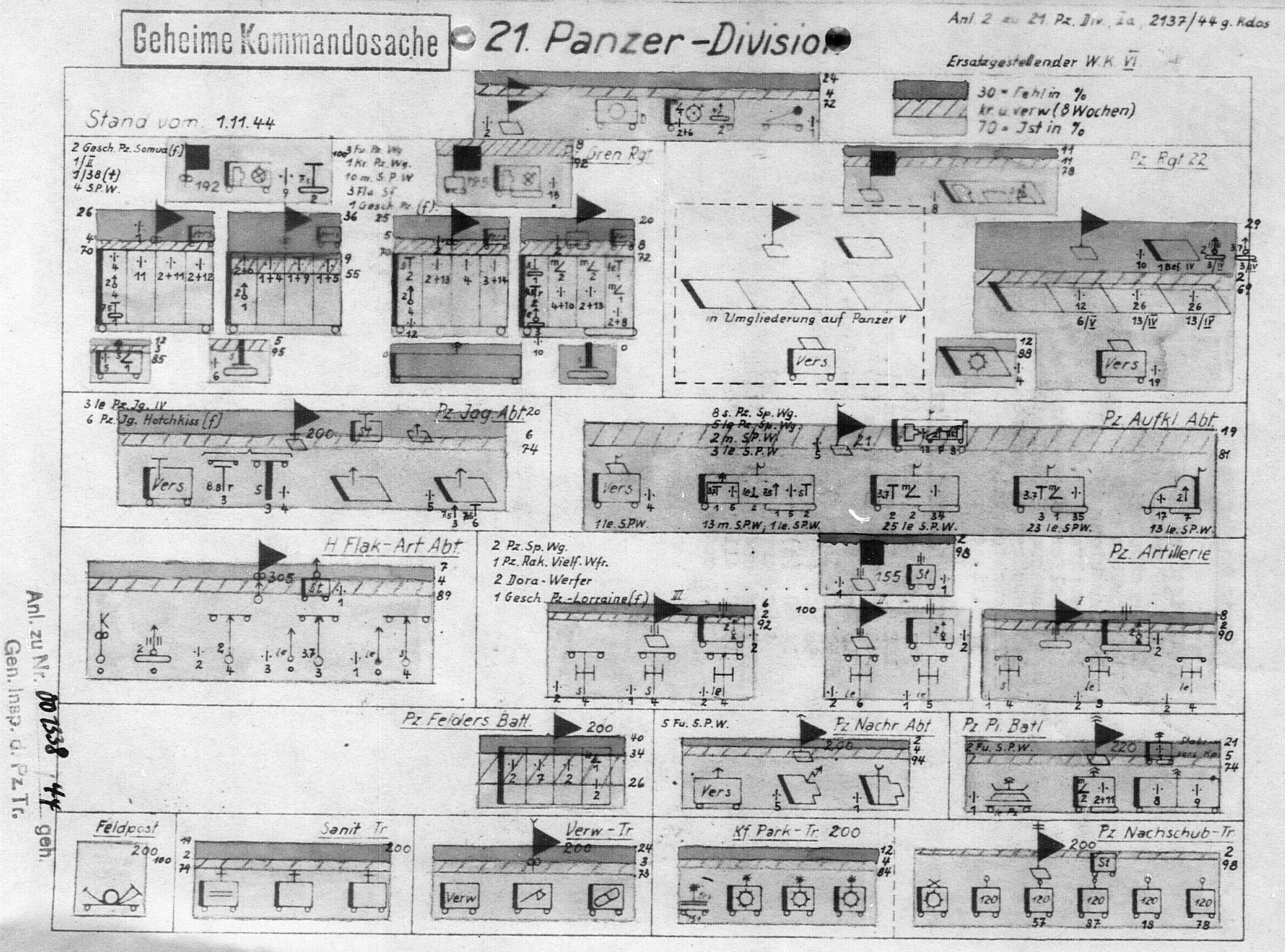

Sur la Kriegsgliederung de la 21. Panzer, en date du 01.11.1944, il n'y a que deux canons antichars de 45 mm russes, à la compagnie lourde du I. Panzer-Grenadier-Bataillon (gp)/ Panzer-Grenadier-Regiment 192... toutes les autres pièces de Pak sont "identifiées " 7,5 cm" ou "S" (schwer). ::mal-a-la-tete::
En réalité, sur l'extrait de carte posté par Roger, il ne s'agit pas de Pak (symbole ressemblant à un T), mais soit de pièces d'artillerie de campagne, soit des Infanterie-Geschütze, car le "T" est inversé, or des IG, il n'y en a pas des masses au Pz.-Grenadier-Regiment 192, un seul, précisé automoteur, à la compagnie lourde (gp) - éventuellement un Sd.Kfz. 251/9, armé d'un 7,5 cm kurz -, et 6 automoteurs de 15 cm (Grille) à l'IG-Kompanie.
Sur l'inventaire des armes allemandes et étrangères de la 21. Panzer, à la même date, ne figurent que les deux 4,5 cm Pak (r), déjà cités.
Je peux me tromper, mais ces sept pièces russes de 7,62 cm, probablement des canons-obusiers Modèle 39, avaient peut-être été fournies par une autre unité, qui n'appartenait pas à la 21. Panzer, car il n'est pas fait mention de pièces "étrangères" au sein du Panzer-Artillerie-Regiment 155.
