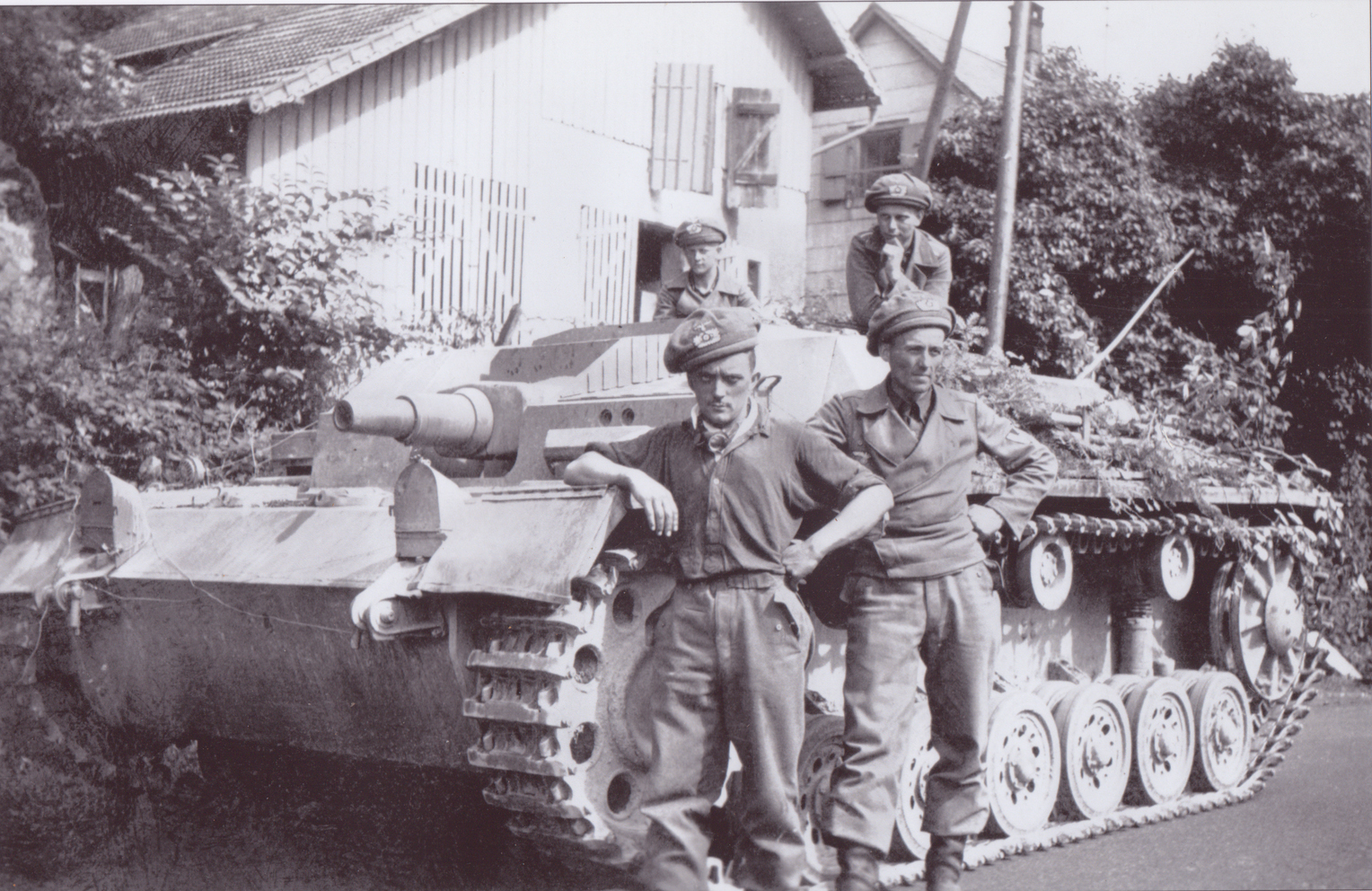

Juste une petite question, je l'espère pas trop déconnante, aux spécialistes des canons :
Si je comprends bien on trouve des canons d'assaut (sur châssis Pz III ?) dans certaines ID. dès le printemps 1940 ?
J'ai le souvenir d'un tel engin dans la zone de la 215. ID, pas forcément appartenant à cette unité. Précisément dans la vallée de la Bruche, ce qui m'avait étonné.
Pouvez-vous confirmer qu'il n'y avait pas de canons d'assaut au XXIV. AK de von SCHWEPPENBURG ?
Merci d'avance.

Loïc précisera certainement de manière exhaustive mais, de mémoire, au 10 mai 1940, il n'y avait de Sturmegeschütz (StuG) qu'à l'Infanterie Regiment "Grossdeutschland".
Par contre, il y avait des bataillons de canons d'assaut.

1) Extrait du Lexikon der Wehrmacht...
Ab dem 14. Juni 1940 nahm die Division dann an der zweiten Phase des Westfeldzuges teil und durchstieß zwischen Bitsch und Hagenau die französischen Stellungen. Es folgten Kämpfe im Bruschtal und am Donon.
2) La quatrième et dernière batterie, opérationnelle durant les opérations à l’Ouest, la Sturmbatterie 665 (6 StuGe), ne sera engagée que le 10 juin 1940, face aux ouvrages du secteur «Vosges » de la Ligne Maginot.
Le 22 juin 1940, la 215. ID est "positionnée", sur la carte de l'OKH, entre Mutzig et Schirmeck, à l'entrée orientale de la vallée de la Bruche
Il est fort possible que la batterie avait été momentanément "subordonnée " à la 215. ID. ;)
Ci-dessous, un des 6 canons d'assaut de la .665, à la fin du Westfeldzug (aucune perte durant son engagement); l'unité sera stationnée, à dater de l'automne 40,dans le secteur de Belfort.

Jusqu'en août 1940, il n'existera que des Sturmbatterien; la Sturmartillerie-Abteilung 184 sera la première formation constituée de 3 batteries (de 6 StuGe, chacune)
Il n'y aura que 4 batteries engagées durant le Westfeldzug, la .640, subordonnée "en permanence", dès avril, à l'IR "GD", puis, définitivement intégrée en juillet, en tant que 16. Sturmkompanie; la .659, la .660 et la .665, évoquée précédemment. Cà fait 18 StuGe jusqu'au 10 juin, puis 24, au-delà, pas un de plus! :-)

Donc en 1940 dans la vallée de la Bruche c'est bien celle que tu mentionnes page 1 ? L'un des six. Une rareté donc que ce Stug côtoyant des fantassins de la 215.ID en vélo ...

Parfaitement plausible, en juin 1940, dans la vallée de la Bruche, mais, effectivement, une rareté, car, en tout et pour tout, il n'y avait, alors, que 6 canons d'assaut, ceux de la .665, présents dans tout le 1/3 Nord-Est de la France. :D
