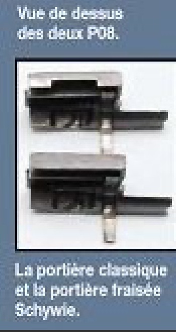

Nouveau message Post Numéro: 4  Nouveau message de Clauster  Nouveau message 05 Avr 2021, 16:19
équipé de la sûreté de démontage dite Schywie.
https://www.tircollection.com/t23454-p08-police-saxonne

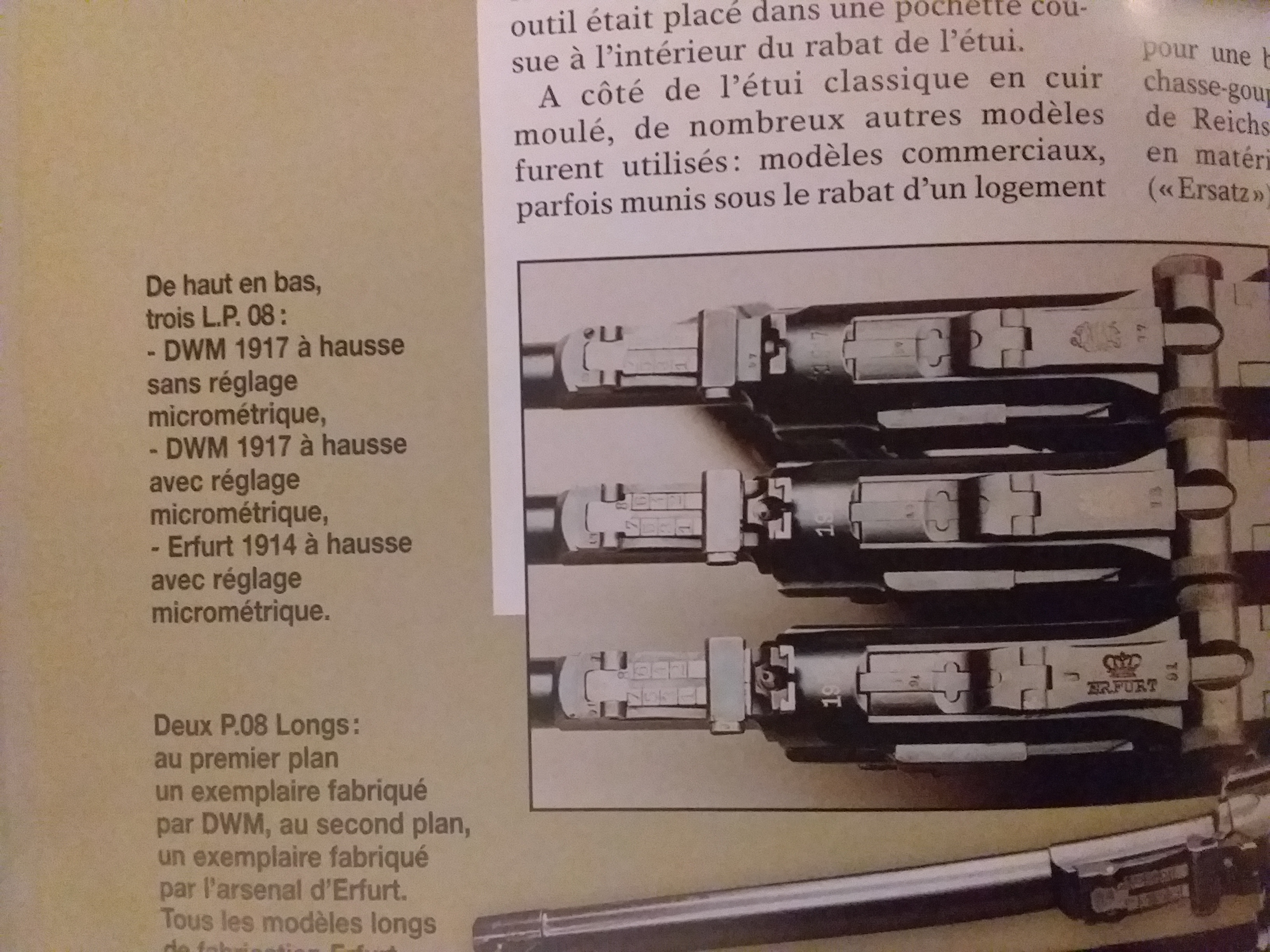

J’ai la hors-série de la Gazette des Armes sur le Luger. Voici trois vues de différents Luger.

Nouveau message Post Numéro: 6  Nouveau message de alfa1965  Nouveau message 05 Avr 2021, 22:02
J’ai observé différentes plaques de recouvrement en vain, désolé.

Nouveau message Post Numéro: 8  Nouveau message de Loïc Charpentier  Nouveau message 06 Avr 2021, 13:05
Je peux me planter, mais la "portière" fraisée type Schywie serait celle du haut, avec son "échancrure" visiblement fraisée.

Nouveau message Post Numéro: 9  Nouveau message de alfa1965  Nouveau message 06 Avr 2021, 18:37
Pour moi c'est aussi la plaque de recouvrement, j'espère ne pas y être à côté !

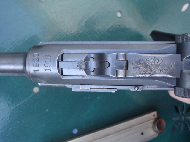

Nouveau message Post Numéro: 10  Nouveau message de Loïc Charpentier  Nouveau message 06 Avr 2021, 20:02
Hormis ce cliché très spécifique, posté, hier, par "Cluster", les vues de variantes de culasse de P08 ne permettent pas de visualiser cette modif... qui, de toute manière, disparait dans le corps de culasse. ::mal-a-la-tete::
