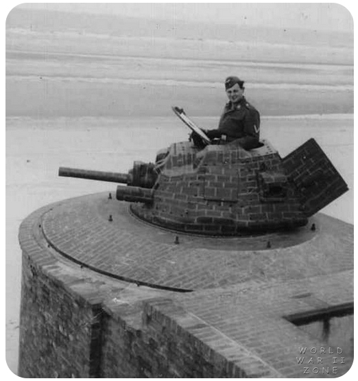

Entre-temps j'avais trouvé d'autres photos dont celles-ci:
S-35 Panzerstellung along the Belgian coast.jpg (155.14 Kio) Vu 954 fois
Construits par les Belges?

Nouveau message Post Numéro: 4  Nouveau message de Didier  Nouveau message 20 Nov 2020, 20:20
Selon ce site oui une batterie destinée à protéger Ostende (au moins 4 tourelles plus un tourelle d'observation si je comprend bien ?)
(il faut faire un peu défiler la page (les photos légendées sont juste après l'état des défense côtière allemande en Belgique en 1944 )
https://frontsector.be/index.php/verded ... -in-belgie

Nouveau message Post Numéro: 6  Nouveau message de Prosper Vandenbroucke  Nouveau message 20 Nov 2020, 21:48
Je viens de trouver la même photo dans un de mes livres et pour laquelle la légende précise qu'elle se trouve sur la digue (front de mer) de la ville d'Ostende en mai-juin 1940
La voici:
Bien amicalement et bonne soirée

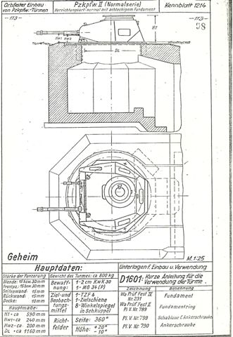

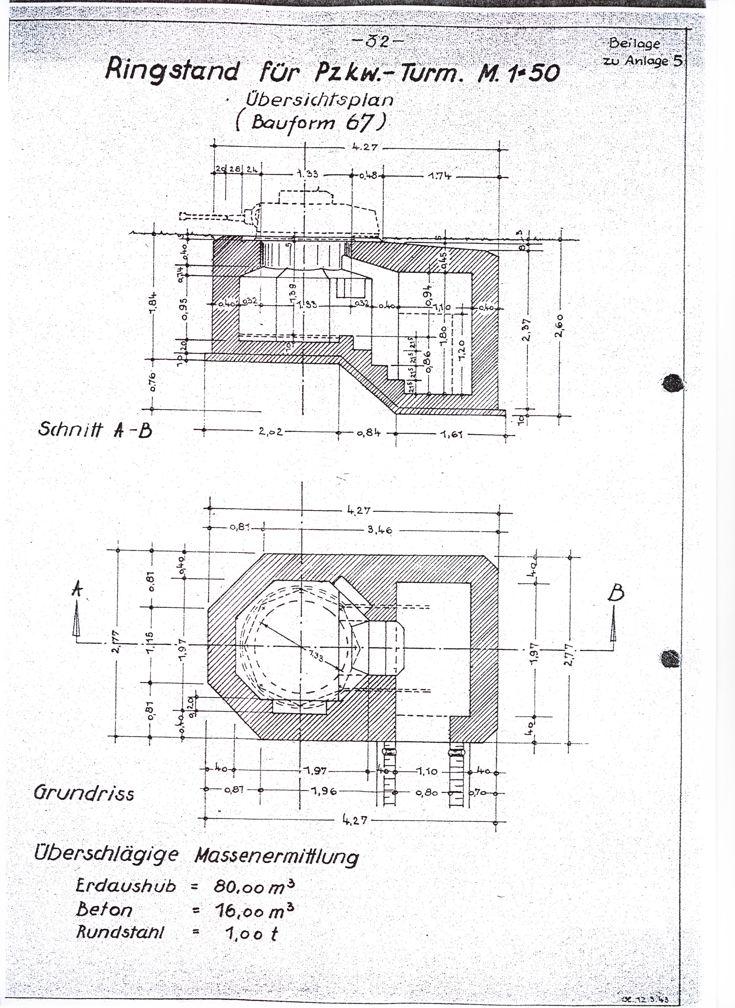

Nouveau message Post Numéro: 7  Nouveau message de Patrick.Fleuridas  Nouveau message 21 Nov 2020, 09:10
Les allemands reprendrons le principe avec toute une série de "bauform" forme de construction, afin d'y installer des tourelles de char obsolètes comme celle des Pz I et II, mais aussi des innombrables chars récupérés lors de la bataille de France puis ensuite sur le front de l'Est.
Bauform pour Pzkpw. II.jpg (101.17 Kio) Vu 890 fois
Ringstanden 19 08 1943 (105)_241b.JPG (464.32 Kio) Vu 890 fois
