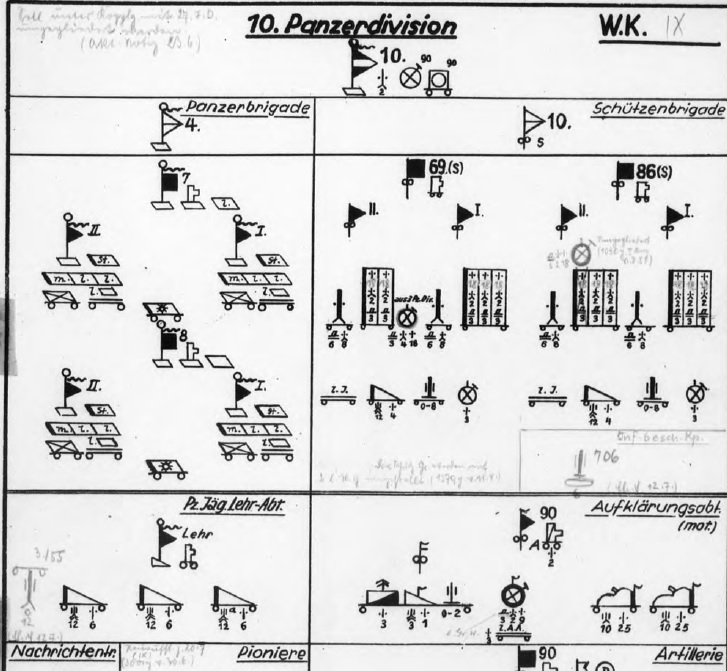

Pour la Panzerjäger Lehr Abteilung, il faut regarder l'organisation de la 10.Panzer Division
puisque cette unité en faisait partie intégrante
3 compagnies à 12x 3,7 cm Pak

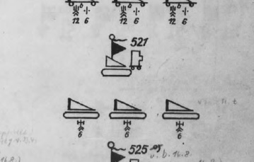

or le 19.05., ce n'est pas la Panzerjäger Lehr Abteilung qui se trouvait avec la Brigade,
mais la Panzerjäger Abteilung 521 (3 compagnies de 6x4,7 cm Pak(t) Sfl)

Je possède en effet les Soll Gliederung, mais en date du 15 1 1940, et la Lehr y apparait avec une Kie à 12 antichars...
