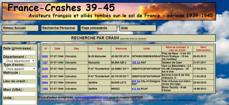

Ci-dessus la liste des crash du 07 juillet 1944 dans le Calvados

Le Bomber Command a été sollicité le 7 juillet 1944 pour bombarder la région nord de Caen en support aux canadiens et britanniques qui faisaient face à plusieurs points fortifiés dans cette zone. 467 avions ont été engagés dans cette opération, 4 étant détruits, 1 Mosquito et 3 Lancaster.
Lancaster I LM112 du No. 626 Squadron touché par la Flak et abandonné au dessus de la Manche, 5 hommes secourus en mer, 2 autres disparus
Lancaster I LL850 du No. 550 Squadron, touché par une bombe larguée de plus haut, perdu à l'atterrissage en Angleterre, équipage sauf
Lancaster III ND678 AS-Q du No. 166 Squadron probablement abattu par la Flak dans la région de Bayeux. Squadron Leader Ralph H Weston et son équipage tués.
Je ne ne serais pas surpris qu'il s’agisse du ND678. Bien que le lieu de perte soit très approximatif, Bayeux n'est qu'à 10-15 km à vol d'oiseau de Creully et Tierceville, et excepté le type exact d'appareil, tout semble assez concorder.
