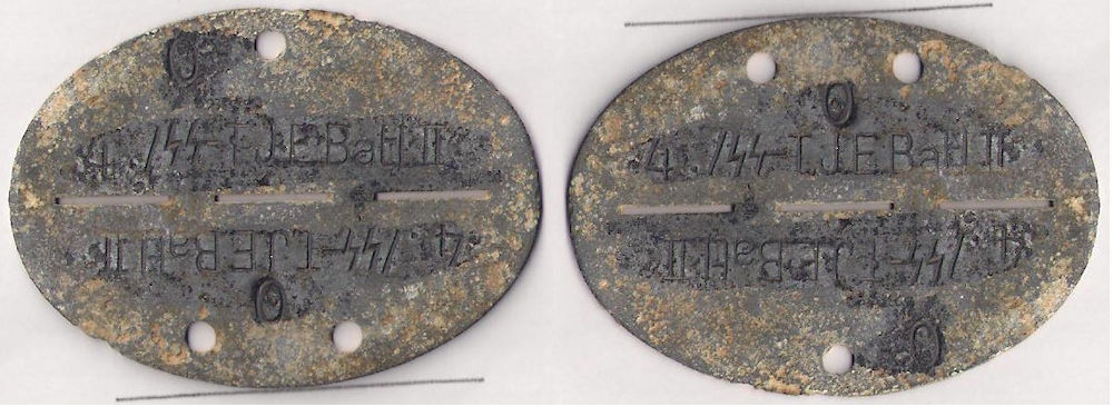

Bonjour à tous.
Totalement ignare sur le sujet, pourriez-vous m'aider à interpréter cette plaque d'identification allemande (Waffen-SS ?) a priori découverte dans la région de Bastogne.
Merci d'avance.

Message Post Numéro: 5  Message de RoCo  Message 01 Mai 2018, 14:01
4.(Kompanie)/ SS Totenkopf Infanterie Ersatz Bataillon II
Plaque qui devrait dater d'avant 1943 . Bataillon d'instruction et de remplacement du Totenkopf Infanterie Regiment 2 .
Ce qui est étonnant, mais je ne suis pas connaisseur des EKM, c'est qu'il n'y a pas un numéro courant
précédent l'unité ???

Message Post Numéro: 6  Message de RoCo  Message 01 Mai 2018, 15:02
RoCo a écrit:Ce qui est étonnant, mais je ne suis pas connaisseur des EKM, c'est qu'il n'y a pas un numéro courant
Désolé, je n'ai pas bien regardé . Si je comprends bien, le numéro courant "94" se trouve au verso...

Message Post Numéro: 7  Message de Orwell  Message 01 Mai 2018, 16:18
La lecture de RoCo est tentante mais c'est écrit - et dans les deux sens :
4 / SS T J E Batl II
le II après Batl est bien réuni en haut et en bas pour former un II en chiffres romains.
Mais pourquoi ce J écrit deux fois ? Pour éviter une confusion avec un I ? Ou serait-ce pour Jäger ?
Il n'y a pas de régiment II dans la Div. Totenkopf. Ce serait être le Bataillon II du Inf -Regiment 3 ?

Message Post Numéro: 8  Message de RoCo  Message 01 Mai 2018, 16:39
Le I et le J en Fraktur-majuscule sont représentés par le même signe .
L'armée allemande a gardé cet usage après le passage aux capitales romaines .

Message Post Numéro: 9  Message de Orwell  Message 01 Mai 2018, 16:51
Oui, d'où ambiguïté éventuelle, comme tu le montres parfaitement dans ton exemple. Si on part sur 1943, ce sera JägerReg, et si avant décembre 1942 InfReg non ?

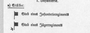

Message Post Numéro: 10  Message de RoCo  Message 01 Mai 2018, 17:07
@ Orwell
Abréviation Jäger=Jg
La raison de l'utilisation du J pour I est effectivement, comme tu l'écris, d'éviter la confusion avec le chiffre I.
http://www.heinrich-schwenker.italodito ... f10033.pdf
Abréviations utilisées sur les EKM
