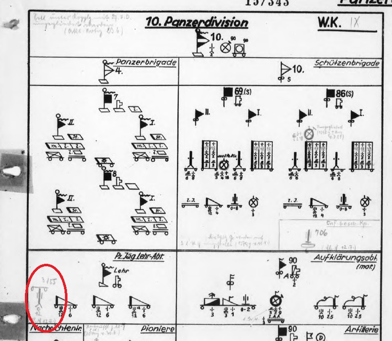

J'aurais besoin de savoir à quoi ce régiment correspond.
Merci !

Bonjour Jean Baptiste,
Si j’ai bien compris ce qui est écrit ici :
http://www.lexikon-der-wehrmacht.de/Gli ... en35-R.htm
la Panzerabwehr Abteilung 35 est devenu la Panzerjäger-Abteilung 35 et appartenait semble-t-il à la 35. Infanterie-Division
Mais des spécialistes seront certainement plus amène que moi pour venir te renseigner.

Je suppose que tu as trouvé ce numéro FPN sur une lettre ou autre document .
Pour te donner une réponse précise, il faut connaître la date de la lettre ou du document .
Cette compagnie change plusieurs fois d'attachement et si tu as eu les informations
écrit plus haut du forum axis history, ils ne sont que partiellement correct .

Nouveau message Post Numéro: 5  Nouveau message de tistou48  Nouveau message 24 Mar 2018, 18:48
OK.
C'est le 1er décembre 1940 à Paris..

Nouveau message Post Numéro: 6  Nouveau message de RoCo  Nouveau message 24 Mar 2018, 19:07
A ce moment cette compagnie, 3./Fla- Bataillon (mot Z) 55 (il s'agit d'une compagnie anti-aérienne
avec de la 2 cm Flak) est attaché à la Panzerjäger-Lehr-Abteilung de la 10.Panzer Division .
Région: Ardennes
Re: Identification Unité
Nouveau message Post Numéro: 7  Nouveau message de Prosper Vandenbroucke  Nouveau message 24 Mar 2018, 19:13
Et je pense que Roger a tout bon. J'avais trouvé également un rapport avec la 10.Panzer Division
