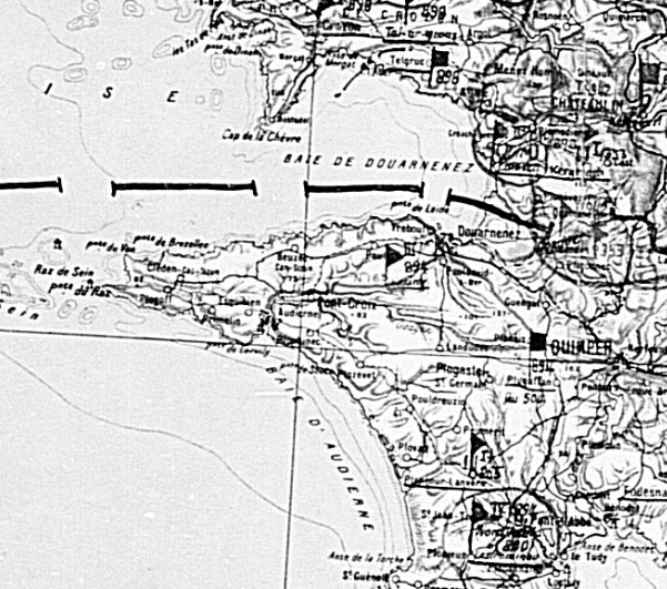

Jusqu'au 06.06.44, c'est le III./Grenadier Regiment 894 qui occupe ce secteur .
Carte de situation AOK 7 au 05.06.44 (Nara)

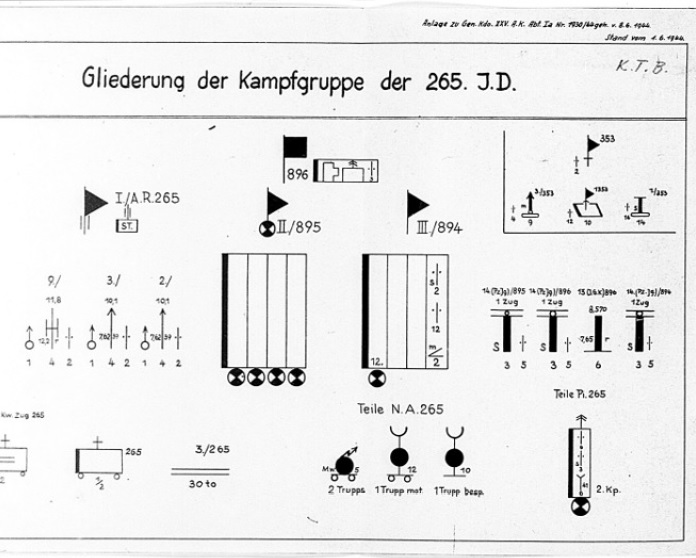

Dès le 06 juin, la 265 ID reçoit l'ordre de former un groupe de combat pour envoi
immédiat vers la Normandie (renforcement de la 709.ID) . Fait partie de ce groupe
de combat la totalité de III./894.

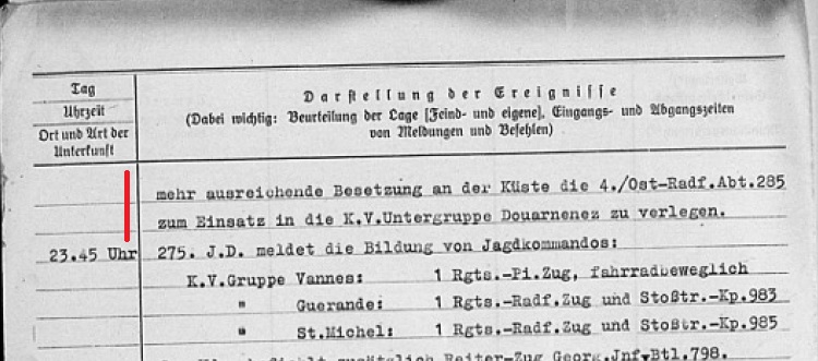

Le même jour, le XXV. corps d'armée ordonne le transfert du 4./Ost Radfahr Abteilung 285 (Ukrainiens)
vers Douarnenez .

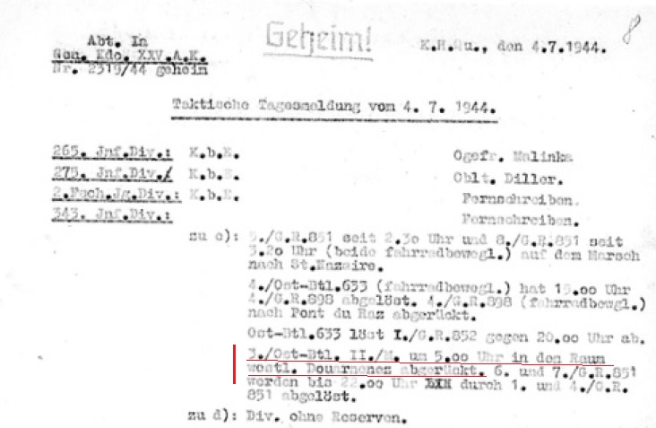

La date est importante . Le 20.06., le PC de la 4./Ost Radfahr Abteilung 285 se trouve à Pont Croix .
Mais l'escadron est transféré le 05.07. vers Le Faouët, où se trouve le reste du bataillon .
A l'ouest de Douarnenez, la 4./Ost Radfahr Abteilung 285 est remplacé par le 3./Ost Bataillon II/Mitte
(Russes) .
Annexes au KTB XXV.AK (Nara)

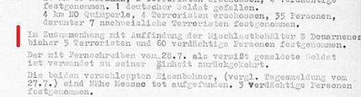

On peut supposer qu'il s'agit d'un "Jagdkommando" de cette compagnie à la recherche
de Résistants . Le 28.07. un grand nombre de container de parachutage remplis ont été découvert
à 9 km au sud de Douarnenez .
"5 terroristes et 60 personnes suspects ont été arrêtés suite à la découverte
de containers de parachutage au sud de Douarnenez"
Annexes au KTB du XXV.AK 29.07.44 (Nara)
