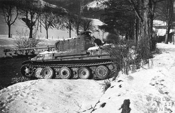

La photo ci-dessous fleure bon les Ardennes... en première analyse, les berges du cours d'eau sont typiques de rivières ardennaises comme l'Ourthe ou l'Amblève.
Il me semble que les galets de roulement de ce Panther 225 sont tout en acier (Stahlrollen). Quelqu'un de plus éclairé que moi peut-il confirmer ?
Si c'est bien le cas, selon ma doc. il n'y eut que 24 Panther Ausf. G de ce type, tous fabriqués par MAN en septembre 1944.
Si un membre disposait des statistiques de fourniture de MAN aux unités sur cette période, je pourrais rattacher ce Panther à sa division et préciser le lieu où la photo a été prise. :|

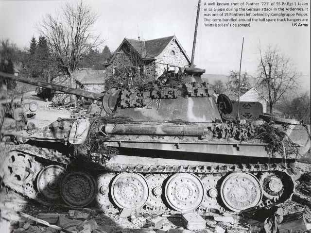

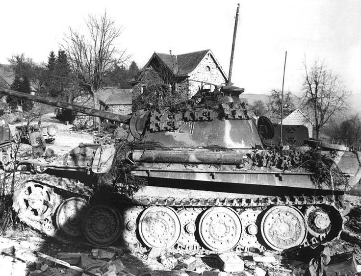

Je lui trouve une grande similitude avec le Panther 221 de la Kampfgruppe Peiper abandonné à La Gleize (photo ci-dessous)
Mais sur celui de La Gleize, les chiffres me paraissent plus petits et, surtout, sont liserés de blanc...

Bien en faisant une recherche sur internet j'ai retrouvé les deux photos, pour la première il semble qu'une demande en allemand est été faite pour connaitre le lieu exact dans les ardennes ou cette photo aurait été prise, quand à la seconde je l'ai trouvé légendée sur la photo en haut a droite en anglais signé US ARMY ? :

Le 221 de La Gleize (2nde photo) je le connais bien tout comme l'endroit où il a été pris en photo.
Si j'ai posté les 2 photos en ligne c'est à titre de comparaison du 225 Stahlrollen supposé avec le 221 Stahlrollen reconnu.
Les deux trains de roulement me semblent similaires mais je voudrais en être sûr.

Dans le cas du 225, il ne s'agit pas d'un train complet "tout acier" (le bandage caoutchouc étant "coincé" entre les flasques), mais d'un dépannage sur la seconde roue de route "extérieure".
Le train de roues "tout acier" sur les Panther avait été abandonné, pour des raisons de garde au sol, la roue de route "tout acier" ayant un diamètre de 800 mm, contre 860 mm pour celles à bandage apparent. Mais, apparemment, çà avait râlé, pas trop pour une histoire de garde au sol, mais, plus probablement, pour une question de "confort" de route (çà marchait très bien sur les Tiger II et les Ja-Ti "Henschel").
Par contre, rien n’empêchait d'en utiliser une ou deux sur un train de roulement "normal", la garde au sol étant assurée par les autres roues de routes
En septembre 1944, MAN avait équipé les Panther G Nr. 121032 à 121055 ( 24 exemplaires... j'ai bon ? :D ) de ces roues de routes conçues pour les Tiger.
La firme - c'est la seule! - installera, systématiquement, une dernière roue de route extérieure de type ""tout acier", sur les Panther assemblés, par ses soins, à partir de fin décembre 1944 (date non précisée). C'était, aussi, lié à la disponibilité d'un amortisseur spécifique (48303-30) installé sur le 8ème "essieu". Dans cette configuration, la différence de diamètre ne posait aucun problème.
Le 221, lui, fait partie des 24 Panthers "tout acier" indiqués ci-dessus, dont 6 avaient été versés dans la 2.SS-Panzer-Rgt/1.

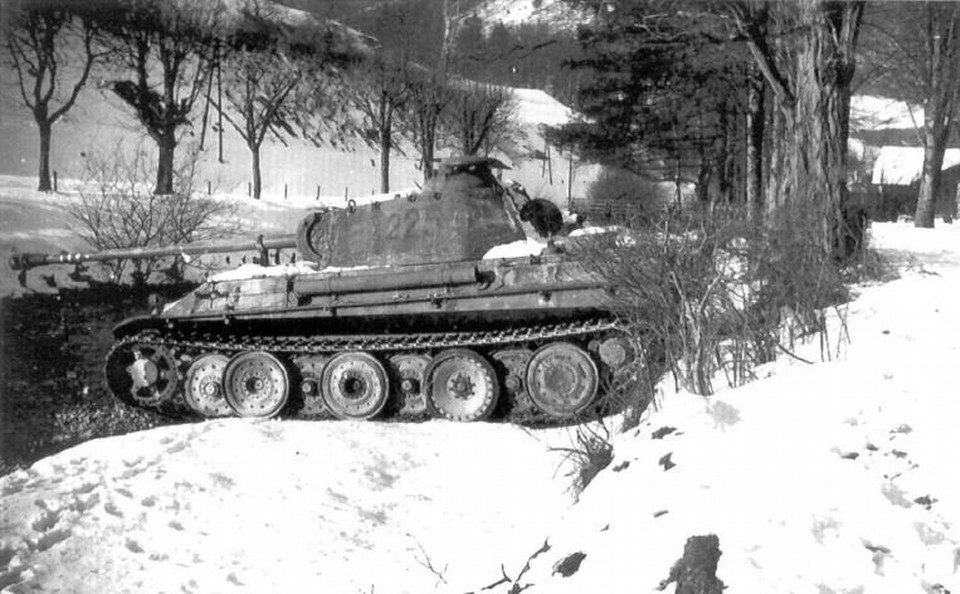

;) La même photo, avec une résolution un peu meilleure sur ce site --> https://www.dishmodels.ru/gshow.htm?mod ... 96538&tp=g :
Selon cette autre discussion, la photo aurait été prise à Stoumont le 19 décembre 1944 --> http://www.pienoismallit.net/galleria/malli_12451/

Ce cliché laisse à penser que c'était un Panther assemblé par MAN. La 8ème roue de route "tout acier" est "d'origine constructeur", la "4ème" roue de route est un dépannage.
Les dates de mise en place n'étant d'une exactitude parfaite - nécessité de connaitre la date de réception du véhicule photographié - , il est très possible que ce Panther, équipé du chauffage (!), avait été livré peu avant le déclenchement de Wacht am Rhein, indiquant, de fait, que MAN installait, déjà, la 8ème roue "tout acier".
C'est, aussi, un joyeux boxon, à propos de la 3ème roue de route, apparemment, du type "tout acier"... mais "intérieure" - je peux me tromper! - montée en "extérieure"!

Page 1 au premier tiers "SW panther 05", mais les choses ne sont pas claires car le 225 de l'oberscharführer Ropeter est censé avoir brulé près de Stoumont, ce qui ne semble pas être le cas ici.
J'avoue ne pas bien comprendre la discussion sur le train de roulement qui semble "tout acier", avec une réparation et changement de la 2e roue extérieure en partant de l'arrière. C'est d'ailleurs ce que représente la maquette du site dishmodels dont il serait intéressant de connaître la source car elle donne aussi, sur le glacis avant, un n° de série incomplet (12103[.]) qui correspond exactement à celle de ces 24 Panther.

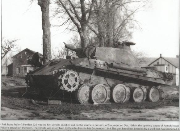

Selon le livre "Duel in the mist 2" Edité par " Panzerwrecks (page 76)le n° 225 serait le char "Panther" n° 225 du Rottenführer (Rttf) Franz Prahms qui fut immobilisé en premier lieu à Stoumont aux début des assauts du Kampfgruppe Peiper et aurait été assemblé par Daimler-Benz en fin septembre 1944.

Merci, tu as "farpaitement" raison ;) ... Sur le 225, il y a, apparemment, un capotage de moyeu qui manque, sur les roues de route 2 & 4... il s'agit, donc, d'un des 24 Panther à train de roulement "tout acier".
A ma connaissance, il n'existe pas d'autres clichés, du même véhicule, pris de face, permettant (éventuellement) de lire son N° de série. Les photos de Panther à train de roulement "tout acier", en zone de combat, sont, hélas, extrêmement rares-, sinon, les ouvrages les plus pointus sur le sujet, à commencer par le remarquable "Panther" de Roddy Macdougall et Martin Block, publié fin 2016, n'auraient pas manqué de le traiter en long, en large et en travers.
Le 225 identifié dans "Duel in the Mist" est, lui, du type "train de chenilles à bandages apparents", assemblé par Daimler-Benz. Sur ce dernier véhicule, qui serait celui du Rottenführer Prahm, le N°225 figure "discrêtement" sur le panneau arrière de la tourelle ... cf. page 42 et 44 du tome 1.

Si on admet que l'identification précédente est correcte, le 225, dans la neige n'appartenait pas au SS-Pz.Rgt 1 (LSSAH)... mais alors à quel unité ?... Je vais essayer d'aller à la pêche (sans aucune garantie!) mais j'aurais tendance à penser, comme Stéphane De Meyer (missing lynx), que ce Panther n'a rien à voir avec Wacht am Rhein... mais, éventuellement, Nordwind ou un autre engagement hiver 44/45 à l'Ouest.

La discussion à propos de la photo du 225 sur le forum network54 porte sur Stoumont... ...alors que le même forum réfère la photo sur un site dédié au 274th Field Artillery Battalion (3rd Army) qui, s'il a participé à la Bataille des Ardennes, n'a jamais combattu dans le secteur de Stoumont et bien loin de là puisque ce bataillon remonte de la Sarre par le Grand-Duché de Luxembourg (du 20 décembre au 31 décembre, le bataillon est rattaché à la 4th Armored qui combat à Bastogne).
http://www.longneckonline.com/main.php
Une piste à creuser pourrait donc être les combats de ce bataillon en décembre/janvier 44-45. Je m'y emploierai.
