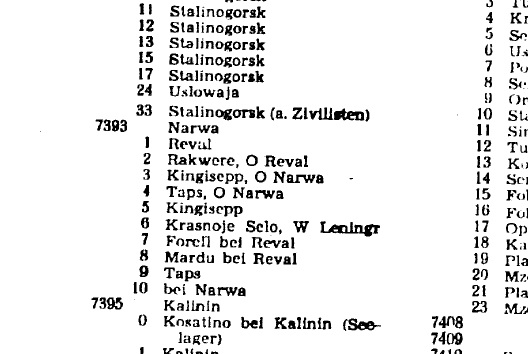

Nouveau message Post Numéro: 1  Nouveau message de zebulon57057  Nouveau message 17 Fév 2017, 09:46
Je suis en train d'étudier le cas d'un Malgré-Nous, originaire de Moselle, qui est décédé en octobre 1945 au lazarett du camp 7393 à Léningrad (im Lazarett des Stammlagers 7393 Leningrad).
Je n'arrive pas à trouver ce camp. S'agit-il d'un camp allemand ou d'un camp russe où se trouvaient les prisonniers allemands? Cette seconde hypothèse permettrait d'expliquer le non-rapatriement lors de la fin de la guerre.
Toutes les informations - même les plus minimes - sont les bienvenues.
Merci.
Nicolas

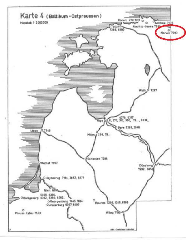

Nouveau message Post Numéro: 3  Nouveau message de RoCo  Nouveau message 17 Fév 2017, 11:46
Je n'ai pas de documentation sur moi, mais, de mémoire, je pense que ce camp
de prisonniers se trouvait à Narva (Estonie).
Je vais rechercher ce soir .
P.S. c'est un camp russe

Nouveau message Post Numéro: 7  Nouveau message de RoCo  Nouveau message 17 Fév 2017, 18:49
quovadis a écrit:Les camps étaient constitués d'une direction centrale dont dépendaient des annexes. Il est possible qu'il s'agisse de l'annexe N°7 du camp N°393, ce qui expliquerait la numérotation du Camp.
Ce n'est pas tout-à-fait exact . Ce chiffre précédent le numéro du camp (393) a été ajouté
à partir de 1947 puis utilisé également par la Croix Rouge . Il signifie la fonction du camp :
7= camp dont les prisonnier travaillent dans l'industrie, l'agriculture, construction de routes, mines......
6=camp dont les prisonniers travaillent pour le compte de l'Armée Rouge (bataillons de travail)
1=hôpital pour prisonniers de guerre
etc.
Les annexes des camps sont représentés par "numéro du camp/x"
