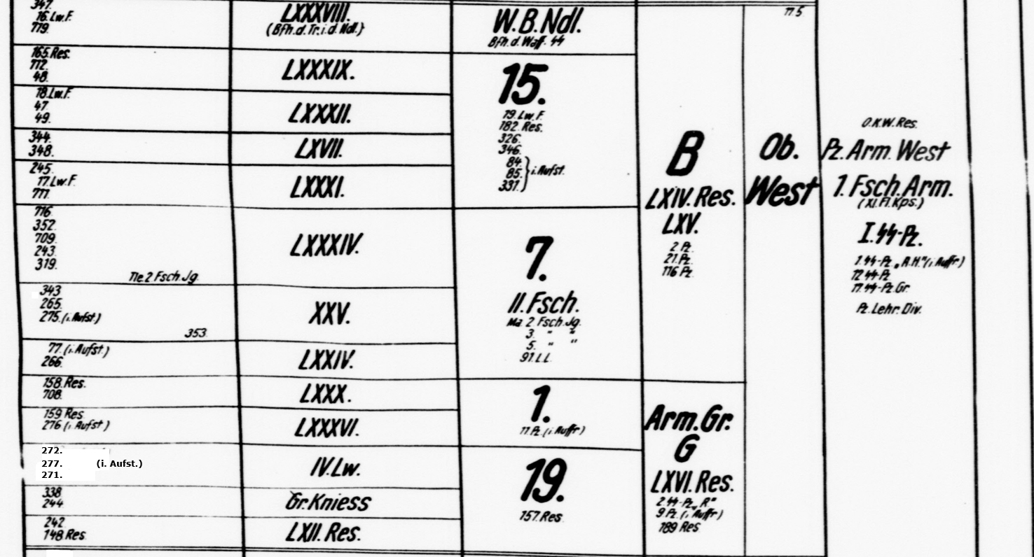

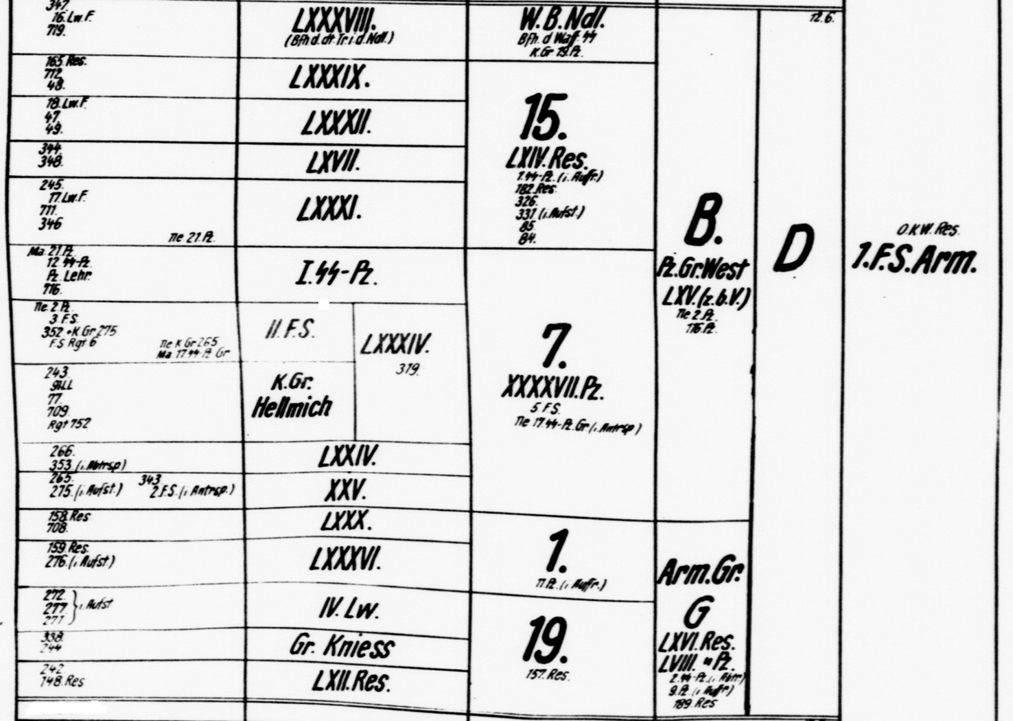

Nouveau message Post Numéro: 5  Nouveau message de Loïc Charpentier  Nouveau message 28 Nov 2016, 14:37
Ci-après, les OdB simplifiés (schematische Kriegsgliederung), publiés par décade.
Pour l'année 1944, la collection est, malheureusement, fragmentaire, néanmoins, sont archivés les OdB au 17.05.44 et au 12.06.44.
En ce qui concerne l'Oberbefehlshaber West...
17.05.1944 - les "réserves" OKW (à l'Ouest) sont précisées dans la colonne la plus à droite (trois états-majors: Pz.Armee West, 1. Falschirm-Armee, I.SS-Pz.-Korps, avec la 1. SS-Pz.Div. AH, en cours de reconstitution, la 12. SS-Pz. Div. HJ, la 17. SS-Pz. Gr.Div. GdB, la Pz.Lehr.Division)
12.06.1944 - il ne reste, alors, que la 1. Fallschirm-Armee en réserve de l'OKW
Ci-après un extrait de la carte des déploiements...
Au 05.06.1944, où sont précisées les formations "en réserve de l'OKW" ("cerclage" trait à dentures "intérieur" + trait plein "extérieur")..., du nord au sud, 12. SS-Pz.Div., Pz-Lehr Div., 17. SS-Pz.Gr.Div. GdB, plus le I.SS-Pz.Korps (Stab), à l'ouest de Paris
Au 08.06.1944, toutes les unités en réserve de l'OKW ont été versées dans l'Ob. West.
Pour revenir à ton "interrogation initiale", le 8 mai 1944 et même avant (05.06.1944), l'OKW n'avait pas 18 divisions (tous fronts confondus) en réserve sous la main ou, alors, ce n'étaient que des unités en cours de constitution ou à effectif réduit. A mon avis, le "Plan III" n'était qu'un vœux pieux, qui n'avait jamais été mené à bien.

Re: Réserve de l'OKW au 6 juin 1944
Nouveau message Post Numéro: 7  Nouveau message de Loïc Charpentier  Nouveau message 30 Nov 2016, 14:36
Dog Red a écrit:Merci Loïc...
Je pouvais difficilement rêver mieux comme réponse...
A vrai dire, je ne sais pas si elle répond "exactement" à ta question.
Officiellement, les unités "en réserve" de l'OKW, sur les extraits des schematischen Kriegsgliederungen OKW/OKH, étaient, de fait, mises à disposition de l'OKW, qui avait toute autorité pour les expédier où leur intervention était nécessaire. Le 5 juin, elles étaient, déjà, toutes, positionnées en France. Si le Stab de la Fallschirmjäger-Armee, lui, est, toujours, en réserve de l'OKW, les 3. & 5.Fallschirmjäger-Divisionen, elles ont, déjà, fait mouvement depuis la Bretagne vers le sud de la Normandie et sont intégrées dans le dispositif (y compris le Stab du II. Fallschirm-Korps).
Après, le terme "réserve" peut, aussi, évoquer des unités beaucoup plus "hypothétiques", telles que les divisions, dont la constitution avait été programmée, fin 1943, - 23. Welle (02.1944), Walküre III (I.& 2. Welle Ersatzheer), 24. Welle (04.1944), 25. Welle (02-03. 1944... faut pas chercher à comprendre! :D), 26. Welle (05.44) - . En théorie, ces différentes vagues de mobilisation représentaient, effectivement, une vingtaine de divisions, mais, pour l'essentiel, elles étaient destinées à compenser les pertes sur le Front Est; sinon, certaines d'entre elles avaient déjà, été expédiées à l'Ouest , comme la 77.ID (25. Welle) ( LXXIV Korps/7.Armee), qui, le 5 juin, était signalée en train d'achever sa constitution (in Aufstellung)!
