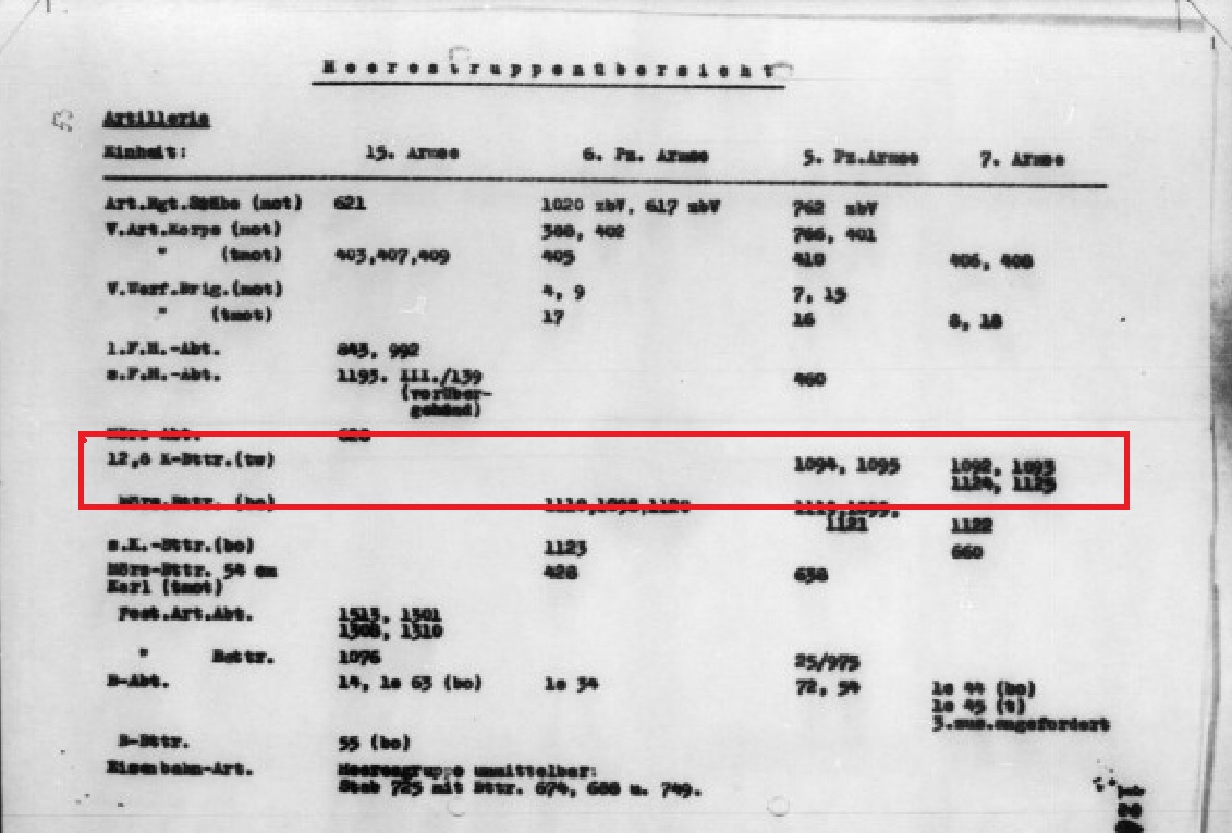

L'historien américain NAFZIGER permet de détailler la répartition des batteries entre :
5.Panzer-Armee > batteries 1094-95 ;
7.Armee > batteries 1092-93 et 1124-25 ;
Les batteries 1096-97 ne sont pas reprises à l'ordre de bataille.

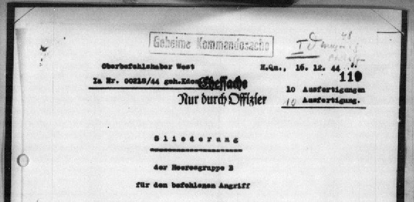

Comme tu l'as écrit, Pallud utilise un OdB datant du 23.11.44 . Il s'agit probablement d'un OdB théorique, représentant les
unités prévus au début de l'offensive . Nafziger se réfère à l'OdB Heeresgruppe B datant du 16.12.44, donc la situation réelle
Source : Nara Hgr.D

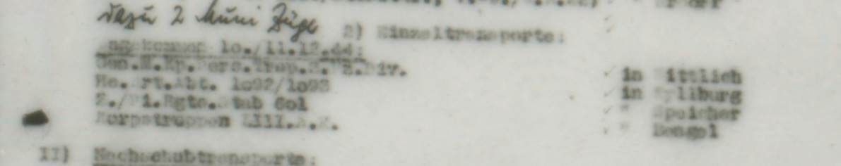

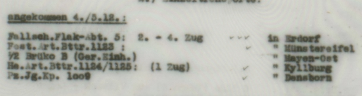

On peut au moins confirmer la présence des 4 batteries de la 7. Armee dans les Ardennes .
D'après l'officier responsable des transports ferroviaires de la 7. Armee :
Heeres Art. Batt. 1124 et 1125 arrivent le 4-5/12/44 à Kyllburg
Heeres Art. Batt. 1092 et 1093 arrivent le le 10-11/12/44 à Kyllburg
Source : NARA AOK7
Roger

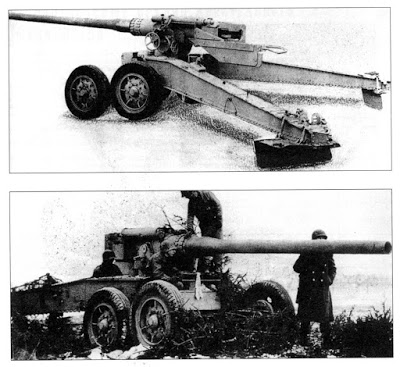

Uniques photos d'un 12,8cm K/82 (sur châssis français donc) que j'ai pu trouver sur le net.
Source : axisafvs.blogspot.be
La photo du bas fait très "Ardennes" avec ses GI's dans un environnement hivernal... ...d'un autre côté, elle aurait également pu être prise n'importe où d'Aachen à l'Alsace à l'hiver 44/45.

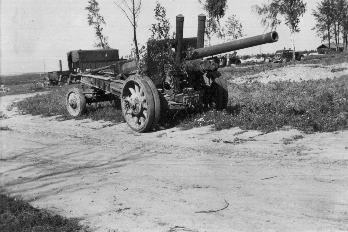

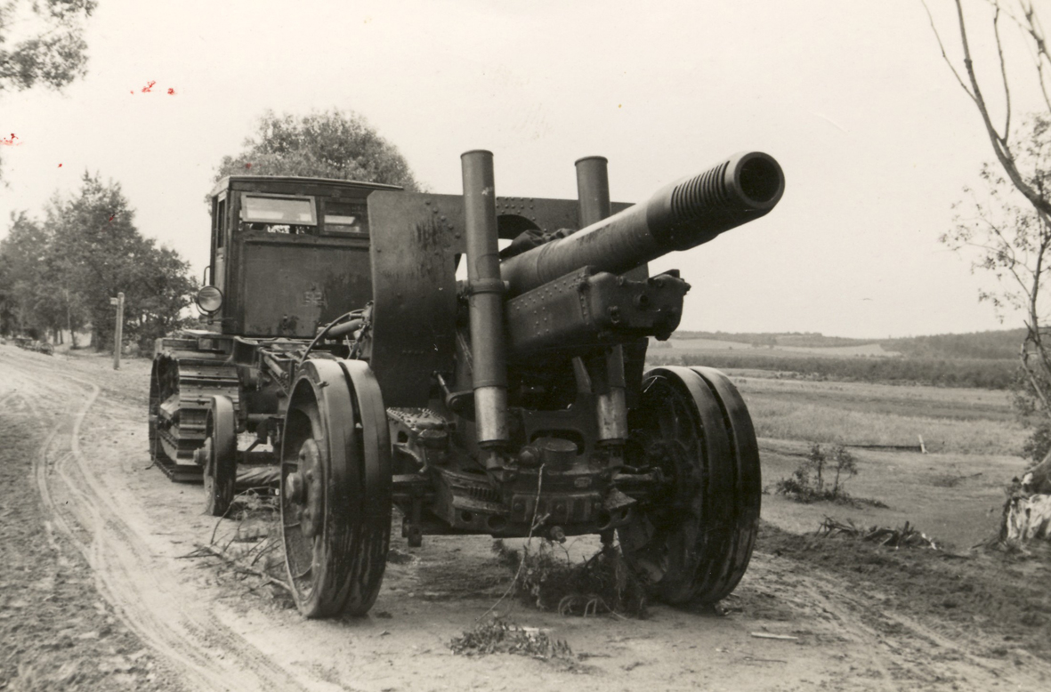

Je me fonde, uniquement et arbitrairement :D , sur la répartition particulière des batteries (2 dans une Armee, 4 dans l'autre), conséquence probable de leurs spécificités respectives (attelage des tracteurs, procédures de mise en batterie légèrement différentes, etc.).
Accessoirement, le nombre d'affûts de GPF-T disponibles - à vue de nez, une dizaine - allez, soyons fou, une douzaine! - n'aurait pas permis d'équiper plus de deux batteries, en tenant compte d'une nécessaire mise en réserve d'affûts de rechange. Côté affûts russes, le stock existant était beaucoup plus conséquent. L'affût russe ( à roues jumelés) était commun au canon de 122 mm Modèle 31 (A-19) - 12,2 cm Kanone 390/2 (r) - et à l'obusier de 152 mm Modèle 37 (ML-20) - 15,2 cm Kanonhaubitze 433/1 (r) -.
Canon de 122 mm Mle 31
Obusier de 152 mm Mle 37

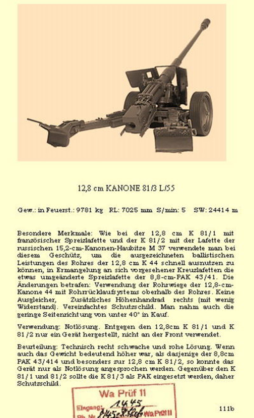

Sinon, en ce qui concerne le 12,8 cm K 81, il a, apparemment, existé un unique prototype de K81/3, installé sur un affut de 8,8 cm Pak 43/41 renforcé. Je serais curieux de voir ce que cela aurait pu donner sur le terrain, car "Choupinet", en batterie, pesait, allègrement, 9781 kg !
