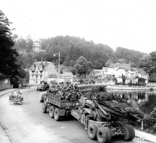

Une photo prise par un soldat allemand à Bagnoles de l'Orne paraît-il:
http://www.ebay.fr/itm/Foto-Wehrmacht-Q ... 1470399362

j'ai jeté un oeil sur la photo c'est bien une maison qui se trouve à Bagnoles.. du coup voilà.. jai craqué :)

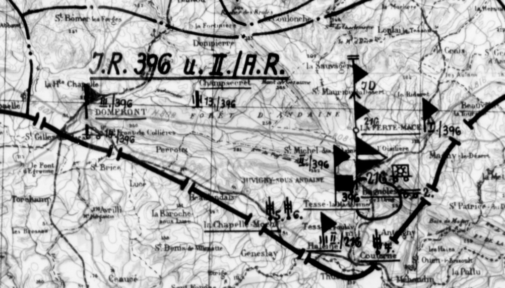

Une première unité : La 7.Flieger Division du 29.03.42 au 05.09.42
Les premières unités de la division arrivent le 29 mars 42 de Russie . La division va se déployer dans un secteur
Falaise/Torigny/Villedieu/Saint-Hilaire-du-Harcouët/La Ferté-Macé/Argentan
On va retrouver à Bagnoles-de-l'Orne le PC de la 1.Abteilung/Fallschirm-Artillerie-Regiment 1,
à Saint-Michel-les-Andaines le PC du 1.Bataillon/Fallschirmjäger Regiment 1 .
Lagenkarte 84.AK du 7.04.42
A première vue, la situation ne change que très peu jusqu'en septembre 42, mais il y a des mouvements
continuels . D'une part, pour garantir la relève d'autres unités de la division placés plus près de la côte et d'autre
part, les régiments de parachutistes vont s'entraîner à tour de rôle au saut en parachute à Châteaudun (en
prévision de l'opération "Herkules" ). FJR 2 et I./FJR 3 quittent la France vers l'Afrique fin juillet 42 et forment la masse
de la Fallschirmjäger Brigade Ramcke .
Lagenkarte 84.AK du 31.08.42
Le 05.09.42, la division se placera plus près de la côte dans le secteur St.Lô/Balleroy/Torigny . D'après
le KTB du 84.AK, c'est une conséquence du débarquement de Dieppe . La division quittera définitivement
la Normandie à partir du 01.10.42 pour la Russie (Smolensk puis
Rzhev) . Avant de revenir dans la même région en 1943......

Prosper : oui cette photo est bien prise rue des casinos ( l'un se situe à gauche de cette photo, l'autre derrière la maison avec la tourelle) . Aujourd'hui il n'en reste plus qu'un seul..... sinon peu de changement les maisons que l'on voit existent toujours, la zone est réaménagée.

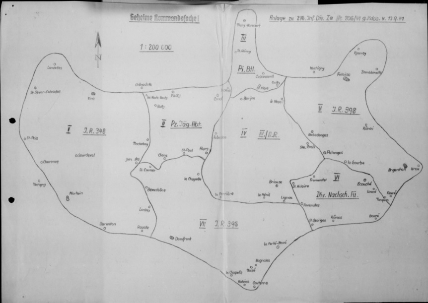

Prosper avait déjà indiqué la 216.ID à Bagnoles-de-l'Orne .
Juste quelques précisions :
La 216.ID arrive dans le secteur Bagnoles-de-l'Orne/St.Sever-Calvados/Thury-Harcourt/Argentan
entre le 02.06. et le 15.06.41 . La division se trouvait jusqu'à ce moment dans le Cotentin et sur le
îles Anglo-Normandes .
Secteur occupé par la 216.ID de juin 41 jusque décembre 41 (documents attachés au KTB 216.ID
Plus particulièrement à Bagnoles-de-l'Orne et dans les environs immédiats (même source) au 01.07.41.
A Bagnoles -de-l'Orne :
PC 216.ID/PC Nachrichten-Abt.216 (transmissions)/PC Div. Nachschubtruppen 216(ravitaillement) et sa 2.compagnie
ainsi que la section de réparation de la division
Tessé-la-Madelaine :
PC Infanterie Regiment 396 et PC II.bataillon IR396
Haleine :
PC II.bataillon du régiment d'artillerie 216 avec sa 5. et 6.battérie à La Chapelle-d'Andaine, 7.battérie à Couterne
La Ferté-Macé :
PC I.bataillon IR396
Domfront :
PC III.bataillon IR396 et 14.compagnie(anti-char) IR 396
Champsecret :
13.compagnie IR396 (Obusiers d'infanterie)
Peu de changements jusqu'au départ de la division le 10.12.41 pour la Russie (Spas-Demensk)
I./396,II./IR396 et II./AR216 à Sissones du 16.08 au 31.O8.41
III./396 à Sissones du 14 au 31.10.41
Le 10.11.41, la division reçoit l'ordre de céder les 13.compagnies de ses régiments d'infanterie à la 223.ID (Heeresgruppe Nord-Russie)
Roger
