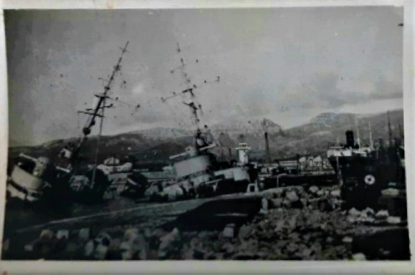

Petit travail sur la première photo pour une meilleure visibilité.
