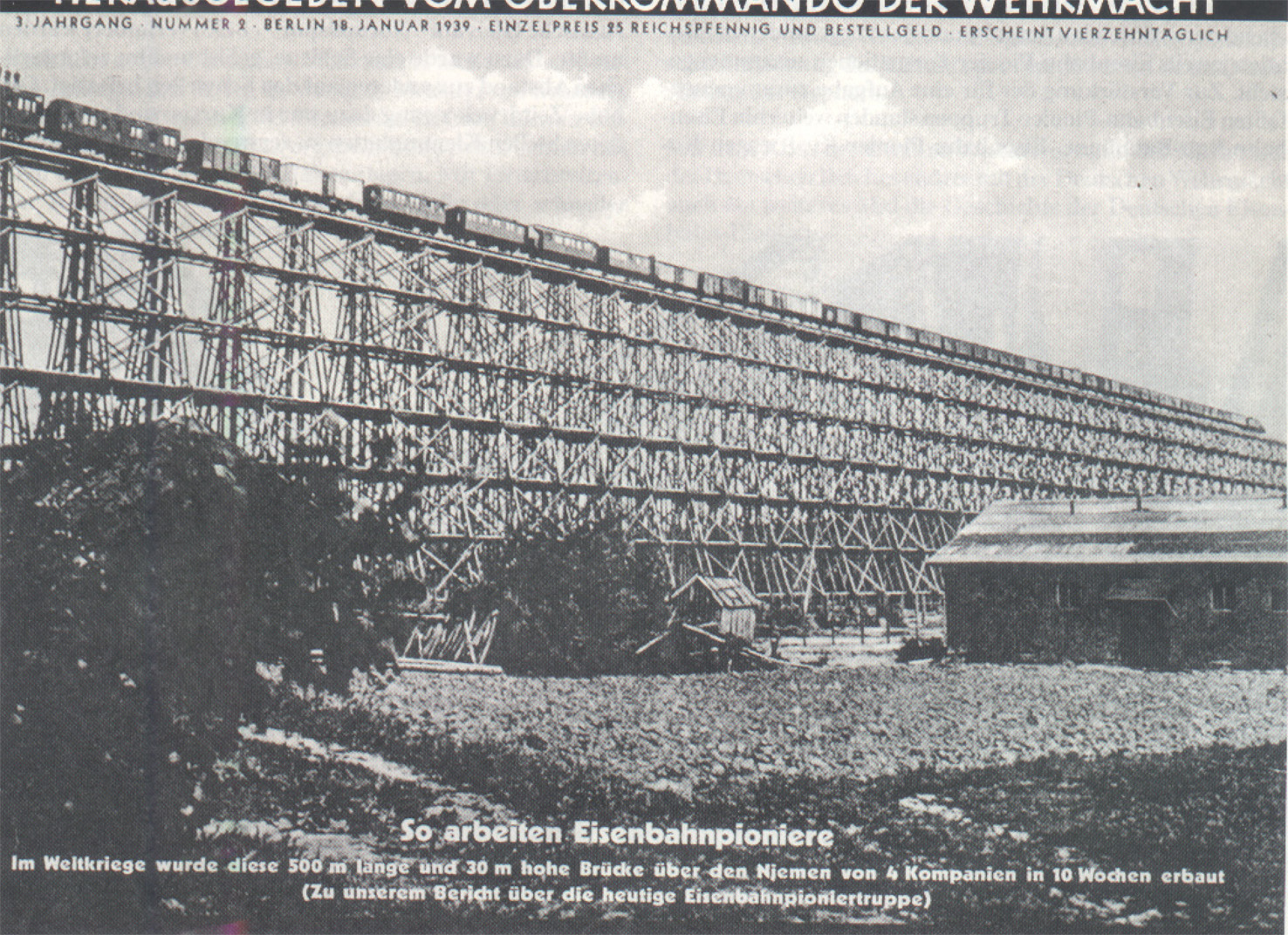

Pour compléter le topo de Patrick (post N°3) et de Jumbo (post N°6), le Génie allemand (Pioniere) était composé de deux branches distinctes:
Le "Génie d'assaut" (Truppen-Pioniere), qui était endivisionné et combattait en première ligne, où il était chargé de réduire au silence les points de résistance ennemis (explosifs, lance-flamme, etc.), superviser et assurer le minage et le déminage, baliser les voies dégagées, manoeuvrer les canots d'assaut pour le franchissement des coupures liquides (y compris sous le feu), etc.
Le "Génie constructeur", Baupioniere, où on trouvait :
Les Pionier-Brückenkolonnen - nos sapeurs-pontonniers - généralement un bataillon à 3 compagnies, lui-aussi endivisionné, qui avait pour mission d'installer les différents modèles de passerelles, pontons, ponts provisoires, assurer les réparations de première urgence sur des ouvrages d'art fragilisés.
Plusieurs branches spécialisées, dont les Eisenbahnpioniere, le génie ferroviaire, qui avait en charge la construction et reconstruction de voies ferrées, de ponts ferroviaires, de voies de manoeuvre pour l'artillerie sur voie ferrée...
Exemple de réalisation - c'est de la propagande, certes, mais l'ouvrage (500 m de long, 30 m de haut, franchissant le Niémen, avait été construit en 10 semaines, par 4 compagnies d'Eisenbahnpioniere -:
