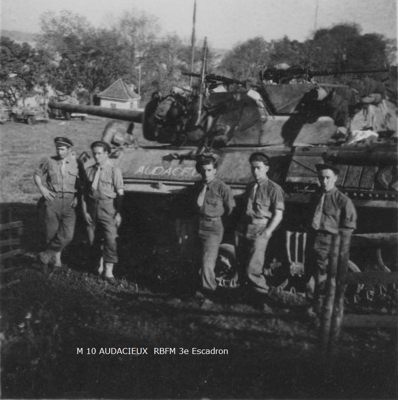

Pour un futur projet maquettiste, je m'intéresse à la 2ème DB et encore plus particulièrement au RBFM.
Et encore plus particulièrement à la photo suivante, un char du premier Peloton du troisième Escadron.
Voici cette photo (excusez moi, je n'en connais pas la source) :
Ce TD a la particularité d'avoir des MG.
D'après mes recherches, il n'en a pas de la Normandie à Paris (A Paris certaines photos trouvées le montre sans).
Ensuite, celle de l'avant avec un bouclier de SdKfz 251 est probablement monté durant le campagne Lorraine/Vosges (Un autre cliché le montre ainsi équipé)
Puis vient ce cliché avec 2 autres MG ajoutées sur les cotés.
J'aimerai mettre ce TD en situation de combat dans un diorama.
Je ne connais pas la date de ce cliché et donc, ne peux savoir à quel combat il a pu participé, ainsi équipé.
Vu le temps relativement clément de la photo ainsi que les habits légers des marins, je me doute de 2 possibilités :
- Soit la photo est prise juste après Paris et au début de septembre 1944 et donc il peut participer aux combats suivants. Peut-être que la photo le présentant en Lorraine a été prise après avoir finalement enlevé les MG des cotés.
-Soit la photo a été prise en Avril 1945, juste avant le dernier combat du RBFM, la poche de Royan (c'est cette solution que je priviligie).
Qu'en pensez-vous ?
Merci d'avance pour votre aide.
PS : Question subsidiaire : Quel véhicule est, d'après vous, au premier plan ?

Je n'ai la réponse à la question de la date et de la localisation.
Mais pour celle-ci:
Quepwik53 a écrit:PS : Question subsidiaire : Quel véhicule est, d'après vous, au premier plan ?
Ce sont deux Jeep garées côte-à-côte. On voit seulement les capots-moteurs, et l'aile de la seconde.

Pas de précisions sur la localisation mais il existe au moins 2 autres photos de l'audacieux avec cet attirail don une prise je pense au même endroit

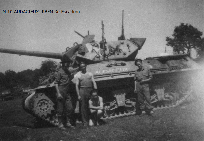

Ainsi que :
http://2db.forumactif.com/t4632-m-10-audacieux
Localisation: Lisieux

Bonjour Quepwik53, pas mieux que Brehon, Didier et Clauster et je suis d'accord avec Brehon, ce sont bien deux Jeeps garées l'une à côté de l'autre.

Une autre :
Région: Calvados

Nouveau message Post Numéro: 7  Nouveau message de Quepwik53  Nouveau message 20 Nov 2019, 08:38
Merci de vos réponses.
J'avais aussi toutes ces autres photos, d'accord avec vous, elles sont de la même série, celle dont je recherche la date.
Pour la dernière, c'est celle dont je vous parlais, probablement prise en Lorraine. Avec la MG à l'avant et le bouclier (probablement de Sd.Kfz 251).
Merci pour les véhicules. Je m'entetais tellement à trouver un véhicules que je n'avais pas tilté qu'il piuvait y en avoir 2.

Nouveau message Post Numéro: 8  Nouveau message de Dog Red  Nouveau message 20 Nov 2019, 12:27
Quepwik53 a écrit:-Soit la photo a été prise en Avril 1945, juste avant le dernier combat du RBFM, la poche de Royan (c'est cette solution que je priviligie).
Au vu des commentaires des uns et des autres, je privilégierais également 1945 pour les mêmes raisons d'avancement du feuillage et de tenue des protagonistes.

Nouveau message Post Numéro: 9  Nouveau message de Loïc Charpentier  Nouveau message 20 Nov 2019, 13:08
... et du paysage, à l'arrière-plan, et les barrières en bois - sur le cliché du post 1 -, qui n'ont pas l'air d'être très "lorrains". :D
MG 34, sur les flancs de tourelle, MG 42 et bouclier de MG de Sd.Kfz. 250 (l. SPW) ou SdKfz. 251 (m. SPW), car c'était le même dessin. Apparemment, les mitrailleuses allemandes avaient la cote chez les matafs ! Sinon, il y a, juste, la .30 , en mitrailleuse de caisse, et une .50 sur son piédestal.
A la vue du galon qui orne sa casquette, le chef de bord est un maitre ou un premier maitre, mais aucun parement de grade visible et, même motif, même punition, pour le porteur de bachi, probablement un quartier-maitre.

Nouveau message Post Numéro: 10  Nouveau message de Quepwik53  Nouveau message 20 Nov 2019, 15:08
On me signale dans l'oreillette qu'il y aurait une photo de ce TD durant les combats de la poche de Royan dans le (vieux !) bouquin Heimdal consacré à la 2eme DB.
Malheureusement, je n'ai pas ce bouquin ...
