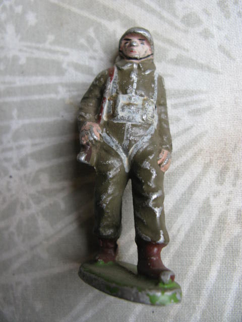

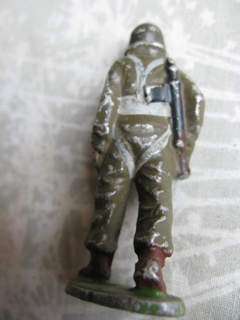

]Pour ce fabricant de figurines (Quiralu 1947) c'est incontestable !!

Quant à la figurine proposée par Richelieu... méfiance :|
J'ai dans un tiroir une figurine de mitrailleurs de la Légion étrangère manipulant... une mitrailleuse Gatling de la Guerre de Sécession ;)

J'ai mis les photos de cette figurine comme un clin d’œil,il n’empêche que la fabrique de ces figurine était a Luxeuil,dans la zone ou a évolué
le 179eme régiment US,et que le responsable de la gravure des sujet Quiralu a peut être vu des Gi ainsi équipés.

Plus qu'un clin d'œil, c'est un détail tout à fait intéressant remis dans ce contexte.
Je vais potasser ma doc sur les unités d'infanterie US.
