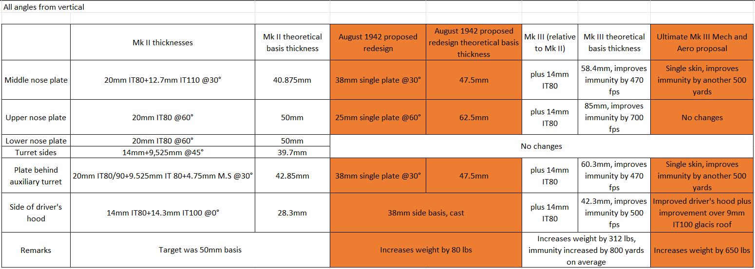

Les Covenanter et Crusader sont initialement développés sur la base de 30 puis 40mm de blindage. Fin Mai 1940, les retours d'expérience recommandent de passer à 50mm, mais c'est décision est retardée pour se concentrer sur la production. On teste néanmoins l'ajout de poids des 10mm de blindage avec des ballasts. Le Crusader Mark II sera blindé à 50mm, mais le Covenanter ne bougera pas car la suspension d'origine était apparemment déjà au taquet et le Mark III à suspension renforcée ne profitera pas de l'occasion pour ajouter du blindage.
En Juin 1940, l'officier Vyvian Pope recommande plutôt 60mm et même un horizon de 80mm y compris pour les chars Cruiser. Des ballasts pour tester 60mm ont en fait été montés sur les Covenanter et Crusader avant cette proposition (pour environ 7 cwt ou 355 kg de poids additionnel, ce qui reste modéré) , mais rien ne semble avoir été entrepris avant le Crusader Mark III qui rajoute des plaques de 14mm (total 64mm au plus épais) en 1942.
Cette description serait trop simpliste, et pour le coup les commentaires de Loïc Charpentier sur les blindages s'appliquent bien. Les deux chars en question ont un blindage bi-couche (pas espacé), qui se révèle moins résistant à la perforation qu'une plaque de même épaisseur totale. Les flancs sont également espacés pour installer les ressorts de la suspension Christie. Ce défaut n'est pas corrigé avant les projets A32, A35 et A36 qui montent la suspension à l'extérieur et suppriment les "cross tubes" parcourant le plancher par ailleurs (tubes sur la photo ci-dessous), ce qui économise de la place et permet le montage d'un blindage latéral en une plaque.
Par ailleurs, au moins sur les Crusader II et III, il y a plusieurs points où l'épaisseur totale n'est même pas identique à la base demandée. Voici un résumé que j'ai fait des différentes configuration réellement déployées ou proposées pour le seul Crusader:
La base de 50mm pour le Mark II n'est atteinte que pour les plaques de 25mm inclinées à 60° à l'avant, et probablement pour celle de la cabine du conducteur, mais ailleurs on reste plutôt à 40mm. Deux propositions (en orange) seront faites pour des configurations mono-couche et plus épaisses. On peut noter que pour un maximum de 650 livres supplémentaires (un peu plus de 500kg), on peut augmenter substantiellement la protection frontale par rapport au Mark II (la distance d'immunité au 6 pounder se rapproche du char de 1300 yards), au moins au niveau des 60mm proposés ou du char d'infanterie Valentine.
Finalement, c'est le Centaur et le Cromwell qui passeront à une base de 64mm en monocouche pour la caisse.
