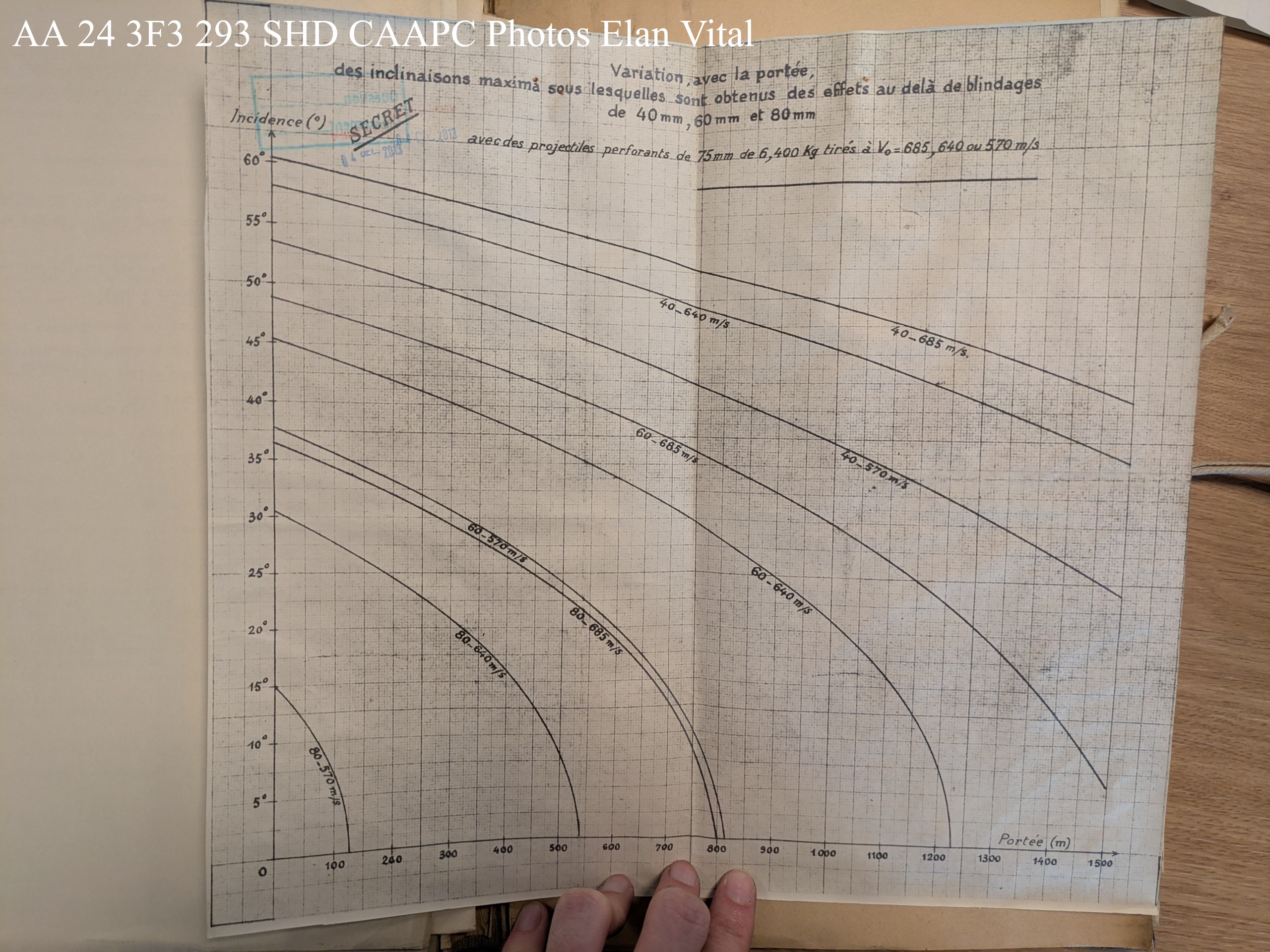

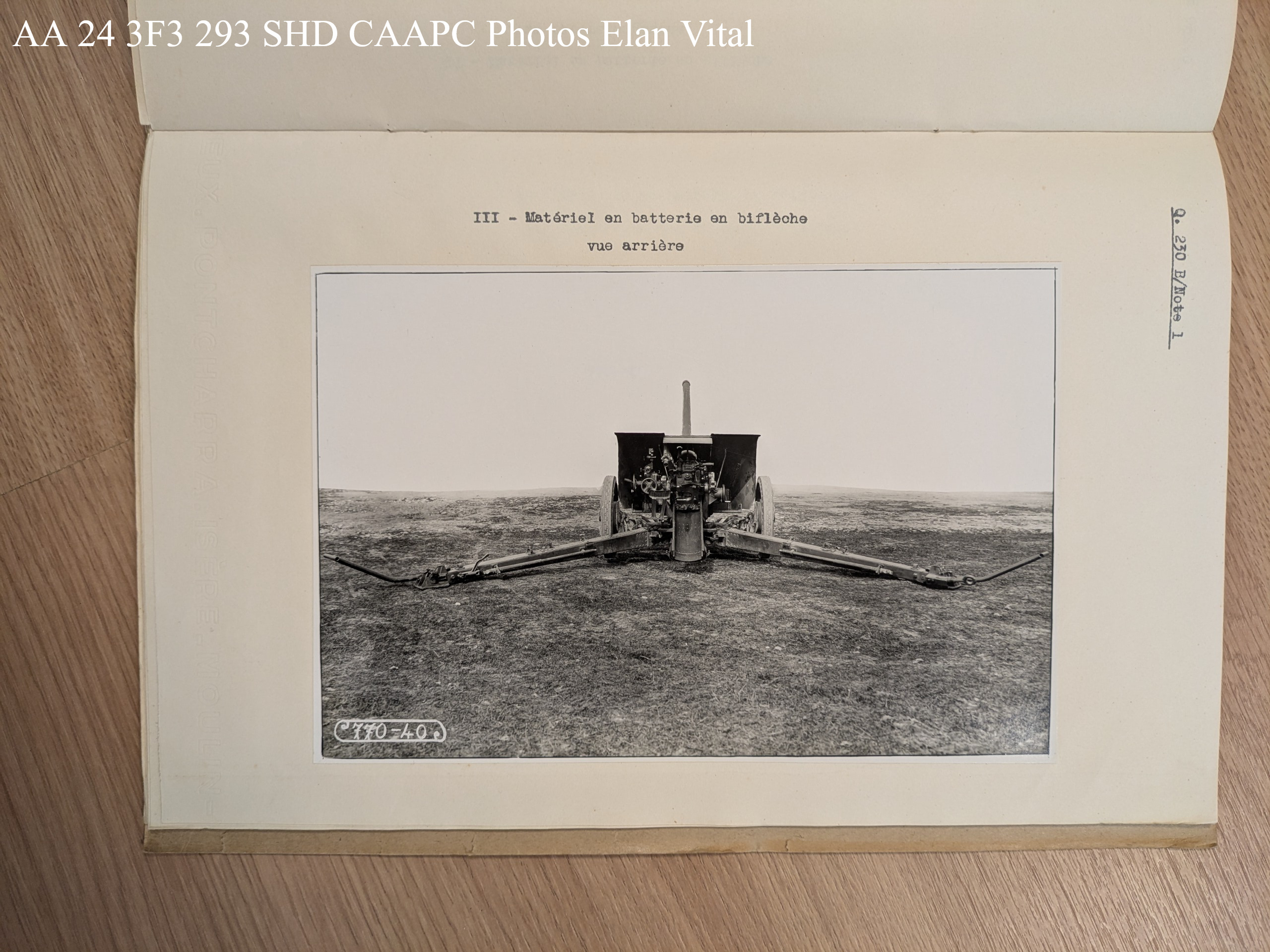

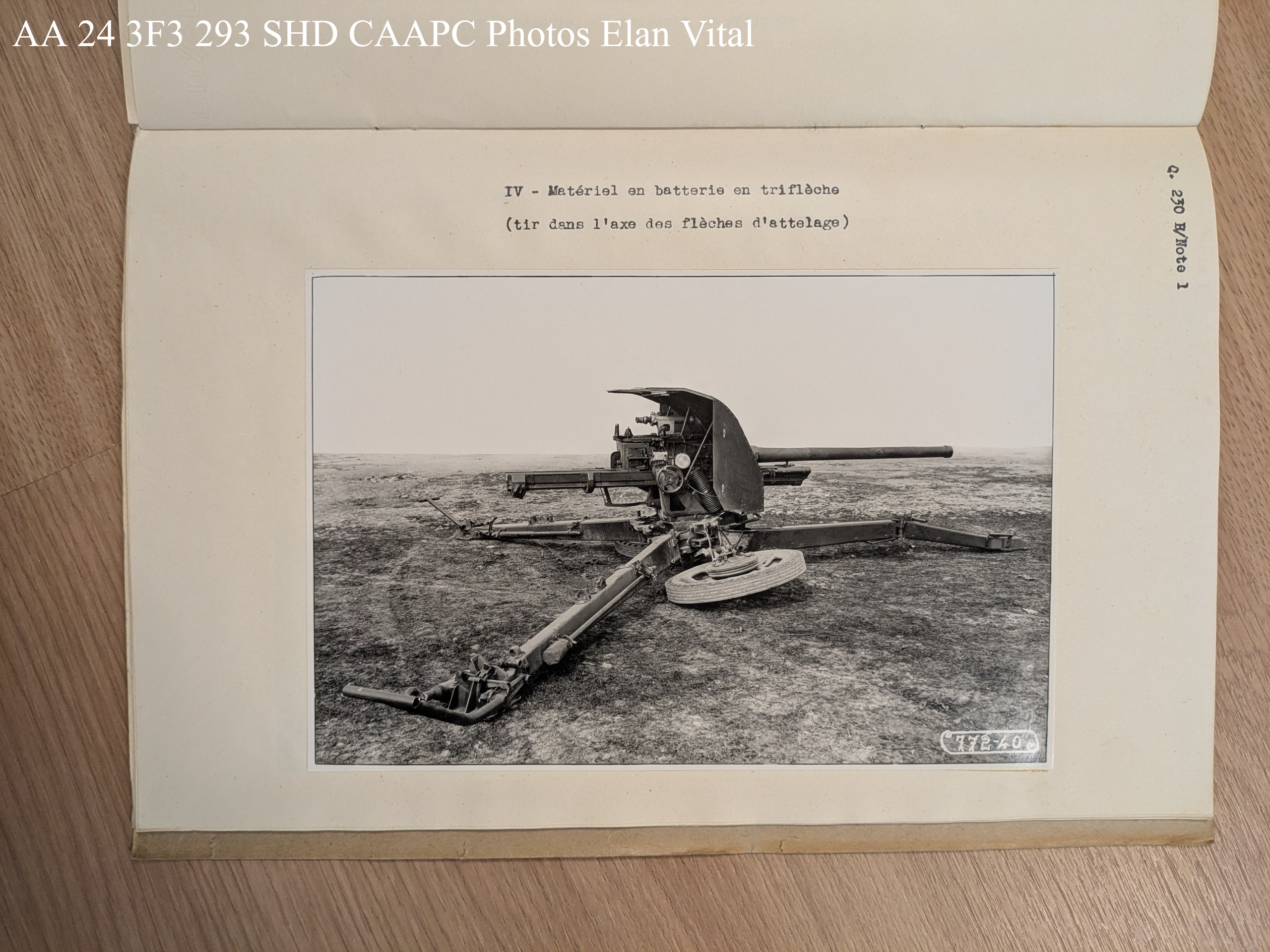

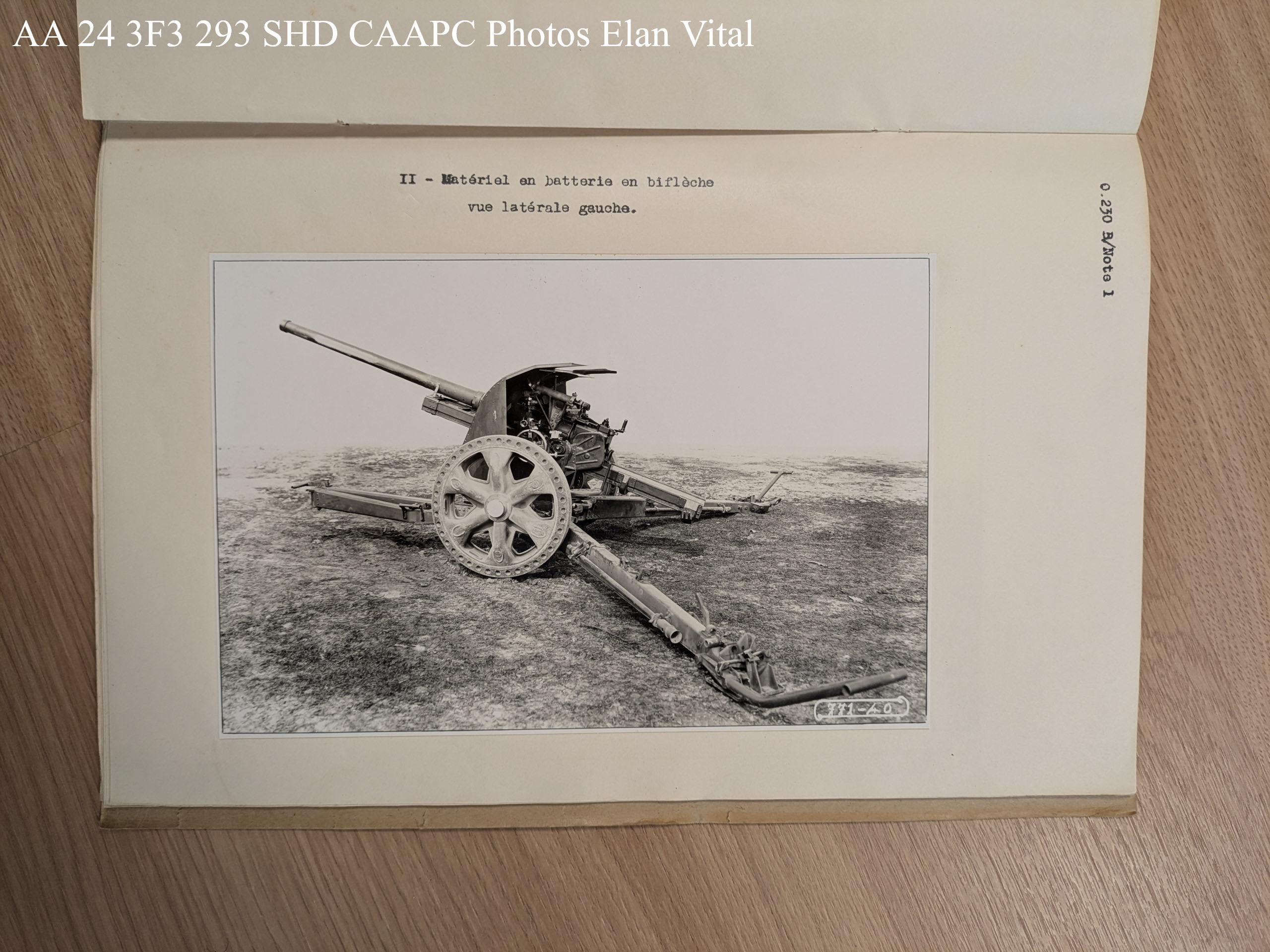

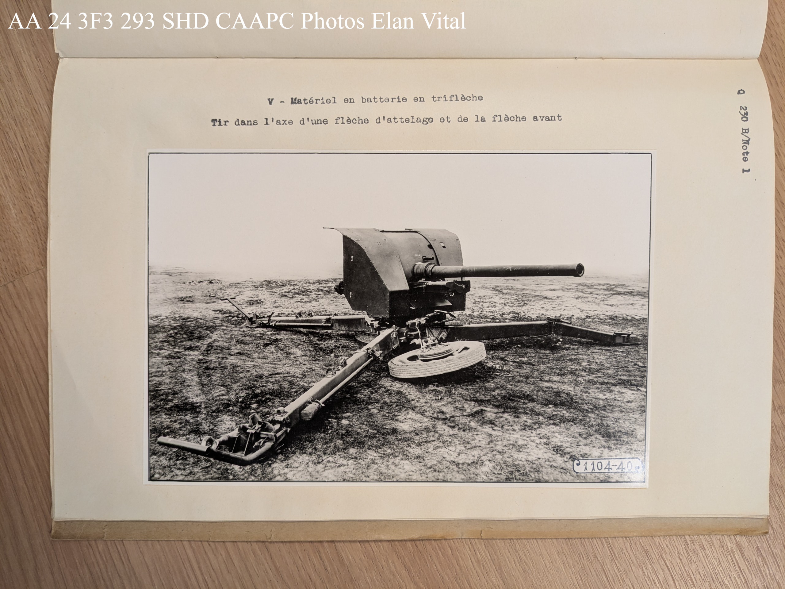

Concernant le 75mm ABS Modèle 1939 d'ailleurs:
En Décembre 1938, on s'attend à la sortie du prototype en Juin 1939. Les essais ont commencé le 31 Janvier 1940 matériel non terminé, puis le 18 Mars 1940 pour le matériel fini.
Il s'agit d'un matériel pouvant s'utiliser en mono, bi ou triflèche, le mode biflèche étant celui de base. Il est effectivement lourd puisqu'il pèse 2090kg en ordre de route et 2000 kg en batterie. Le tracteur Laffly S15 convient pour tirer ce canon, mais le déplacement à bras est évidemment assez difficile, nécessitant de préférence l'aide d'une deuxième section de canon (6 hommes par section). Il est construit autour du tube ABS pour le tir de l'obus de rupture à 640 m/s.
Sans fosse de recul, son amplitude de tir vertical est de -6 à + 40°. Cette valeur est réduite à +18° en triflèche. En biflèche, le champ de tir horizontal est de 76° pour les grandes élévations et 93° pour les angles inférieurs à 18°, ce qui est excellent pour un biflèche français. Le canon sera présenté au Général DOUMENC et à une mission anglaise.
Les lecteurs assidus pourront lire le détail des essais dans la source. La conclusion générale est que le matériel est intéressant et recommande son adoption le 11 Mai 1940, après avoir résolu les questions suivantes:
1) Conservation de la culasse automatique ou emploi d'une culasse SA classique
2) Choix de la bouche à feu de 640 ou 700 m/s
Bourges est encouragé à continuer son étude pour simplifier le matériel sans attendre cette simplification pour la mise en fabrication de série.
Quelques images en spoiler:
A noter, l'impact de la vitesse initiale (570, 640 ou 685 m/s) sur la capacité de perforation des blindages:
Si même le 75 Mle 1897 convenait déjà bien contre les blindages de 50mm monolithique ou 30+30mm déployés par les Allemands à partir de la seconde moitié de 1940 jusqu'à 1942/43, l'utilité des canons plus puissante est nette concernant les blindages de 80mm, rencontrés historiquement sur les Pz IV, StuG et Tigre en fin 42/43, et qui auraient pu être déployés plus tôt si l'Allemagne avait décidé de construire les projets blindés à 80mm ou de développer un projet non-historique sur cette base.
Source: AA 24 3F3 293

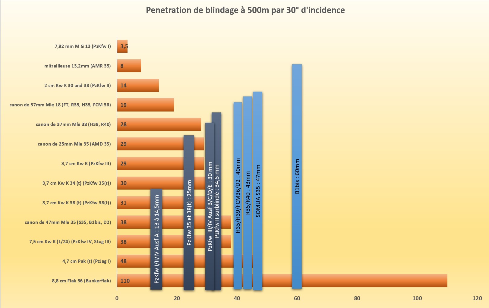

Juste au passage, je rajoute ce petit graphique ( qu'il faudrait peut etre revoir sur quelques chiffres ) que j'aime beaucoup.

Je partage tout à fait cette analyse.
Pour moi il est inadéquat de regarder les tirs à incidence 0° (90° dans le systeme allemand) et les distances trop courtes ( 0 -300 m ) ne sont pas non plus opportunes, car elles supposent d'etre sous le feu ennemi .
Ainsi, en ce qui me concerne, la distance de 400-500 metres à incidence 30° ( 60° dans le systeme allemand ) est ce qui me semble le plus pertinent pour comparer les matériels en usage dans les armées, mais il est impératif de le metre en perspective avec les blindages de l'ennemi.
L'exemple du canon de 25 de la Pan-Pan et du Kwk de 3.7cm du Pz III, qui ont des performances similaires à 500 m/ 30° ( j'avais retenu 29mm pour les deux ) determine que les deux matériels sont aussi performants.
Mais dans le premier cas une grosse proportion des blindés allemands est sous les 29mm de blindage frontal ( en fait, sans compter les engins surblindés, seuls les Pz III et IV sont au dessus et encore, d'un millimetre ... ) pendant que chez les français aucun char ne l'est ( le blindage frontal le plus faible est de 40mm sur les chars modernes) .
Pour bien faire, il faudrait que je refasse la table/graphique en indiquant tous les matériels antichar et tous les canons de chars ( probablement sur deux graphiques séparés ) , en précisant le type d'obus utilisé, pour que cela soit un document "à conserver dans un coin" ;)
