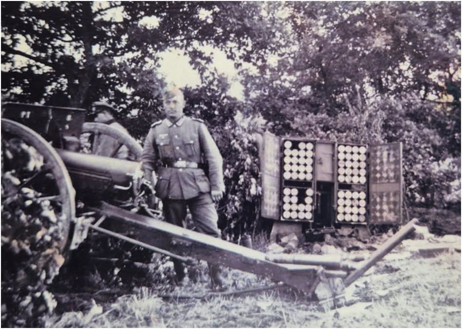

Photo d'un 75 et son caisson abandonnés, en 1940, probablement dans le nord de la France.
Cet excellent canon était-il encore en dotation en 1940 ?
Et si non, une idée du contexte de son utilisation?

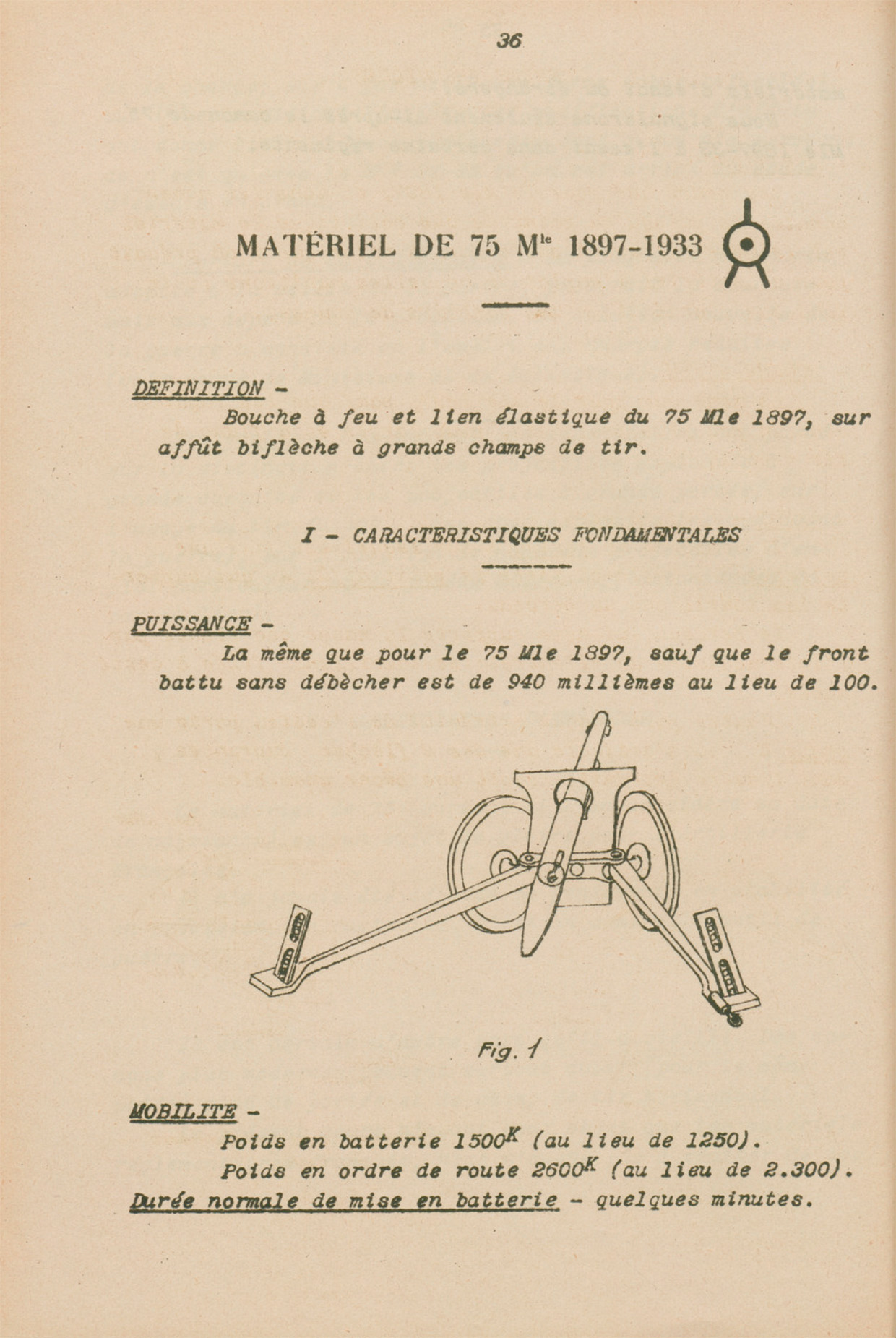

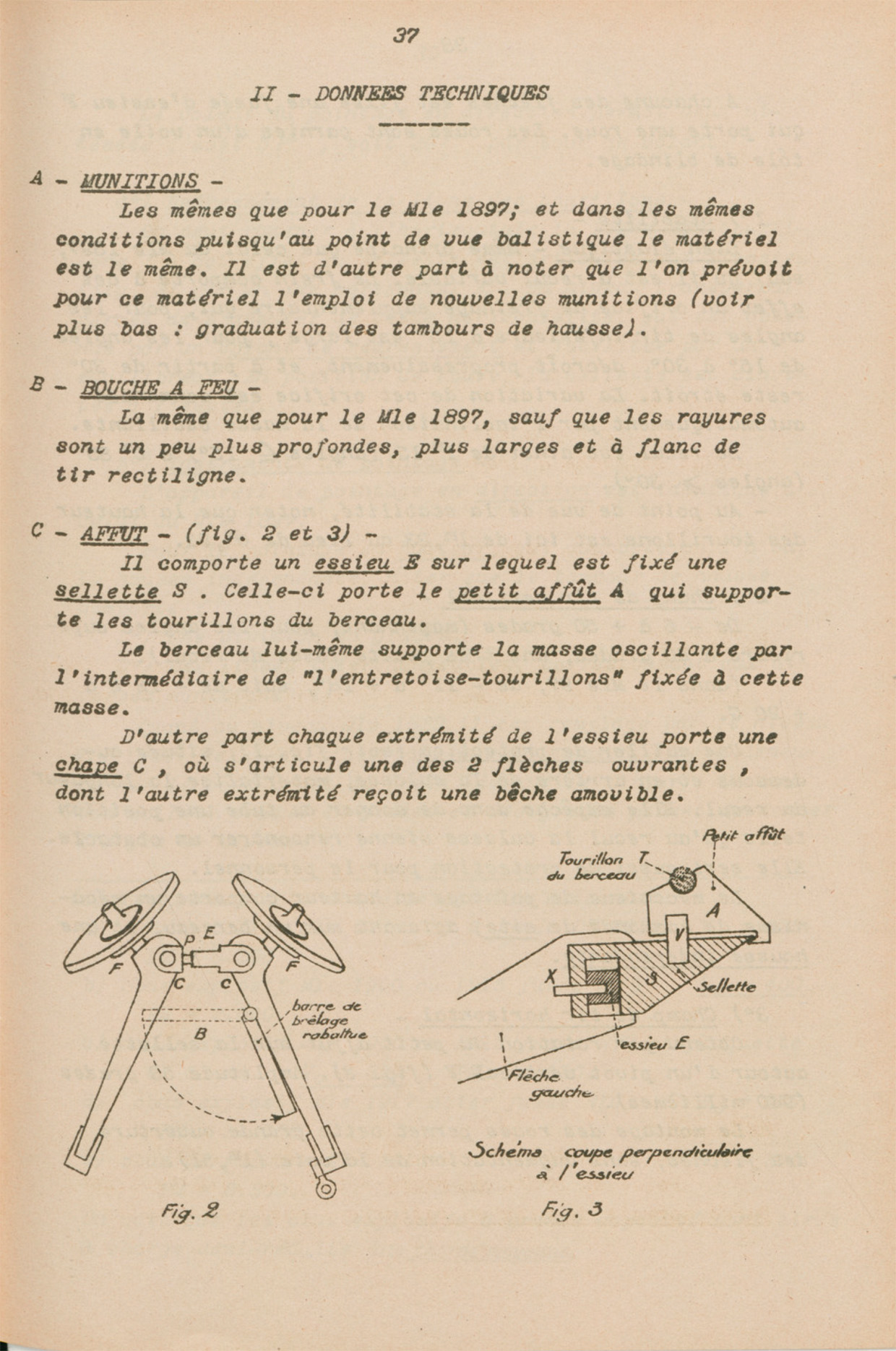

L'affût bénéficiera de deux modifications, le 75 mm Modèle 1897/33, à flèches ouvrantes (Bof!)
.. et le Modèle 1897/38, sur pneumatiques...
mais dans les régiments d'artillerie divisionnaires hippomobiles, c'était la pièce "originale" à raison de trois groupes de quatre pièces par régiment...

Nouveau message Post Numéro: 3  Nouveau message de Loïc Charpentier  Nouveau message 17 Sep 2025, 08:27
Extrait du manuel "Organisation des matériels - Tome V", édité en 1936. Le 75 mm Modèle 1897/38 sur pneumatiques n'était pas encore en service...

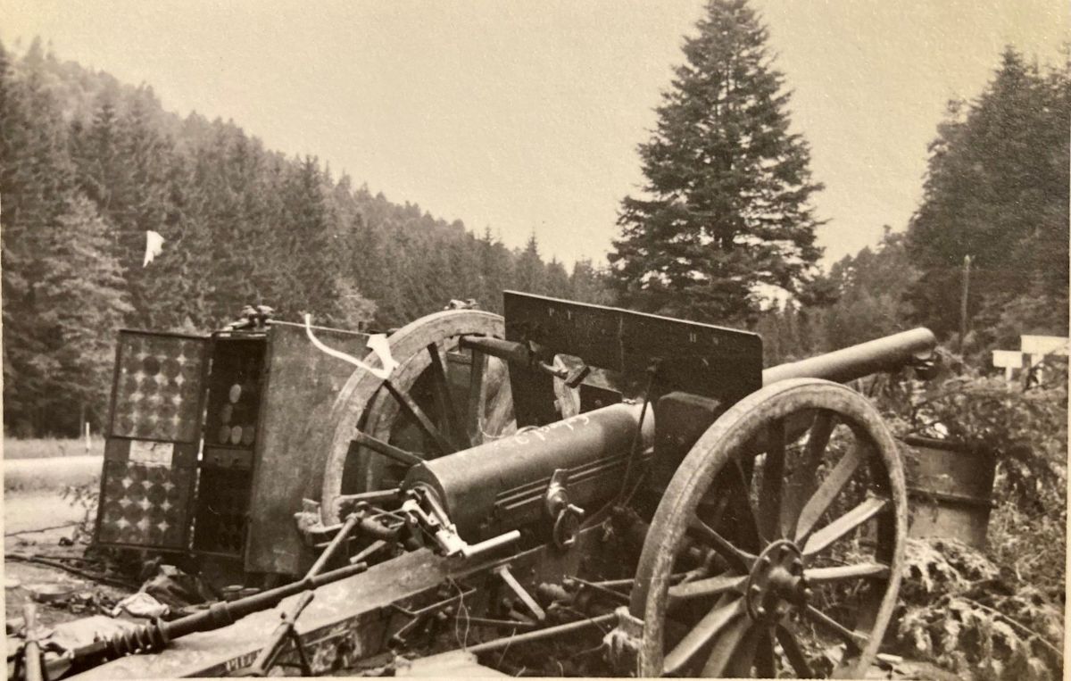

Pour les "bonnes pratiques" de l'utilisation de ce joyau, j'ai de jolis exemples pour les combats retardateurs du 22 juin 1940 dans la vallée de la Sarre rouge (massif du Donon). Face à la 197. ID qui venait de monter en ligne, le général LESCANNE prescrit la constitution de "bouchons successifs", fortement défendus jusqu'à la dernière extrémité par une pièce de 75 bien camouflée et tirant à vue sur les fantassins boches teutons !
Le feu tue ...
IMG_4548 canon 197.ID - Copie.jpg (153.56 Kio) Vu 2672 fois
Bien d'autres photos, dont certaines pièces culasse sabotée à la masse, sur mon livre-album.
Ici, au moins, le caisson semble vide ...

C'etait LE canon en dotation dans toute l'armée, chaque division d'infanterie en avait un régiment( je passe sur les régiments mixtes des séries B ) .
Au début des hostilités, on en trouvait également dans un role antichar.
Il était également utilisé en anti-aérien.
Armée de Terre Française 1940

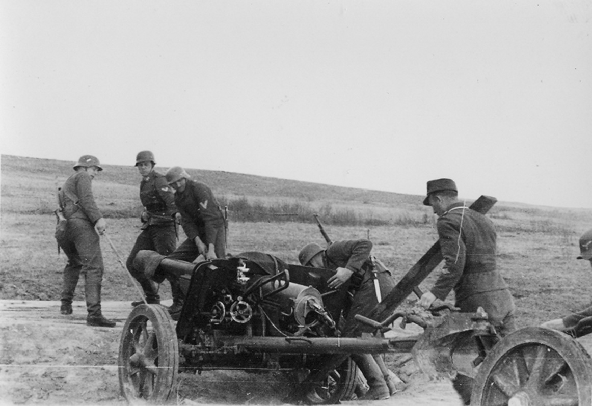

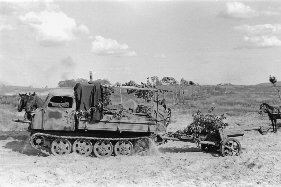

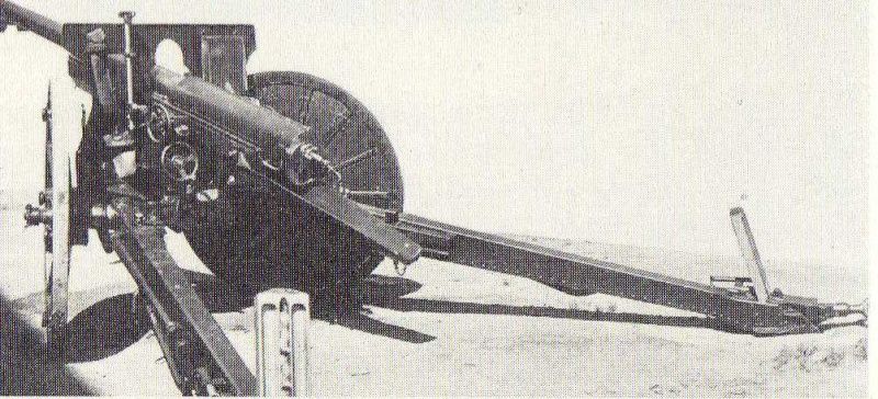

Deux lots de 1000 pièces de 75 mm Modèle 1897 avaient été modifiés, par les Allemands , en mai et juin 1942, pour les convertir en 7,5 cm Pak 97/38

Loïc Charpentier a écrit:Mais, jeune homme, sachez que vous parlez là d'une fierté française! :D
Oui Môssieur ! :mrgreen:
De mémoire, le 75 des M3 Lee et M4 Sherman en sont les dignes héritiers.
Et de mémoire toujours, les Allemands doivent en avoir récupérés pour armer certains châssis mais je ne me souviens pas desquels.
Un exemplaire sur pneumatiques est encore visible en "pot de fleurs" du côté de Stonne.
EDIT : merci à Alain qui a répondu pendant que je rédigeais.
EDIT2 : Loïc a rebondi en // sur les versions "Beute"
