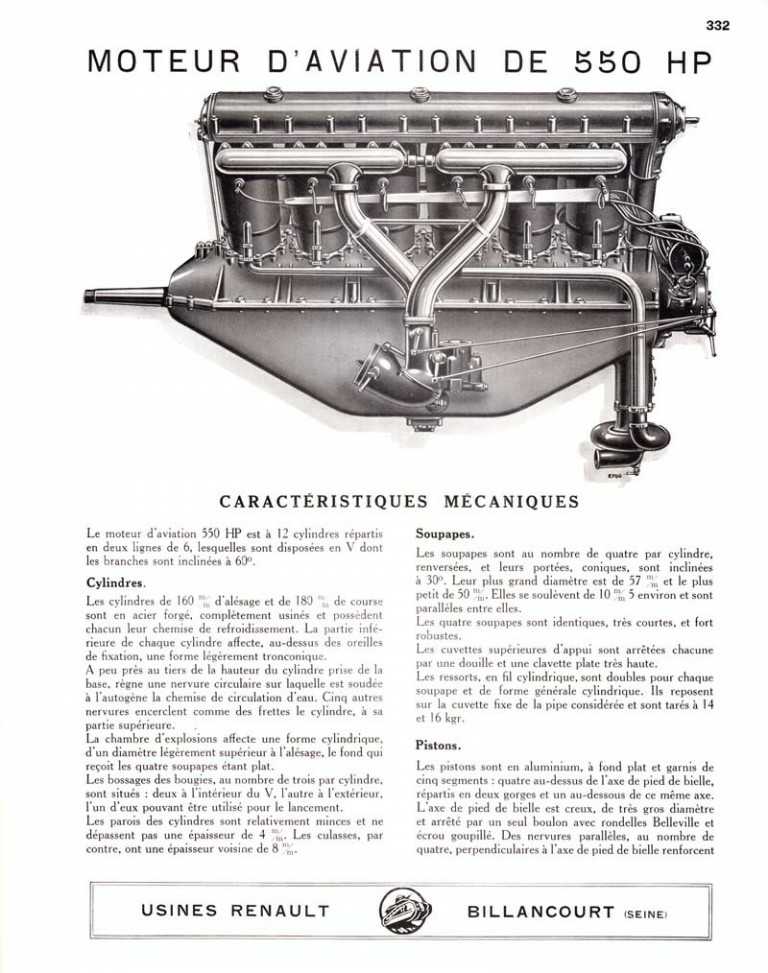

Pour le moteur du B1bis, wiki en anglais indique que c'est un demi-moteur d'avion.
Je pense que Renault est parti d'un V-12 Renault 12J, dont on a pris le vilbrequin à 7 paliers pour la course de 180mm, transformé les bielles maitresses en bielles uniques, et sur lequel on a greffé des cylindres chemisés à 140mm, avec des têtes de cylindres surmontées par un simple arbre à cames ... Une petite illustration sur le 12J :

Je n'ai trouvé aucun Renault d'aviation 6-cylindres en ligne correspondant donc je pense également à un dérivé de l'un des V12 des années 20-début 30.
