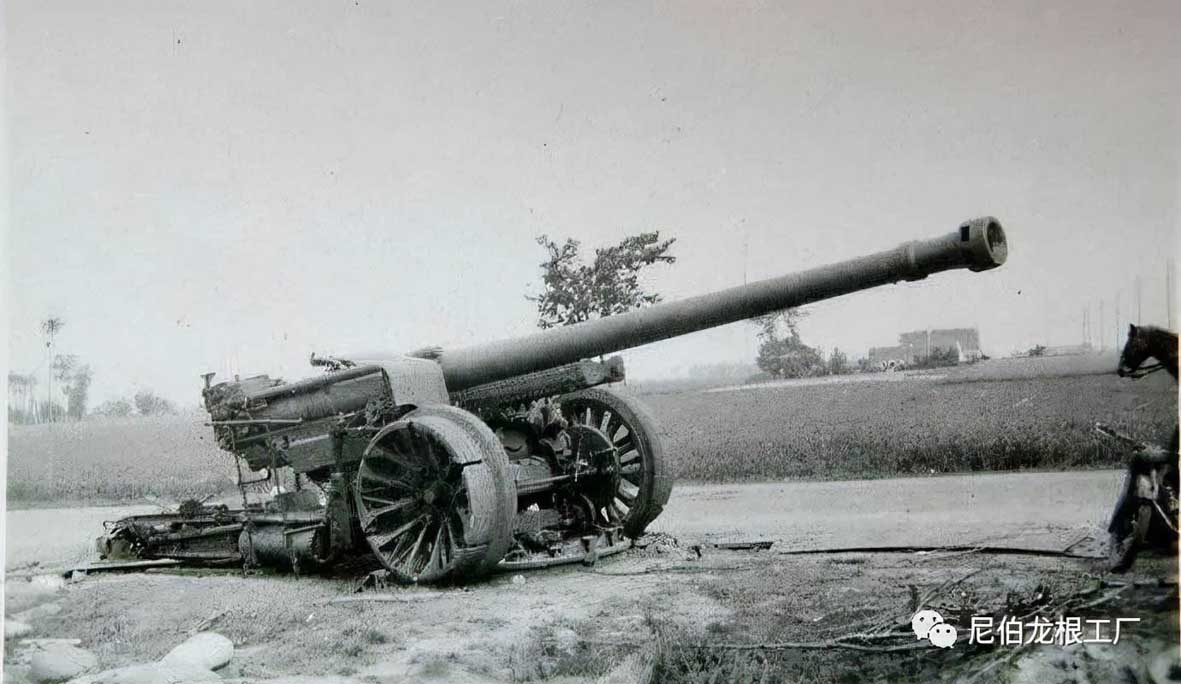

On y voit un canon avec comme légende Dunkerque 1940, je ne reconnais absolument ce canon...
Est-ce vous seriez capable de l'identifier svp ?
Merci d'avance pour votre aide

Canon de 155 mm Schneider Long Mle 1932...

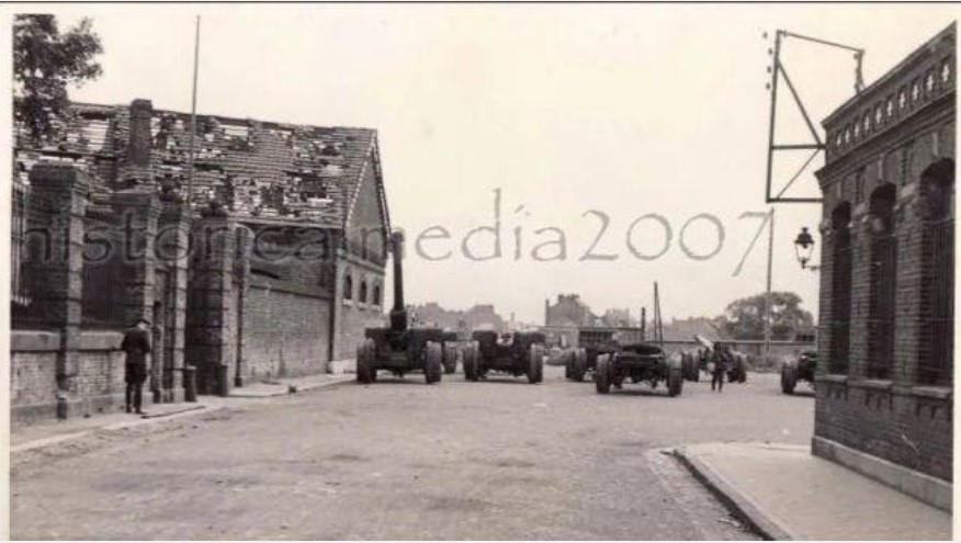

Y compris celui du premierpost, sous un autre angle :
media 2007.jpg (87.24 Kio) Vu 2423 fois

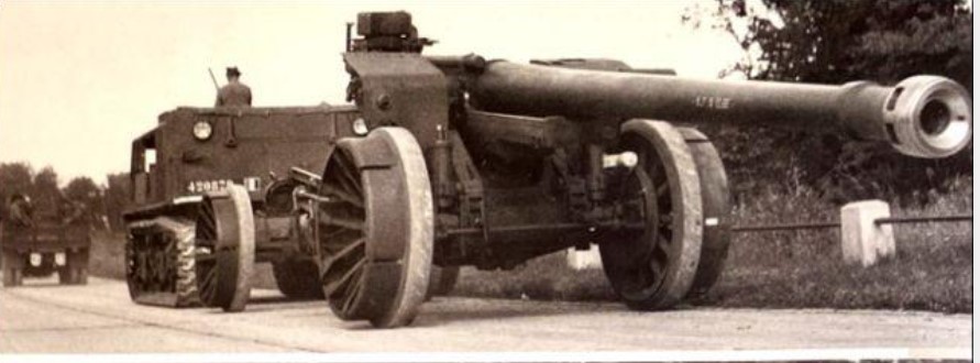

Et y compris dans les combats de la poche de Royan :
royan chine.jpg (62.69 Kio) Vu 2423 fois
Ils sont forts, ces Chinois !

Canons à longue portée (+ de 26 000 m) commandés, par la Marine, en tant que pièces de défense de côte - vieille "dispute" qui perdurait, depuis la fin du XIXème siècle, entre l'Armée de Terre (Ministère de la Guerre) et la Marine (Ministère de la Marine), pour "définir" l'autorité de tutelle de l'artillerie de côte - :D
Selon le général Guy François, grand expert en artillerie, il s'agissait, au départ, d'une étude menée par Schneider dans le cadre d'une demande émanant de l'armée royale yougoslave qui semble ne jamais avoir abouti. Au Ministère de la Marine, cette pièce était alors tombée sous l’œil averti d'un capitaine de vaisseau, breveté canonnier, sur le point de décrocher ses premières étoiles, un certain François Darlan - çà vous dit kêke chose ? ::elu boulet:: -. Il avait été l'instigateur de la commande de 12 pièces par la Marine, le Ministère des Colonies, qui jusqu'au tout début du XXème siècle, était rattaché au Ministère de la Marine et des Colonies :rire: , ayant, de son côté, acquis quatre pièces supplémentaires.
Au printemps 1940, les huit pièces, qui étaient déployées en France, avaient été "abandonnées" dans la poche de Dunkerque; les huit autres, affectées en Afrique (Tunisie, puis Algérie et Dakar), avaient participé à la Campagne d'Italie (dans l'Ile d'Elbe), puis dans les combats des poches de Royan et La Rochelle en 1944-1945.
Le canon de 155 mm long Modèle 1932 était une arme très performante, mais, comme bien souvent, avec l'armée française, on se retrouve avec une "production d'échantillons" - cà, c'est l'opinion personnelle de "Bibi" ;)- . Il y a un truc qu'il faudrait, quand même que je fouille, quel avait été le sort des 8 pièces, une fois tombées dans les "mimines teutonnes", car des recherches que j'ai déjà pu effectuer sur les Beute français, je n'en ai pas trouvé trace ?! ::dubitatif::
Voui, à très peu de choses près, c'est sur un site chinois qu'on parvient à dénicher les très rares photos de la "bestiole"! ::mal-a-la-tete::

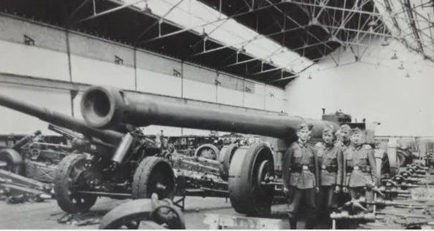

D'après nos amis chinois, les Allemands les ont séparé en deux lots : les 15,5 cm K 424 (f) utilisés par l’Armée et les 15,5 cm KM 32 (f) utilisés par la Marine.
Ceux de la Marine seraient restés dans un premier temps sur les côtes des Flandres puis auraient été transférés à l'Est, sur le front de Leningrad et incorporés dans la 6e compagnie du 530e bataillon d’artillerie navale. Plus tard, la Marine remit les canons restants à la 143e compagnie d’artillerie de forteresse de la Wehrmacht. Début 1944, on n'en trouve plus de traces.
Bon, c'est ce qu'ils disent, hein. Je ne sais pas sur quoi ils se fondent.
En tout cas, ils donnent une photo d'une des bêtes en train d'être reconditionnée dans un atelier allemand.
atelier 1932.jpg (88.54 Kio) Vu 2380 fois
