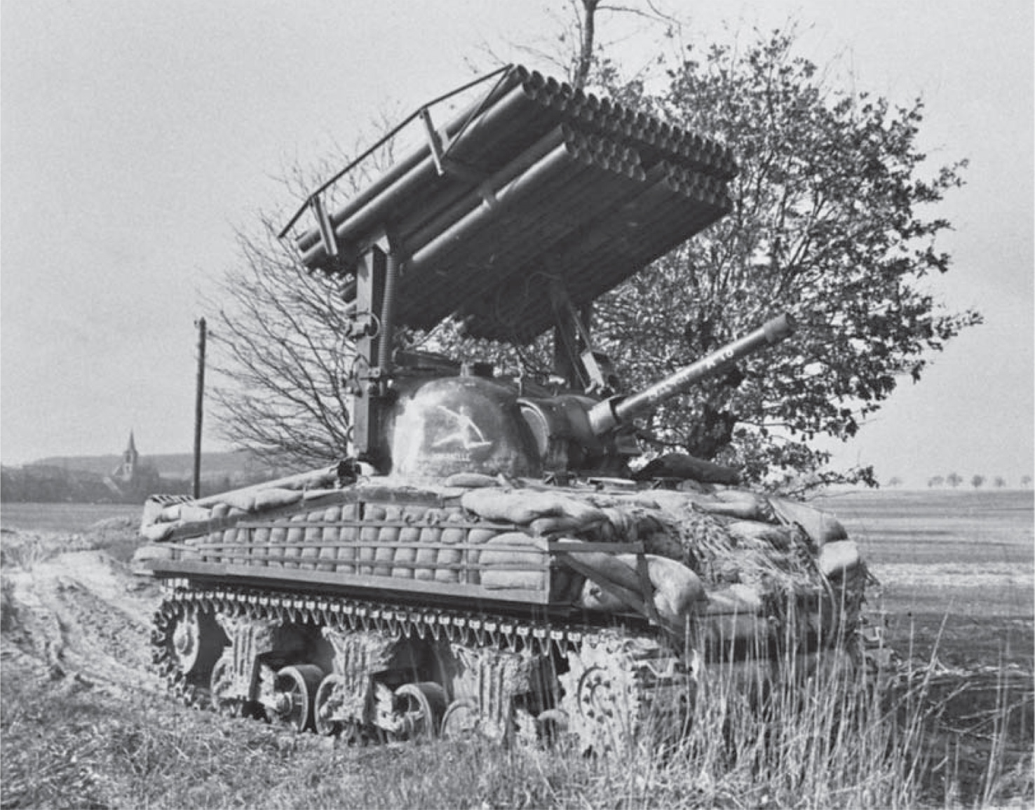

Bonjour à tous ,
Est-ce que vous savez comment s’effectuait la visée du système de roquettes du Sherman calliope ?
Merci d’avance pour vos réponses
Bien cordialement

Bonsoir Edouard,
On me corrigera si nécessaire mais j’ai lu ceci :
La visée horizontale est exécutée avec la rotation de la tourelle, et l’élévation est liée au système d’armement principal du char qui est connecté au lance-roquettes par un support rigide.
https://warthunder.com/fr/news/12--fr

Nouveau message Post Numéro: 6  Nouveau message de Dog Red  Nouveau message 15 Oct 2022, 23:20
Les lance-roquettes multiples sont des armes de saturation à visée indirecte. On vise une zone hors de vue du système de tir. En fonction de la distance on joue sur l'élévation (couplée à celle du canon qui supporte la partie mobile du système de tubes) et en azimut par la rotation de la tourelle comme expliqué par Prosper.
Le reste suit les lois de la balistique, ce qui permet d'atteindre la zone ciblée.
De mémoire, le système n'était pas d'une grande efficacité EDIT par la faible puissance explosive des roquettes.

Nouveau message Post Numéro: 7  Nouveau message de Loïc Charpentier  Nouveau message 16 Oct 2022, 10:35
Sherman M4A1 Calliope équipé du lanceur T34 (60 roquettes de 4,5 inches)... :D
Il y a eu, également une version équipée d'un lanceur M17 (20 roquettes de 7,2 inches)
