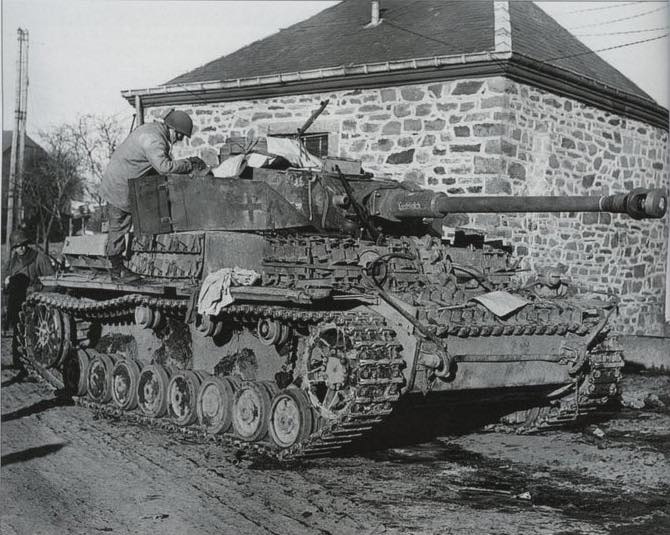

Un cas pratique...
La photo ci-dessous est bien connue du côté de Bastogne et plus particulièrement de Savy (nord du périmètre) où était rassemblée le gros de l'artillerie US durant le siège de la ville.
On y voit un Pz.IV immobilisé après avoir réussi à pénétrer profondément le dispositif américain.

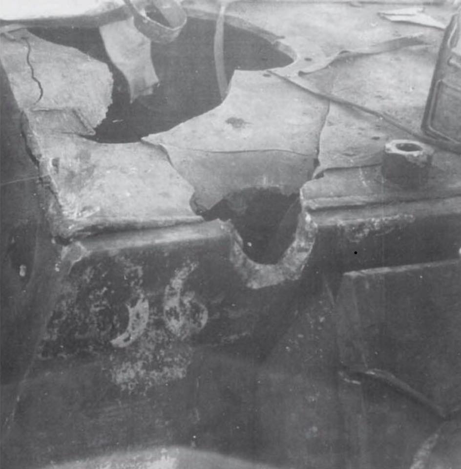

La photo ci-dessous nous détaille la pénétration nette au niveau de l'arrête supérieure gauche de la tourelle (on devine l'impact en regardant attentivement la photo précédente.
L'impact est (ou serait) celui d'un 75mm Pack Howitzer (obusier de l'artillerie aéroportée et dans le cas présent du 463rd Parachute Field Artillery Battalion).
L'obus a pénétré et fortement endommagé la structure de la tourelle à l'endroit ou il a explosé (tuant un homme et blessant le Bordführer d'après la légende).

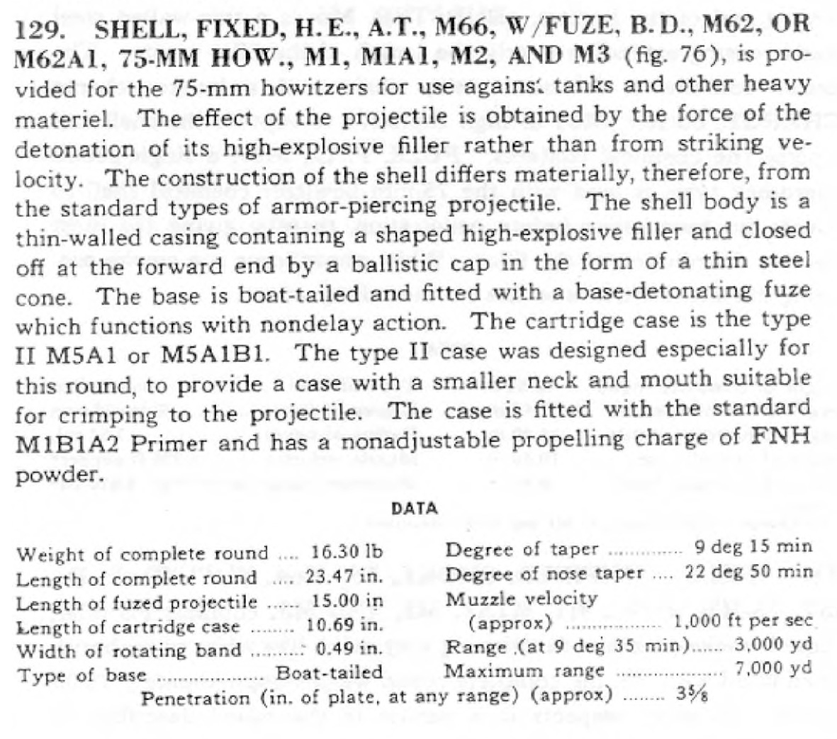

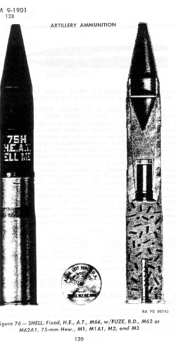

Les obusiers US de 75 mm M1, M1A1, M2, M3 avaient en dotation un obus encartouché HE (Hight Explosive)/ AT (Anti-Tank), M66, avec une capacité de perforation de 35/8 de pouce, 92 mm de blindage sans inclinaison (!), qui, selon le TM 9-1901 (1944), était indépendante de la distance, à l'instar d'un obus à charge à creuse - Le manuel ne précise pas s'il s'agissait d'une "hollow charge", mais çà y ressemblait très sérieusement. :D
La plaque de blindage frontal de haut de caisse du Panzer IV était épaisse de 80 mm, avec une faible inclinaison (9°), celle du "toit de caisse", de 11 mm.
