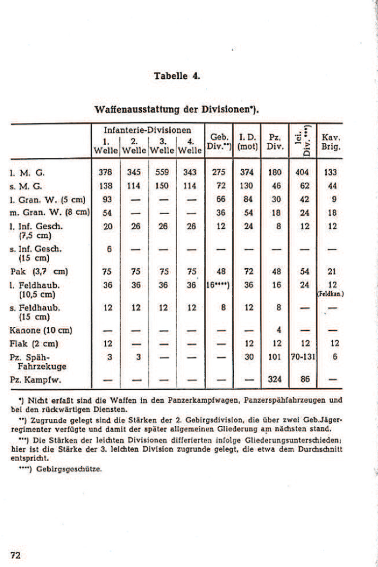

1) Les Infanterie-Divisionen de tous types (ID, Gebirgs, etc.), disposaient d'un Kradschützen-Bataillon - bataillon motocycliste - ou d'un Radfahrer-Bataillon - essentiellement cycliste mais avec une légère "garniture" de motocyclettes et side-cars -, qui faisait office d'Aufklärungs-Abteilung, groupe de reconnaissance.
2) Les divisions blindées, Panzerdivisionen, et motorisées, Infanterie-Divisionen (mot), qui deviendront, pour l'essentiel, plus tard, des Panzergrenadier-Divisionen. Ces divisions disposaient, dès 1939, d'une Aufklärungs-Abteilung (gp.) (mot.) - groupe reconnaissance blindé- motorisé, équipé d'un certain nombre de blindés "légers".
Ci-dessous, les dotations, en 1939, selon le type de division... Les ID de la 1. & 2. Welle alignaient, royalement, 3 Panzerspähfahrzeugen - véhicules blindés de reconnaissance blindés; les Panzer-Divisionen, 101!
A partir de l'hiver 1941-1942, les Kradschützen-Bataillonen avaient progressivement été convertis en Aufklärungs-Abteilungen, en intégrant, notamment, une Panzerspähwagen-Kompanie, une compagnie équipée de blindés (légers) de reconnaissance. A dater du 01.04.1943, les unités de reconnaissance, rebaptisées Panzer-Aufklärungs-Abteilungen étaient, toutes, passées sous l'autorité des Panzertruppen.
Un petit conseil, évite d'effectuer des comparaisons entre l'organisation militaire allemande et, par exemple, sa supposée "équivalence" française ; c'est le meilleur moyen de se planter dans les grandes largeurs. ;) :D Quand on s'intéresse à l'organisation "teutonne", il est préférable de se limiter à analyser sa seule évolution dans le temps. C'est, d'ailleurs, le cas pour toutes les grandes armées occidentales ( France, GB, Italie, URSS, USA). Au fil du temps et de l'évolution historique des structures militaires, elles avaient, certes, constituées des structures de base quasi-similaires - Armée, Corps d'armée, division, brigade, régiment, compagnie -, mais çà s'arrête là.
