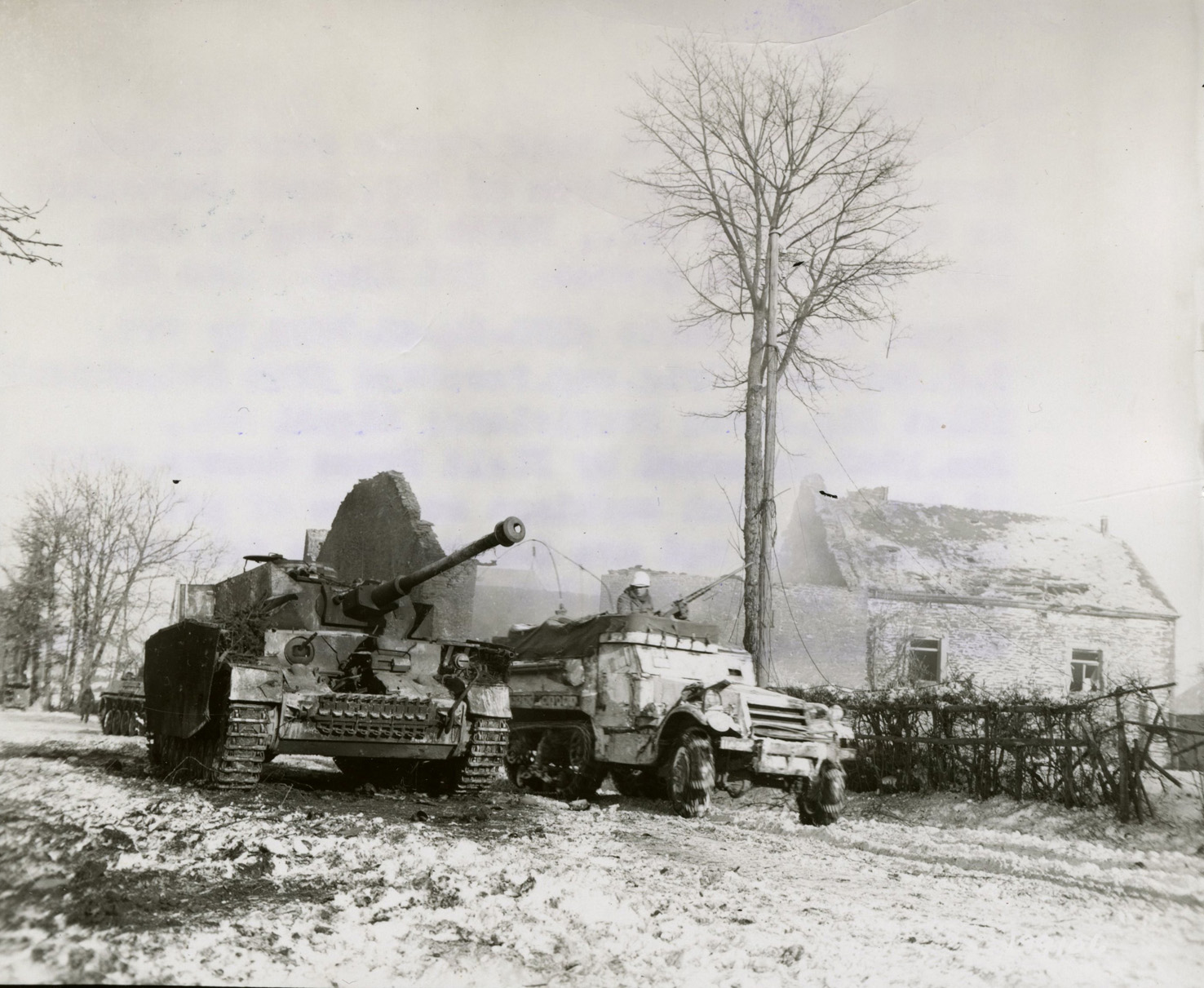

Ci-dessous, trois Pz. IV équipés de Schürzen Thoma, photographiés lors de Wacht am Rhein ...

Loïc Charpentier a écrit:Ci-dessous, trois Pz. IV équipés de Schürzen Thoma, photographiés lors de Wacht am Rhein ...
Merci pour ces jolies photos de Pz.IV de la 2.Pz.Div. prises au nord de Bastogne dans le secteur Noville/Foy que nous avons visité en juin dernier lors des "Journées du forum".
Il faut avoir l'œil pour distinguer les Thoma sur les 2 premiers clichés ! :shock: je les confondais avec des Schürzen classiques... :oops:

Sur la première photo que j'ai postée - le Pz.IV et le half-track - , ce sont leurs fixations qui permettent de les identifier.

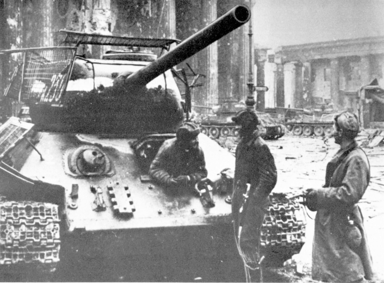

Un T-34/85 à Berlin, en mai 1945, équipé desdites protections... :D
Pour revenir à ta question précédente à propos de l'emploi des Schürzen Thoma, il faudra juste m'expliquer pourquoi ce type de protection "grillagée" chez Ivan était destiné à contrer les charges creuses des Panzerfaust et Panschreck, et pourquoi ça n'aurait pas été le cas chez les allemands ? ::mortderire:: ;)

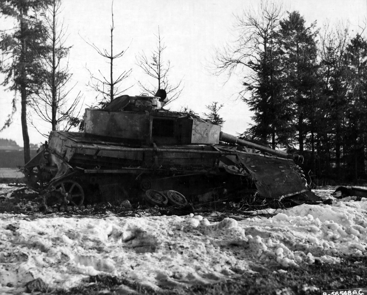

Non non, pas tant que cela; la plaque pleine du Schürzen permet la formation du "dard" de la charge creuse, qui traverse facilement les 3/4 mm de cette protection, il reste suffisamment d’énergie pour faire des dégâts derrière, notamment sur le train chenillé. Un grillage est largement plus efficace par rapport aux charges creuses; le "dard" ne se forme pas; pas de dégât. Sauf si les 'fils' se coupent... et le dard se forme sur le blindage...
Dans le Waffen Revue n°40, il y a un article sur les Schürzen; grosso modo, protection du classique et du Thoma équivalent pour le fusil anti char Russe; meilleurs pour charge creuse (testé avec leur panzerfaust). Les ricains ont testé en 44 leur bazooka sur un Pz IV et ont conclu à l’inefficacité du système (fils pas assez résistant, la charge passe sans explosé en coupant les fils), mais quand on voit la photo, ils n'ont pas utilisé le système standard, mais plutôt ce qui semble être un 'bricolo' de terrain.
Test d'une protection grillagé par les ricains - Archive Nara.jpg (248.45 Kio) Vu 6501 fois
Le gros avantage serait le poids du Thoma, les équipages se plaignant de la lourdeur du système classique, d'une meilleure vue pour l'équipage, d'un encrassement moindre.
