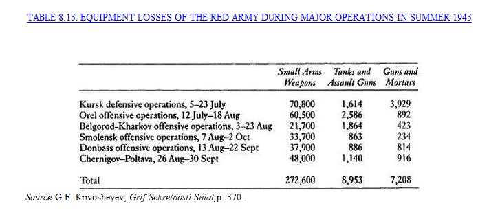

Soviet tank and self-propelled gun strength and losses during the Battle of Kursk, including reserves, from 5 July to 31 August.
Operation Tank Strength Tank Losses
Zitadelle (German offensive) 5128 1614
Kutuzov (Soviet northern offensive) 3324 2586
Rumiantsev (Soviet southern offensive) 2439 1864
Total 7360 6064
The total strength is adjusted to account for double counting between the defensive and offensive operations. The losses include those tanks that were repaired after the battle. Despite that the German High Command's 50 percent reduction was supposed to account for those tanks that were repaired after the battle, the German High Command's reduced claims are still 34 percent higher than the actual losses before repaired Soviet tanks are subtracted.

Ce qui me choque ici, c'est la façon dont l'article est élaboré . Pour Kursk et juillet/aout 43, il reprend en partie
des chiffres de Zetterling , mais en faisant disparaître une partie des informations pour démontrer je ne sais
pas très bien quoi .
Exemple :
Dans l'article, se trouve le tableau suivant
"Soviet tank and self-propelled gun strength and losses during the Battle of Kursk, including reserves, from 5 July to 31 August.
Total 7360 6064"
Ce qui doit démontrer, que les 8125 blindés russes détruit, d'après les documents allemand (sur la totalité du front est), sont largement surestimés .
Or, les combats de juillet/aout 43 ne se limitent pas à Kursk . Le tableau complet de Zetterling (limité aux grandes opérations) est le suivant .

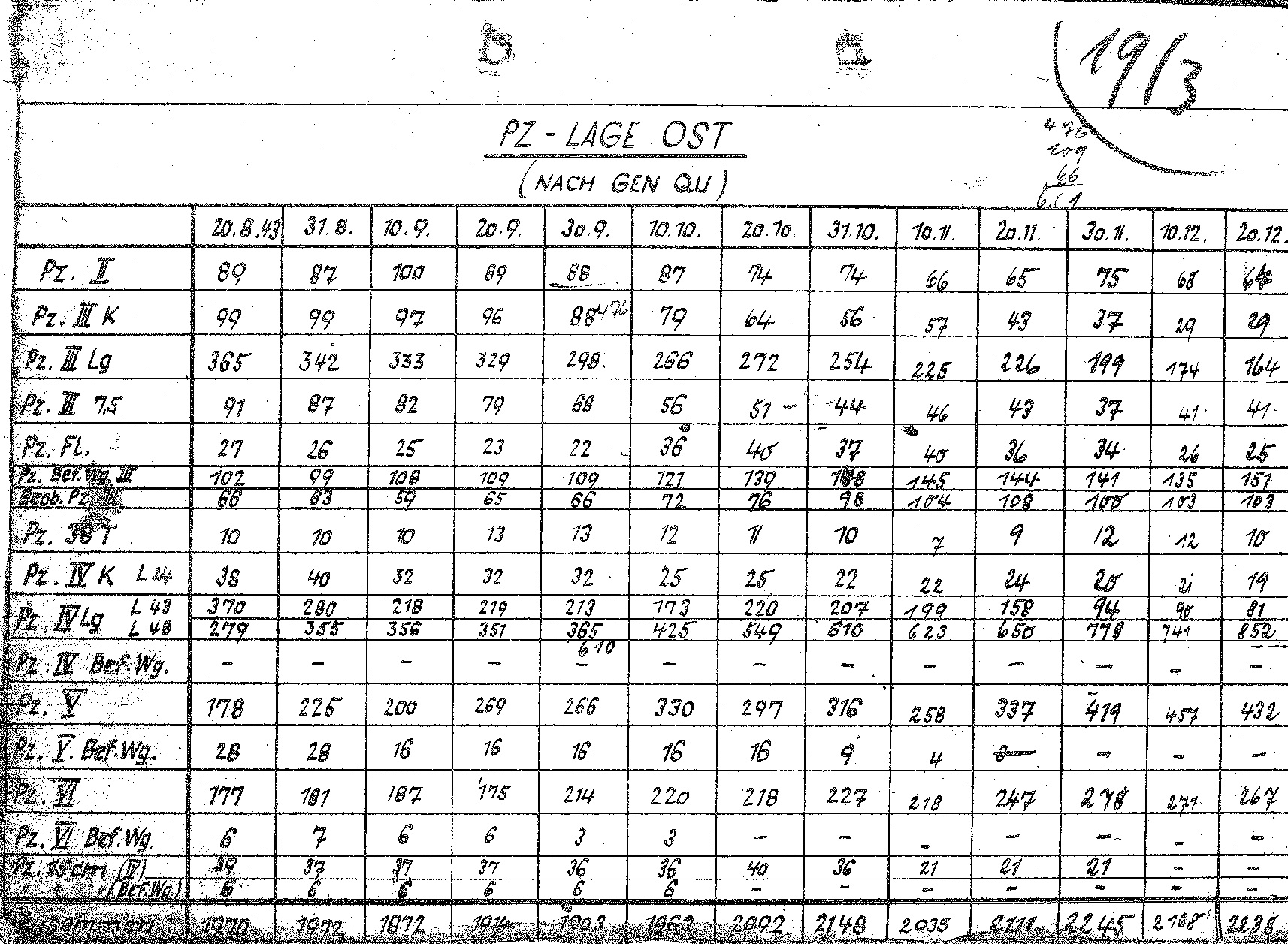

P.S. les chiffres avancés de livraisons de "Panther" concernent juillet/aout 43
En fait, dans l'article, il faut remplacer les mot "Panthers" par le mot "Panzers" . A une unité près , on est bon .
Livraisons de blindés entre le 05 juillet et le 31 aout 43 (totalité front est)
198 Panzer IV
204 Panzer V
66 Panzer VI (doublons!!)
auxquels s'ajoutent 42 Stug

RoCo a écrit:P.S. les chiffres avancés de livraisons de "Panther" concernent juillet/aout 43
198 Panzer IV
204 Panzer V
Expéditions de Panther (Panzer V) :
Juillet 1943 : 141
Août 1943 : 226
MAIS, car il y a un gros mais..., en juillet, aucune livraison de réassort, pour les unités au front - à l'époque, uniquement le Panzer-Regiment 39 ( Abtn. 51 & 52) - ne sera effectuée avant le 13 juillet (date d'expédition, à laquelle il convient de rajouter les jours de transport (4 à 5 jours, au minimum). Autrement dit, il n'y avait eu aucun réassort entre le 5 juillet (début de Zitadelle) et le 17 juillet (fin de Zitadelle). Les livraisons à destination du Pz-Regiment 39 ( 12, Pz.Rgt. 39, 96, Pz.Abt. 51) ne débutent que le 13 juillet (6), les 102 autres véhicules ne sont expédiés que le 17 juillet, sachant que les 96 destinés à la Pz.Abt.51 constituaient un remplacement complet, exigeant le retrait (provisoire) du front de l'unité.
Toutes les autres livraisons de juillet et août 1943, sont destinées à des unités en cours de transfert sur Panther, qui ont, également, été retirées du front, pour leur instruction préalable... exemples : 1. SS-Pz.Rgt. 1 (LSSAH), 31 Panther expédiés le 31 07.1943, qui, considérés comme défectueux, seront, tous, remplacés en octobre suivant! Etc.

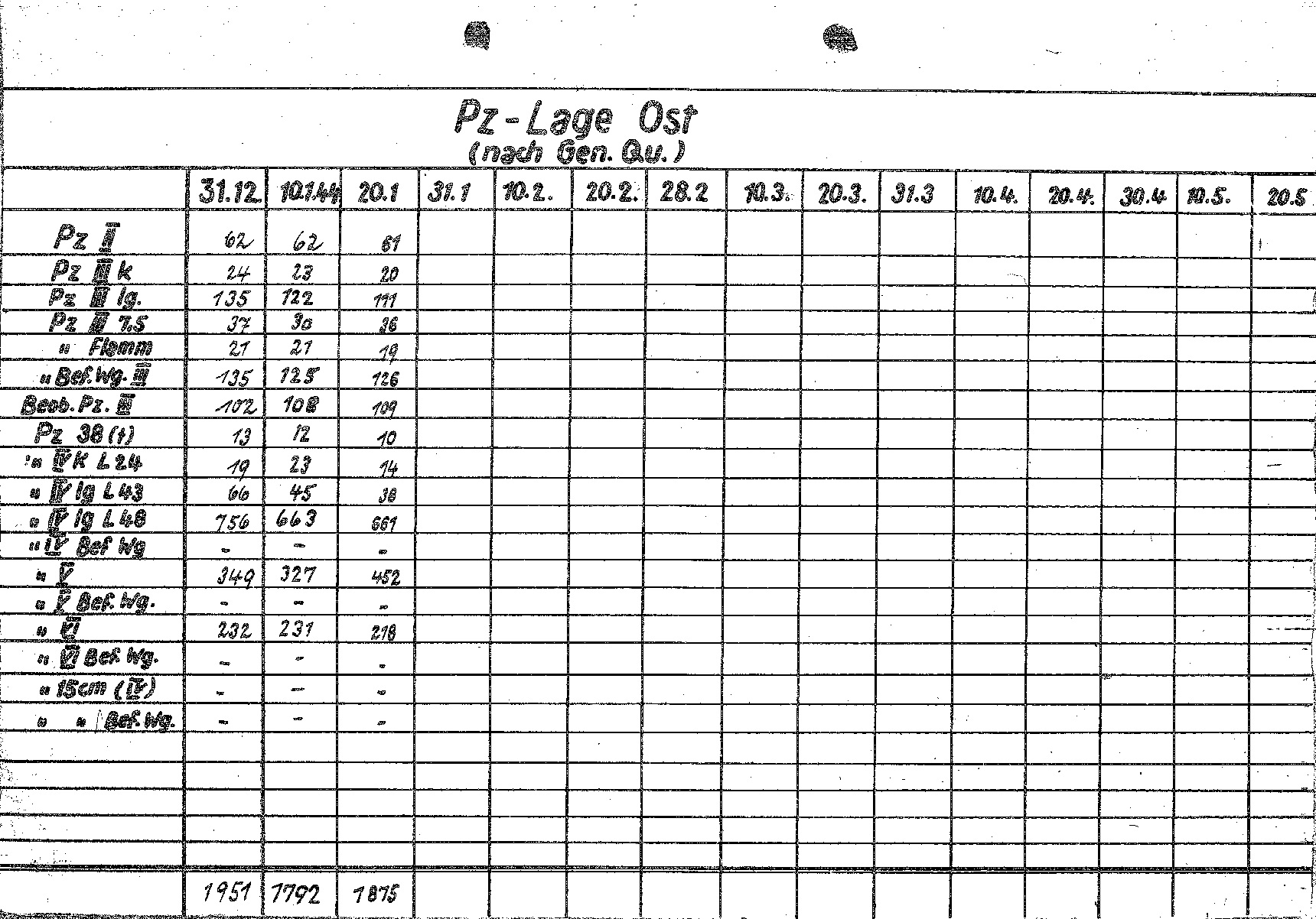

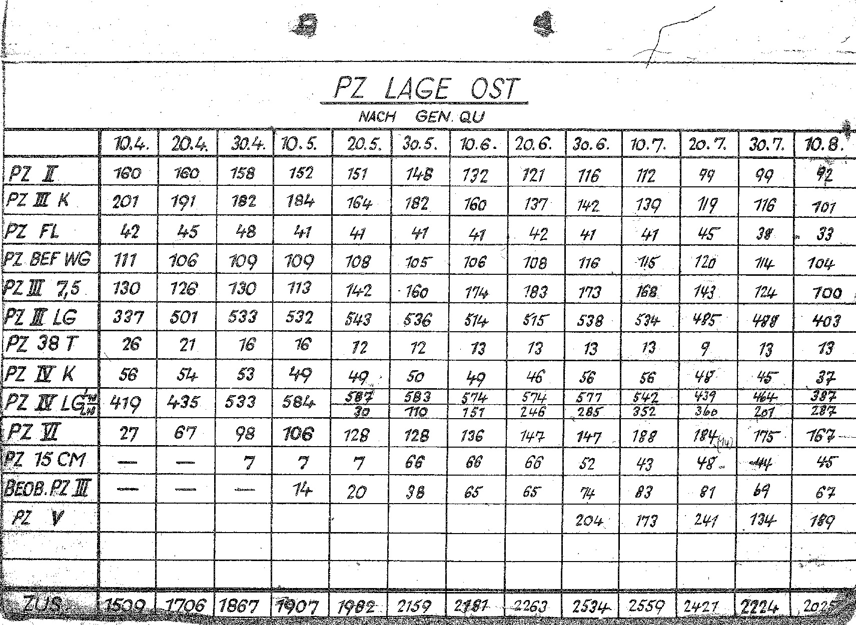

Ci-après, l'inventaire par décade, des Panzer (tous type) en service sur le front Est, entre le 10 avril 1943 et le 20 janvier1944

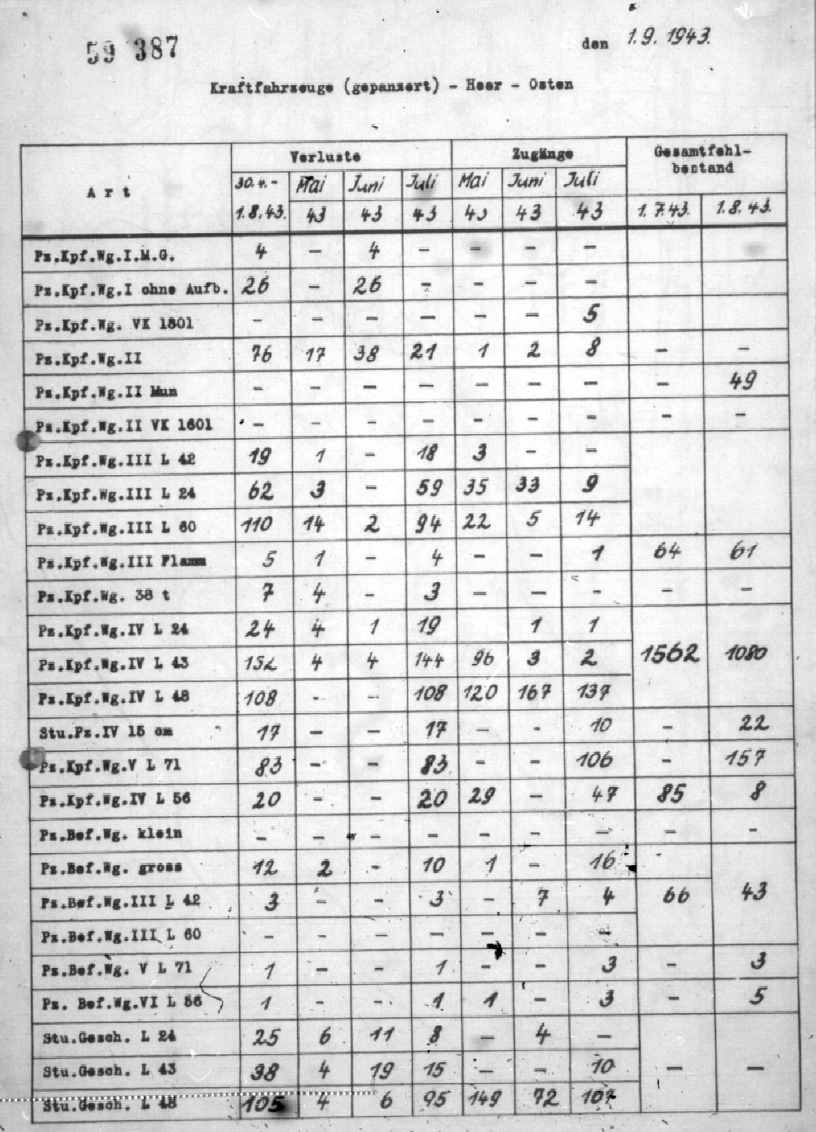

Déclaration de pertes sur le Front Est, cumulées du 30.04 au 01.08.43 (colonne 2), détaillées pour les mois de mai-juin-juillet 1943 (colonnes 3, 4, 5). A noter, l'erreur de désignation qui attribue un canon de 71 calibres, au lieu de 70, au Panzer V.
