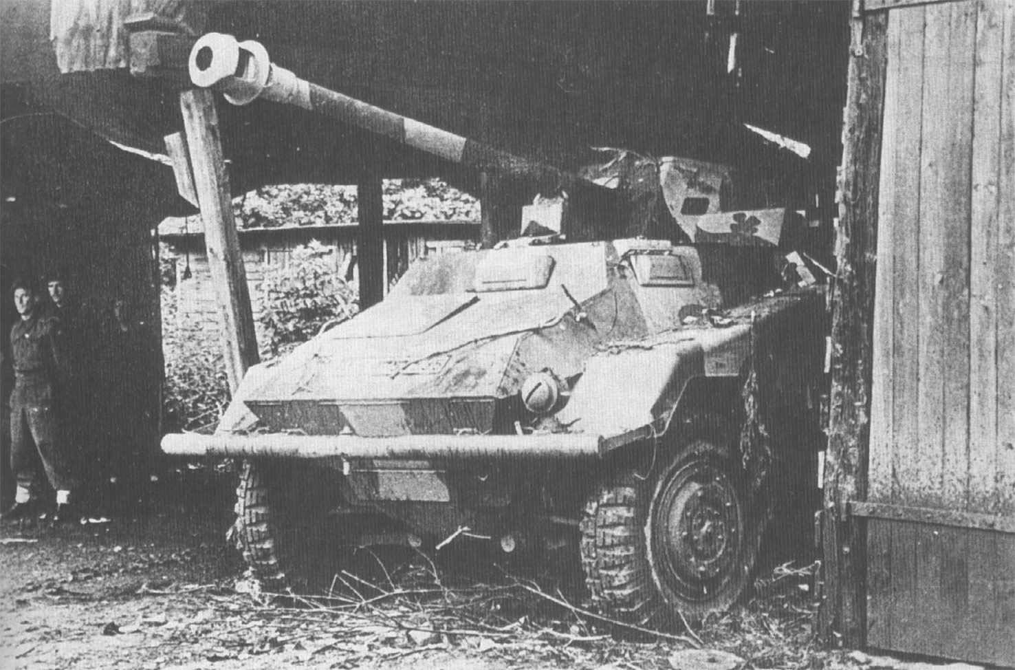

L'AEC est un 4 roues exceptionnellement blindé, portant le canon standard de ses acolytes chenillés (ainsi qu'une tourelle de tank, comme le Puma d'ailleurs, mais d'un char léger/protot.). Les Mk II et III sont antérieurs au Puma et possède un canon (6-pounder puis QF 75mm) aux performances antichar et antipersonnel supérieures au KwK 39, donc plus "capable à la fois d'assumer de l'appui-feu et du combat antichar" (TnT n°58, p.23).

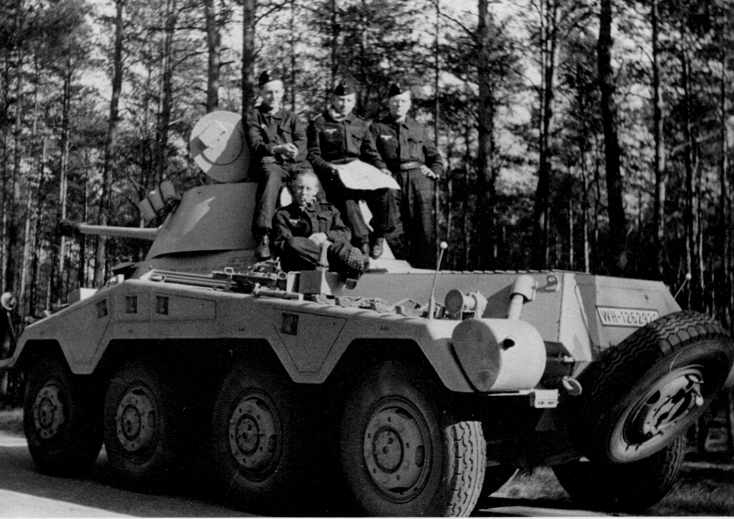

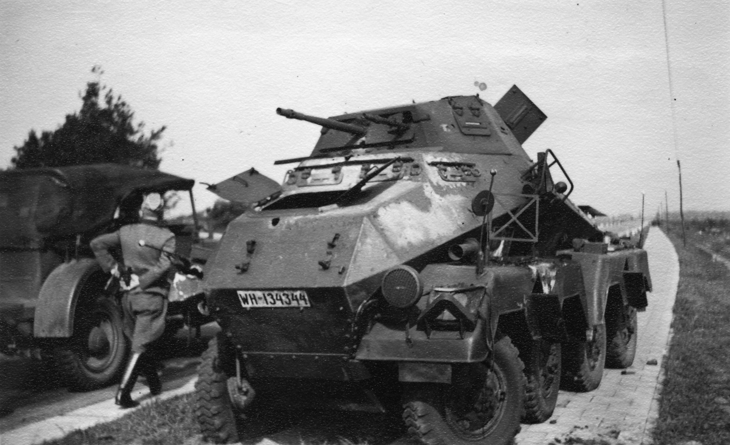

Le blindé sur 4 essieux & pneus, comme tous ses cousins "allemands", à deux essieux, & trois essieux, était, essentiellement, un véhicule blindé d'éclairage. En tant que tel, sa fonction première originelle, était la reconnaissance avancée et son armement (ainsi que son blindage) était sensé lui permettre de se sortir d'un mauvais pas, avant de décrocher, rapidement, vers son unité-mère. Au début du conflit, l'armement de bord le plus puissant, dont ils étaient équipés, était le canon de 2 cm automatique, car ce type de véhicule n'avait pas vocation à engager le combat.
Au sein des Infanterie-Divisionen, l'Aufklärungs-Abteilung (détachement de reconnaissance) (A.A.) se limitait à une formation motocycliste, moto & side-cars (plus quelques véhicules attribués à l'état-major de l'unité), dotés de mitrailleuses.
Seules, les Panzer-Divisionen, divisions blindées, et les Panzer-Grenadier- Divisionen, divisions "mécanisées" (pour simplifier), intégrait une Aufklärungs-Abteilung (A.A.), dotée de véhicules blindés. Au début du conflit, elle comprenait des compagnies de blindés sur roues, un parc de véhicules légers, dont un certain nombre de Sfd.Kfz. 231 (8 Rad) , plus des motos et des side-cars.

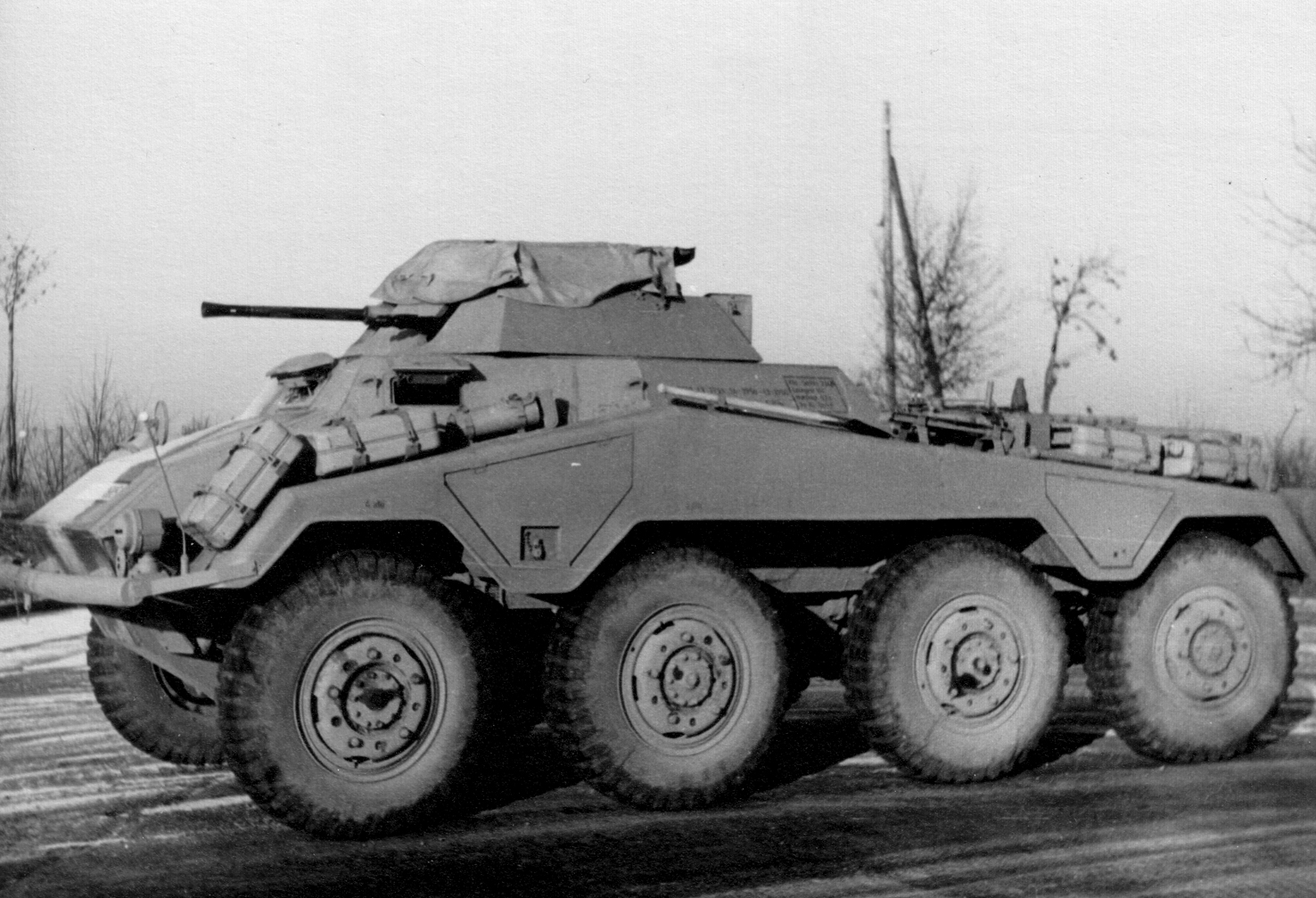

Sd.Kfz. 231 (8 Rad), produit jusqu'en septembre 1943
Le temps passant, la mission de l'A.A., au sein des Pz.Div. & Pz.Gr.Div., évoluera pour en faire une unité de combat de l'avant - comme on dit, en France -, destinée, tout à la fois, à la reconnaissance et à l'engagement avec la pointe adverse; sa composante de fusiliers "portés" va grossir - camions dans la Pz.Gr.Div Typ 43 /44 , semi-chenillés blindés Sd.Kfz.250 & 251 dans la Pz.Div. Typ 43/44 - et l'armement des véhicules blindés à roues augmenter... d'abord une version d'appui-feu, équipée d'un 7,5 cm court, dans un habitacle à ciel ouvert, qui vient compléter les Sd.Kfz. 231 (8 Rad), dont la tourelle est dotée du canon de 2 cm, tandis qu'en parallèle, des semi-chenillés blindés sont déclinés, en versions spécialisées, avec un 3,7 cm Pak ou un 7,5 cm court.

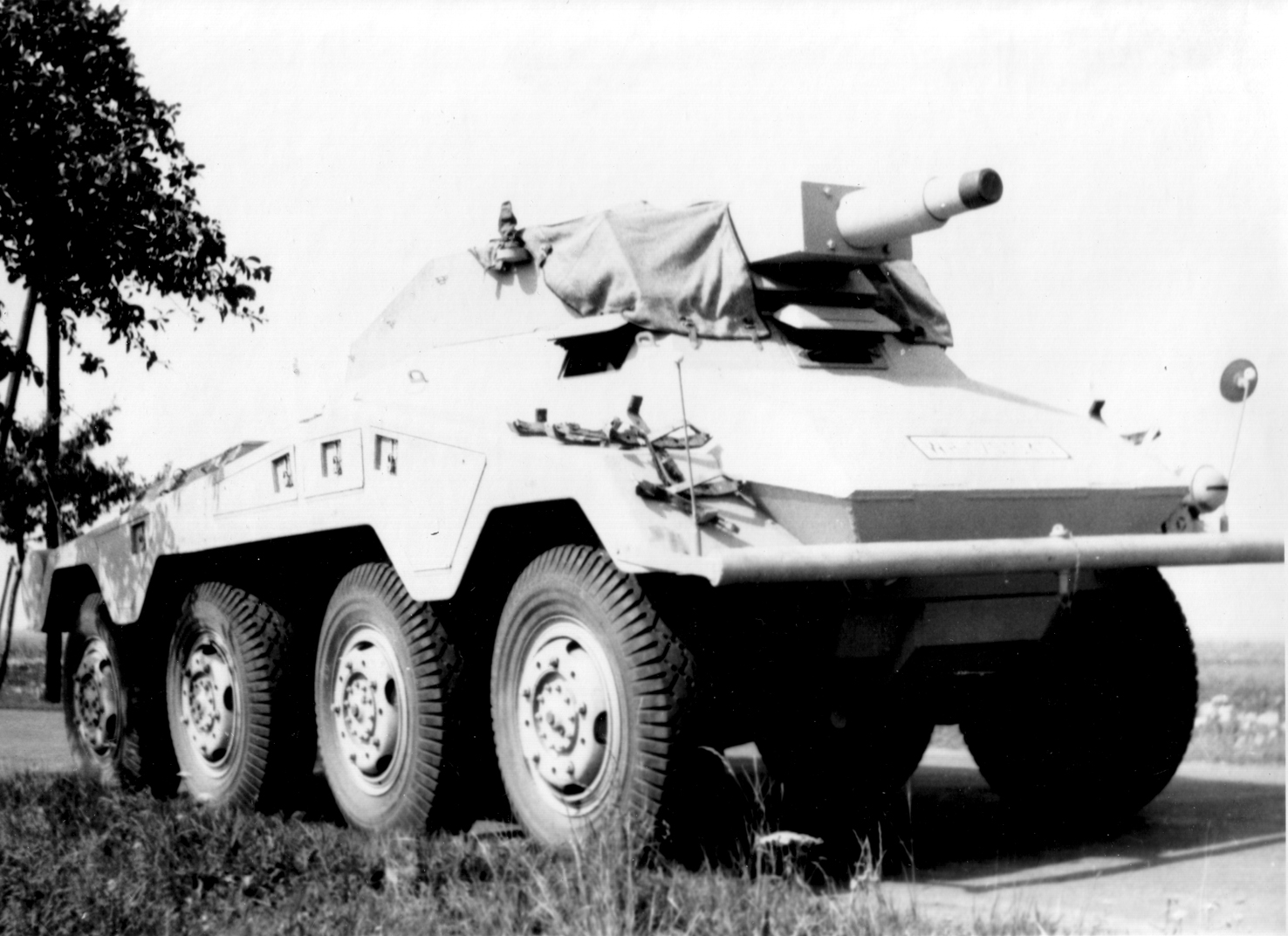

Sd.Kfz. 233 (7,5 cm) (8 Rad) - production décembre 1942-octobre 1943
L'adversaire, notamment à l'Est, se renforçant, avec des chars légers (T-70, par exemple) versés dans les unités de reconnaissance, la classe des véhicules blindés à 2 essieux, armés du 2 cm (Sd.Kfz. 222), recule dans la hiérarchie, en se cantonnant aux, seules, missions de liaisons radio et de reconnaissance "légère", tandis que la catégories des 8 roues (8Rad) se développe, avec la mise en service, en septembre 1943 , du Sd.Kfz. 234/2 "Puma", doté d'une tourelle armée du canon antichar de 5 cm L/60 - celui -là, même, qui équipe la dernière génération de Pz. III - , qui n'a rien d'une daube, car il pouvait, sans problème allumer un Sherman, largement au-delà de 500 m!. Avec ses 8 roues motrices ET directrices, sa vitesse (sur route) de 80 km et son armement en tourelle, le234/2 était, incontestablement, un joli "bébé" bien conçu; maintenant, tant qu'à en faire LA référence, je serais plus réservé - même s'il s'agit, ici, de mes petits camardes de chez Caraktère ::mortderire:: -, car chaque adversaire, durant la WW2, ayant son besoin spécifique, chacun voyait midi à sa porte. Accessoirement, seuls, 101 exemplaires du seul Sd.Kfz. 234/2 seront assemblés en 1943-1944, car le véhicule coutait la peau des murges à fabriquer.

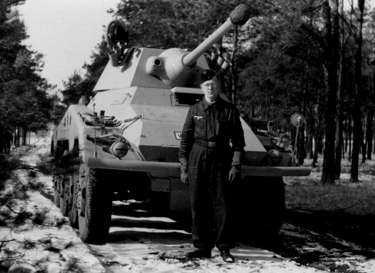

Un des protos Sd.Kfz. 234/2, en cours d'essais en 1943 ...
Sd.Kfz. 234/1 (2 cm) (8 Rad) - Production juin 1944-janvier 1945
Sd.Kfz.234/3 (7,5 cm) (8 Rad) - Production juin 1944-décembre 1944
SdKfz. 234/4 (7,5 cm Pak 40 L/46) (8 Rad) - Production décembre 1944-mars 1945
