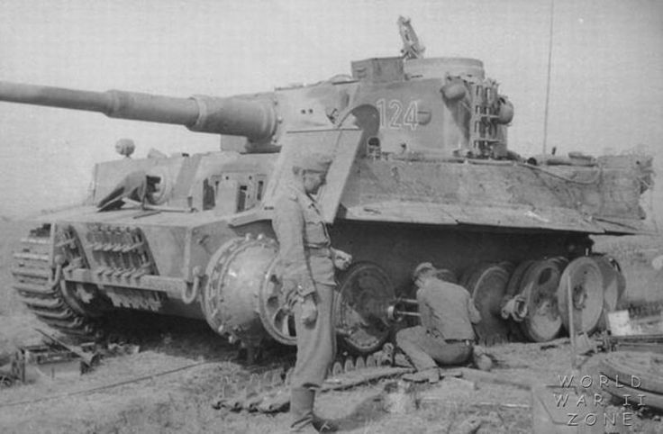

En complément de ces propos, un tigre qui n'est pas prêt de bondir...
photos=Pinterest.com/worldwar II zone

L'un des avantages et inconvénients de ce char hors du commun. Une pression au sol très bien répartie mais une maintenance longue et complexe.
Je cherche désespérément le poids d'un galet de roulement. A vue de nez, je pencherai sur un bon 60 Kg.
