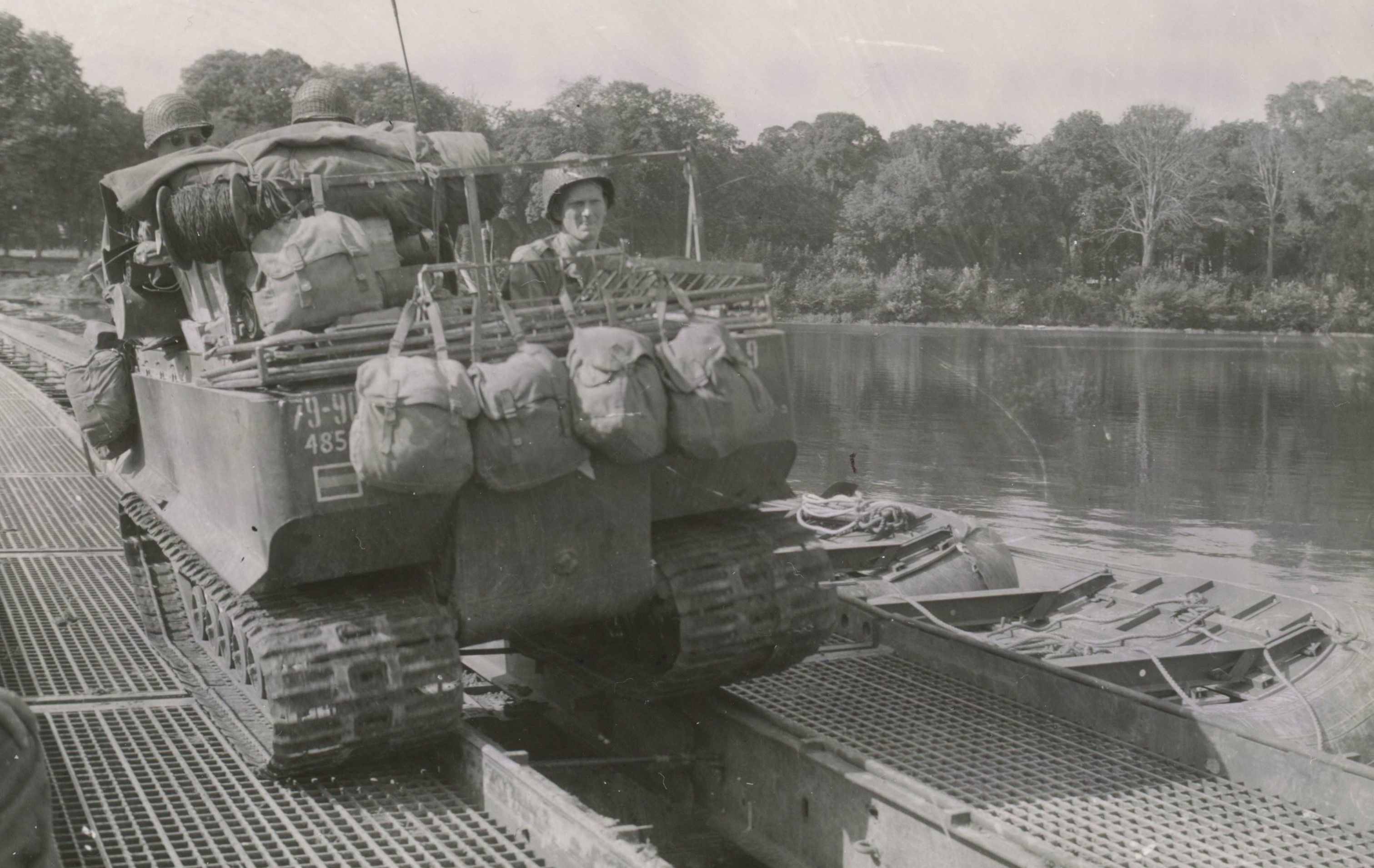

Nouveau message Post Numéro: 85  Nouveau message de Gris Patrice  Nouveau message 22 Fév 2023, 10:24
Un M29 donné pour un engin du 993 rd engr vers Nantes aout 44 d'après la légende au dos de la photo du signal corps:
perso je ne lis pas 993...

Nouveau message Post Numéro: 86  Nouveau message de Powerhouse  Nouveau message 22 Fév 2023, 12:25
Belle photo ::super::
Sauf erreur de ma part la seule unité organique de la 79th ID qui commence par 90 est le 904th Field Artillery Bn.
Le TQM nous permettra surement d'en savoir plus mais là j'ai pas ma doc avec moi.
La seule unité d'engineer assignée à la division est le 304th ECB

Nouveau message Post Numéro: 87  Nouveau message de brehon  Nouveau message 22 Fév 2023, 12:56
Gris Patrice a écrit:Un M29 donné pour un engin du 993 rd engr vers Nantes aout 44 d'après la légende au dos de la photo du signal corps:
Un pont de bateaux sur un cours d'eau relativement important du côté de Nantes, je ne vois pas. En plus la 79th ID :?: . Ce ne serait pas plutôt Mantes?
Re: LES MARQUAGES DES VEHICULES US (ETO) PAR LA PRATIQUE
Nouveau message Post Numéro: 88  Nouveau message de Dog Red  Nouveau message 22 Fév 2023, 13:49
brehon a écrit:Un pont de bateaux sur un cours d'eau relativement important du côté de Nantes, je ne vois pas. En plus la 79th ID :?: . Ce ne serait pas plutôt Mantes?
Tu as raison.
Tête de pont de Mantes-Guassicourt vers le 20 août 1944.
Un des pontons Treadway sur la Seine.
La largeur du ponton est adaptée aux véhicules à roue et aux tanks, le petite Weasel doit mordre sur un des rails.
Ces pontons sont mis en place par des bataillons indépendants du niveau corps d'armée ; dans le présent cas le XV Corps (Third US Army).

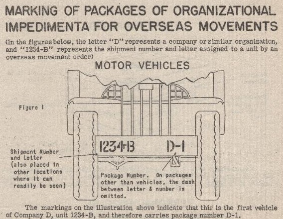

Nouveau message Post Numéro: 89  Nouveau message de Powerhouse  Nouveau message 22 Fév 2023, 13:59
Petit complément aux marquages et qui fait écho aux marquage TQM déjà abordés plus tôt :
Extrait d'un TM relatif aux POM (Preparation for Overseas Movment) et aux marquages à apposer sur les équipements lors de ces mouvements.
Histoire de compliquer un peu plus la chose ::mal-a-la-tete:: ;)
Reste plus qu'à trouver des exemples en image...
J'ai retrouvé cela dans ma doc mais je n'ai malheureusement plus la source.

Nouveau message Post Numéro: 90  Nouveau message de Prosper Vandenbroucke  Nouveau message 22 Fév 2023, 17:07
Bonjour et ::Merci:: à toi.
Cela ne viendrait pas d'ici ?
http://www.questmasters.us/POM.html
Malheureusement tout n'est plus accessible
