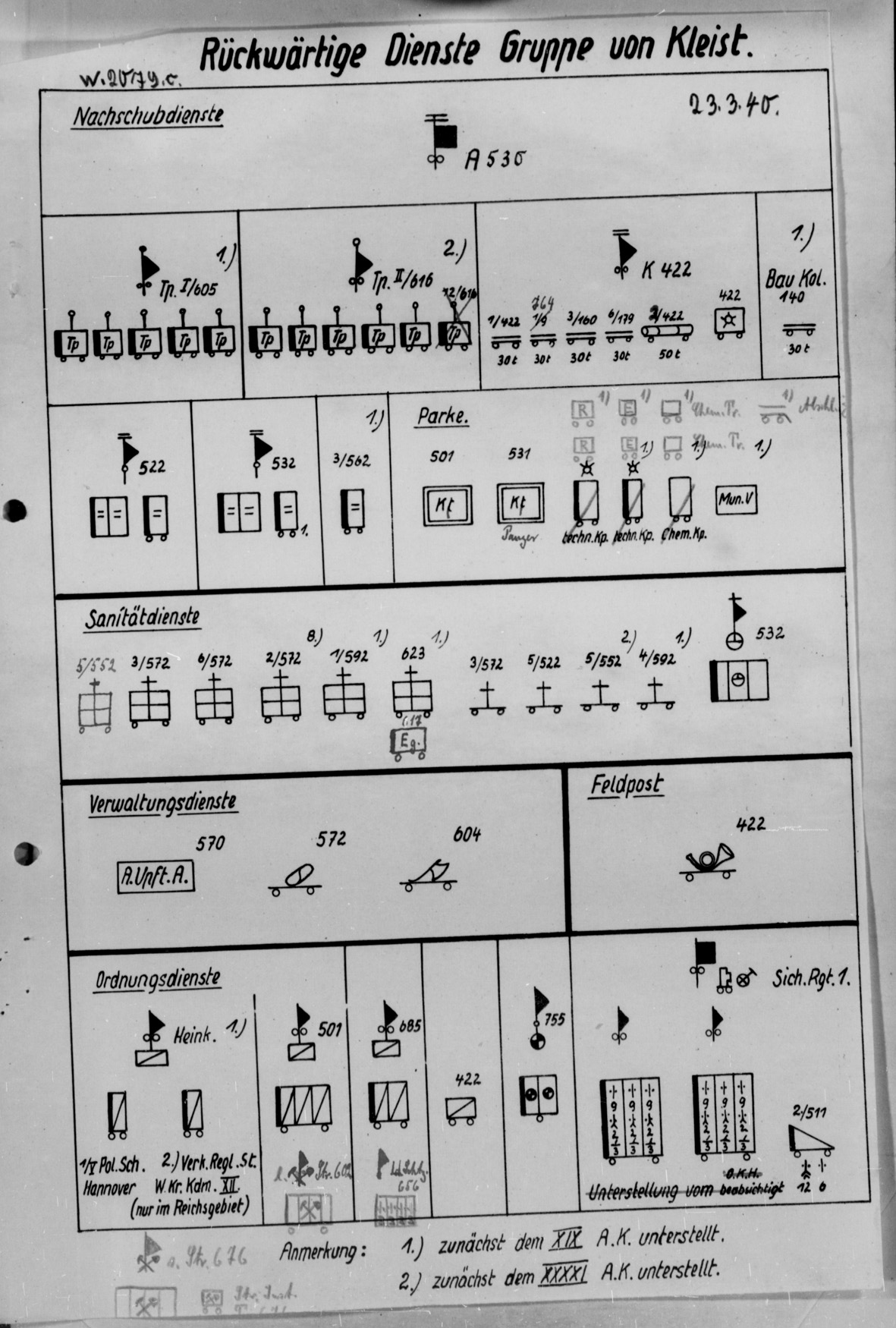

Nouveau message Post Numéro: 44  Nouveau message de Loïc Charpentier  Nouveau message 21 Jan 2026, 13:20
Dog Red a écrit:
Au combat, le point faible de la chaîne apparaît souvent dans le dernier maillon qui va des dépôts d'armée aux divisions en lignes, faiblesse multipliée proportionnellement aux distances quotidiennes que parcourent les divisions rapides (Panzer et Mot.) en pleine exploitation.
Les notes de HALDER à propos de la nécessité, en Pologne, de ravitailler par air certaines Pz.Div. que nous a partagées Bernard démontrent cette difficulté.
C'est une des leçons de la campagne de Pologne, pas encore apprise en mai 1940.
Hors, la dernière étape (dépôts d'armée/division rapide) repose essentiellement sur les moyens logistiques divisionnaires.
Les Gliederungen nous en apporteraient la photo au 10 mai 1940.
Au niveau divisionnaire et du corps d'armée, il existait une composante "transport & services d'approvisionnement" (Nachschubdienste)
Ci-dessous, celle subordonnée au Gruppe Kleist, en date du 23.03.1940. Sous l'entité K 422, on note, par exemple, 4 colonnes, chacune d'une capacité de transport de 30 tonnes et une colonne (citernes) de 50 tonnes...
Le circuit d'approvisionnement allemand reposait essentiellement, en Europe, sur le transport ferroviaire et les gares les plus proches de la ligne de front et des formations. La composante transport du corps d'armée se contentait d'assurer le circuit final entre la ou les gares de déchargement et un dépot intermédiaire du corps d'armée (où les unités de transport divisionnaire venaient récupérer leur "attribution", établie soit à partir du traitement de leurs demandes spécifiques d'approvisionnement, transmises par la voie hiérarchique, soit dans le cadre d'approvisionnements réguliers préétablis - je pense, par exemple, aux patates (Kartoffeln)... un régiment de tant d'hommes en consomme X kilos/jour, dès lors, il lui faut, chaque semaine, X tonnes, idem, au besoin, pour le fourrage en hiver, etc. -.
Après, à dater de 1941 et l'invasion de la Russie, il avait existé pour la livraison, notamment, celle des véhicules de combat, deux circuits différents. Sur le Front Est, les blindés de remplacement étaient censés être directement "livrés" aux formations, alors que, à l'Ouest, durant l'Occupation et, notamment, à partir de juin 1944, ils étaient expédiés "au bon soin" du Heeresgruppe, où son "service" se chargeait de les dispatcher!
A propos de ces livraisons de "Panzer" ou de "StuGe", c'est peu connu, mais çà "magouillait" sévère entre unités pour être "la première à mettre la main dessus", quitte à devoir "confisquer" un lot qui ne lui était pas destinée! Il ne fallait surtout pas se louper et, dès qu'on avait une info fiable sur la "gare de livraison", on y expédiait, vite fait, une équipe de conducteurs et, de préférence, un officier suffisamment haut gradé :mrgreen: ... pour éviter que "sa voisine" ne s'en empare! Car une fois, le "forfait de détournement" constaté, c'était trop tard, même, en cas de plainte écrite, l'autorité supérieure s'en lavant soigneusement les mains! Véridique! :mrgreen:

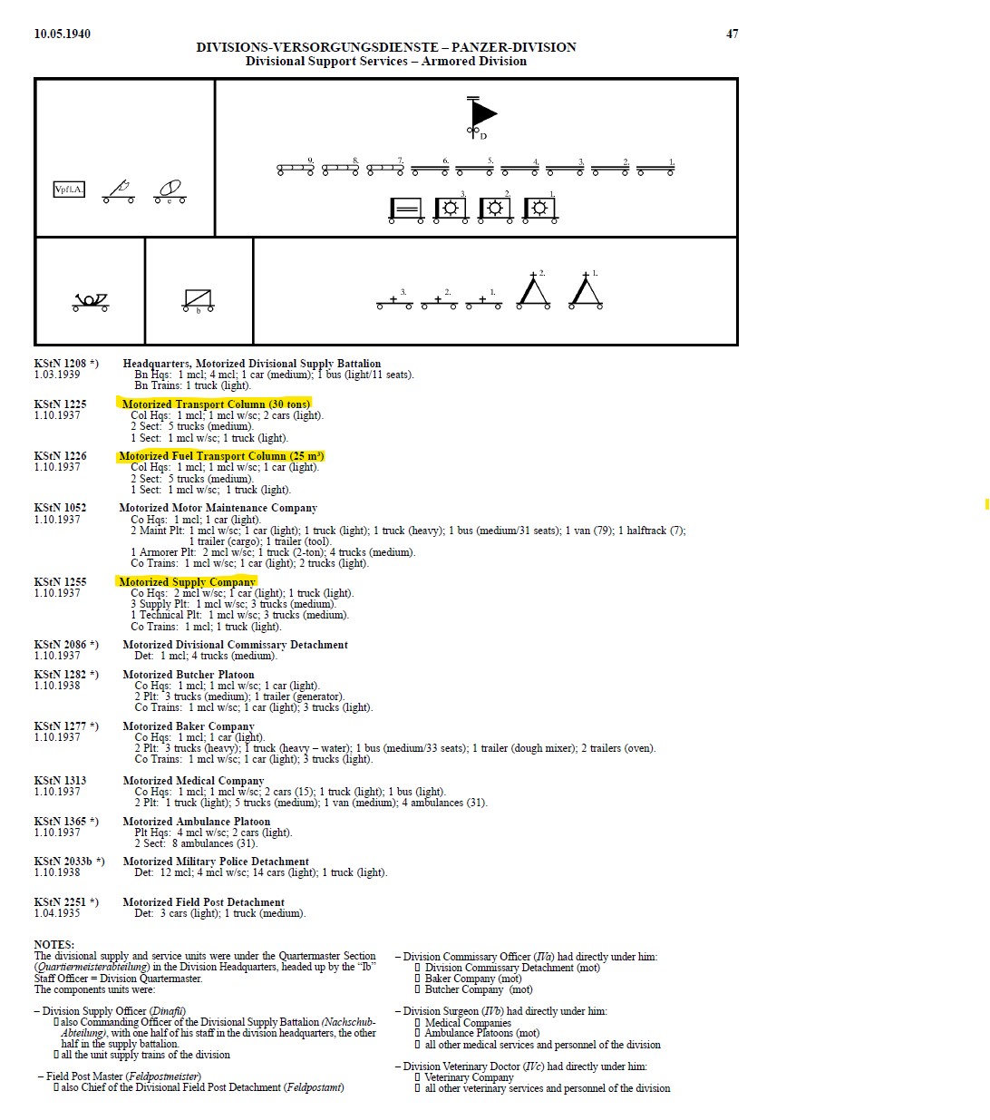

Nouveau message Post Numéro: 45  Nouveau message de alain adam  Nouveau message 21 Jan 2026, 13:59
Hello,
Ci dessous l'organisation théorique des unités de support d'une panzerdivision 1940 avec les KStN correspondantes.
Source : German WW2 organisational séries volume 2/I , leo Niehorster , Military press
En jaune sont surlignées les colonnes de transport et la compagnie logistique.

Nouveau message Post Numéro: 50  Nouveau message de alain adam  Nouveau message 21 Jan 2026, 16:53
alain adam a écrit:Hello,
Oui , ne relançons pas le fil sur le HB ;)
Je viens de regarder les gliederungs de chaque PzD de 1940 , il n'y a pas 6 mais 7 colonnes de transport et bien 3 colonnes de transport de carburant.
Nous avons par panzerdivision : ( les données théoriques sont valables pour 1940 et 1939 car les KStN sont toutes datées de 1937 )
-7 colonnes de transport routier de marchandises , chacune de 30 tonnes , répartis sur 10 camions . total 30*7 = 210 tonnes de capacité de transport de marchandises ( y compris munitions ) . KStN 1225
-3 colonnes de transport routier de carburant, chacune de 25 metres cubes , répartis sur 10 camions citernes . Total 25*3 = 75 metres cubes de carburant . KStN 1226
-1 compagnie logistique ( KStN 1255 )
-1 compagnie de maintenance ( KStN 1052 )
Au niveau de la compagnie de chars, on trouve en théorie une colonne de transport avec 7 camions de 3 tonnes -> 21 tonnes de capacité et un peloton de maintenance ( KStN 1171 et 1175 toutes versions )
Au niveau du bataillon de panzer , on trouve en théorie une colonne de transport avec 3 pelotons de 8 camions de 3t -> 72 tonnes de capacité ( KStN 1183 ) et un peloton de maintenance ( KStN 1185 )
Au niveau du régiment de panzer , on ne trouve pas d'unité de transport mais par contre une compagnie de maintenance ( KStN 1187 )
Au niveau de la brigade de panzer , ni transport, ni maintenance .
Je rajoute que sauf erreur de ma part, la distribution de carburant aux chars se fait via des Kanister( Jerrycan ) , transportés par camions standards , qui sont remplis directement au cul des citernes par les equipes logistiques.
Cela explique pourquoi il n'y a pas de véhicule citerne dans les KStN des structures inférieures à la division.
