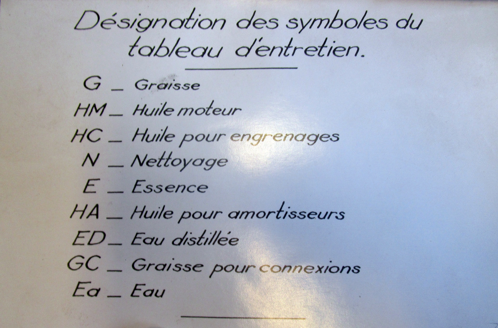

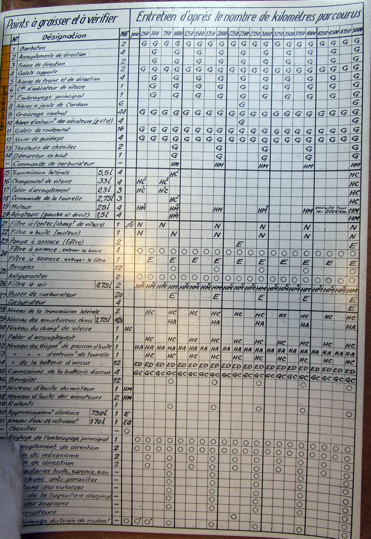

kfranc01 a écrit:[align=justify]Si on prend l’exemple du char allemand Panther, son moteur essence V12 a une durée de vie moyenne de 724 Km, tandis que son talon d’Achille, le réducteur final dure en moyenne 150 Km...
Euh, tu sors d'où ces chiffres ? ::dubitatif::
Ci-dessous, le plan d'entretien du Panther établi par l'armée française pour ses propres besoins.
L'armée française, en 1945, avait été jusqu'à vérifier la durée de vie des différents roulements, en fonction du rapport de vitesse engagé - il y a une liste longue comme le bras! -.
Le point faible du Panther était l'ensemble embrayage et boite de vitesses, en raison de la puissance du moteur qu'il avait au cul. Manié par une "brute épaisse", l'embrayage pouvait effectivement agoniser dans la journée, mais à l'aide (si nécessaire) de grands coups de pompes dans le fion de leurs conducteurs, les centre d'instruction de la Panzerwaffe leur avaient inculquer la bonne méthode de conduite! Guderian, devenu Chef der Panzetruppen, début 1943, avait été un des premiers à râler, car il avait préconisé l'installation de la boite de vitesse semi-automatique "séquentielle" Maybach Olvar, qui équipait, déjà, le Tiger I.
Le Maybach HL 210, avec sa culasse en aluminium, jugé trop fragile et sensible aux coups de chaud - problème du, en bonne partie, à l'étroitesse du compartiment-moteur -, avait été remplacé, dès l'été 1943, par le version HL 230, à culasse en fonte, en même temps que les problèmes d'étanchéité du circuit carburant avaient été, eux-aussi, résolus - les fuites d'essence dans un compartiment surchauffé, ce n'est jamais bon! -. Le moteur Maybach HL 230 était " tellement peu fiable", qu'il avait été retenu, par Rueil, pour équiper l'ARL 44, produit en 1947-1948! ;)
