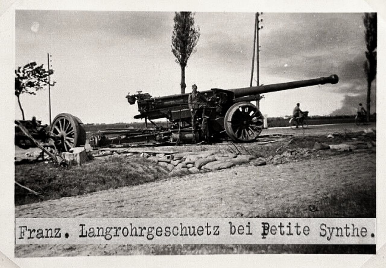

j'ai trouvé la trace de 2 autres canons qui étaient à DK en 1940.
« Le 3 juin 1940, vers 14h00, les deux pièces de la 3e batterie furent déplacées au niveau de Petite-Synthe, suivant un ordre de l’ALCA XVI. Mais les canons repérés par l’artillerie et l’aviation allemandes subissaient de nombreux bombardements. Au cours de la journée, le matelot-conducteur Maurice Feierazen fut tué sous son tracteur porteur de la plateforme de tir . À 16h00, les pièces, de nouveau positionnées, tirèrent sur un regroupement de chars localisé sur Spycker. A 19h00, l’ordre fut donné de tirer avec la 2e batterie sur les Minenwerfers positionnés dans les fermes près de la fabrique Codron. Sur les 68 coups prévus, seulement une vingtaine purent être exécutés car l’instabilité du sol causa un affaissement de la plateforme de tirs des pièces. À la suite de cet incident et à la réception de l’ordre d’embarquement, les servants sabotèrent les pièces et les tracteurs d’artillerie et déversèrent les munitions dans les fossés. Ils rejoignirent les autres marins de la 2e batterie sur les quais du port de Dunkerque pour s’embarquer, le 4 juin un peu avant 1h00. »
Extrait de « Canonniers et Fusiliers Marins, les unités de la Marine aux armées, Dunkerque 1940-1945 » publié par la SDHA

Ces pièces de "15 cm" étaient très performantes (portée max: 27 200 m), mais elles étaient peu nombreuses et avaient souvent été engagées, hélas, "en dépit du bon sens". ::mal-a-la-tete::
