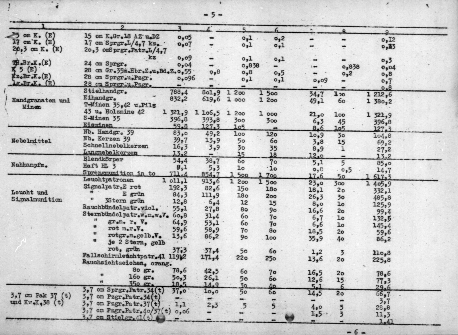

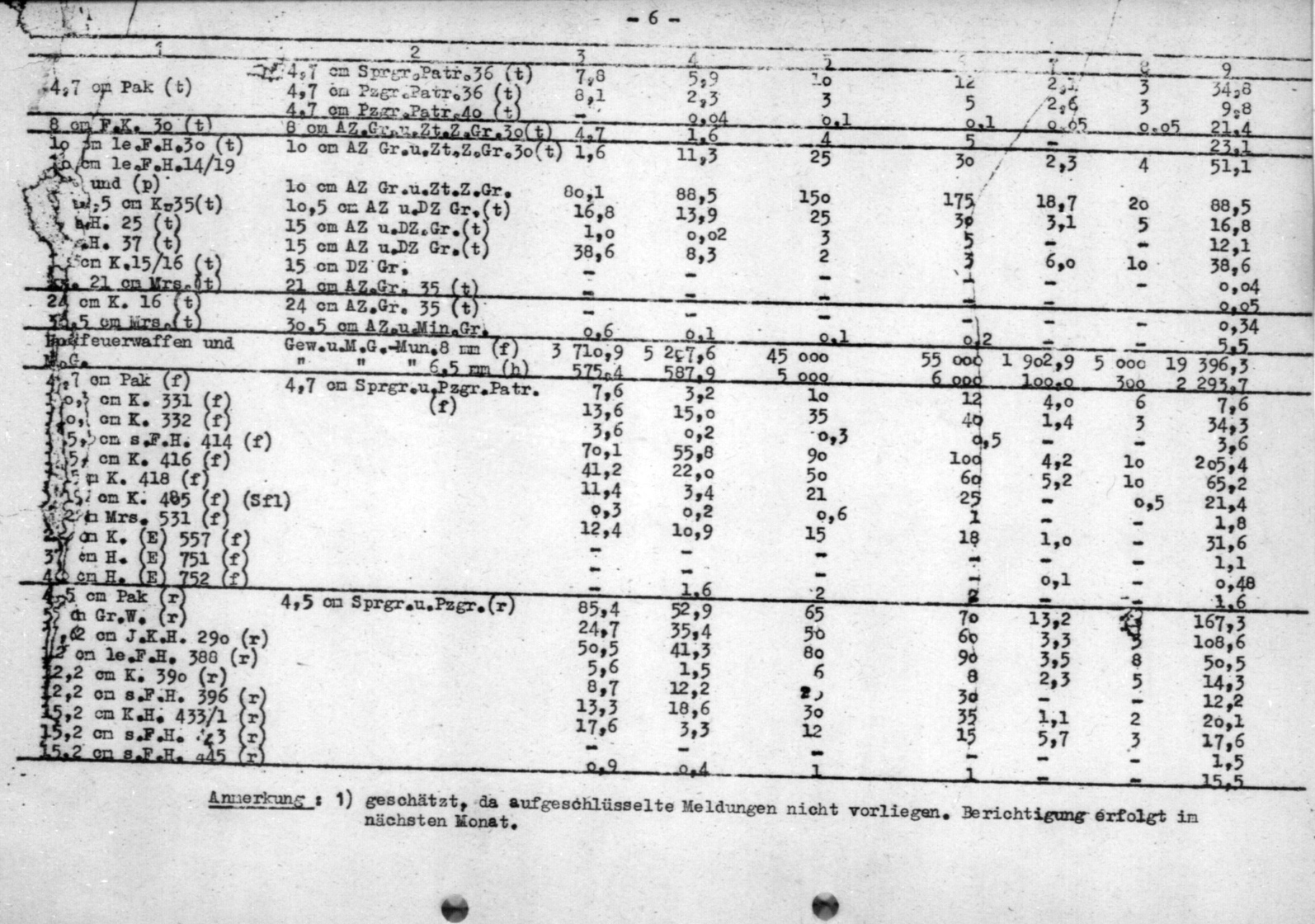

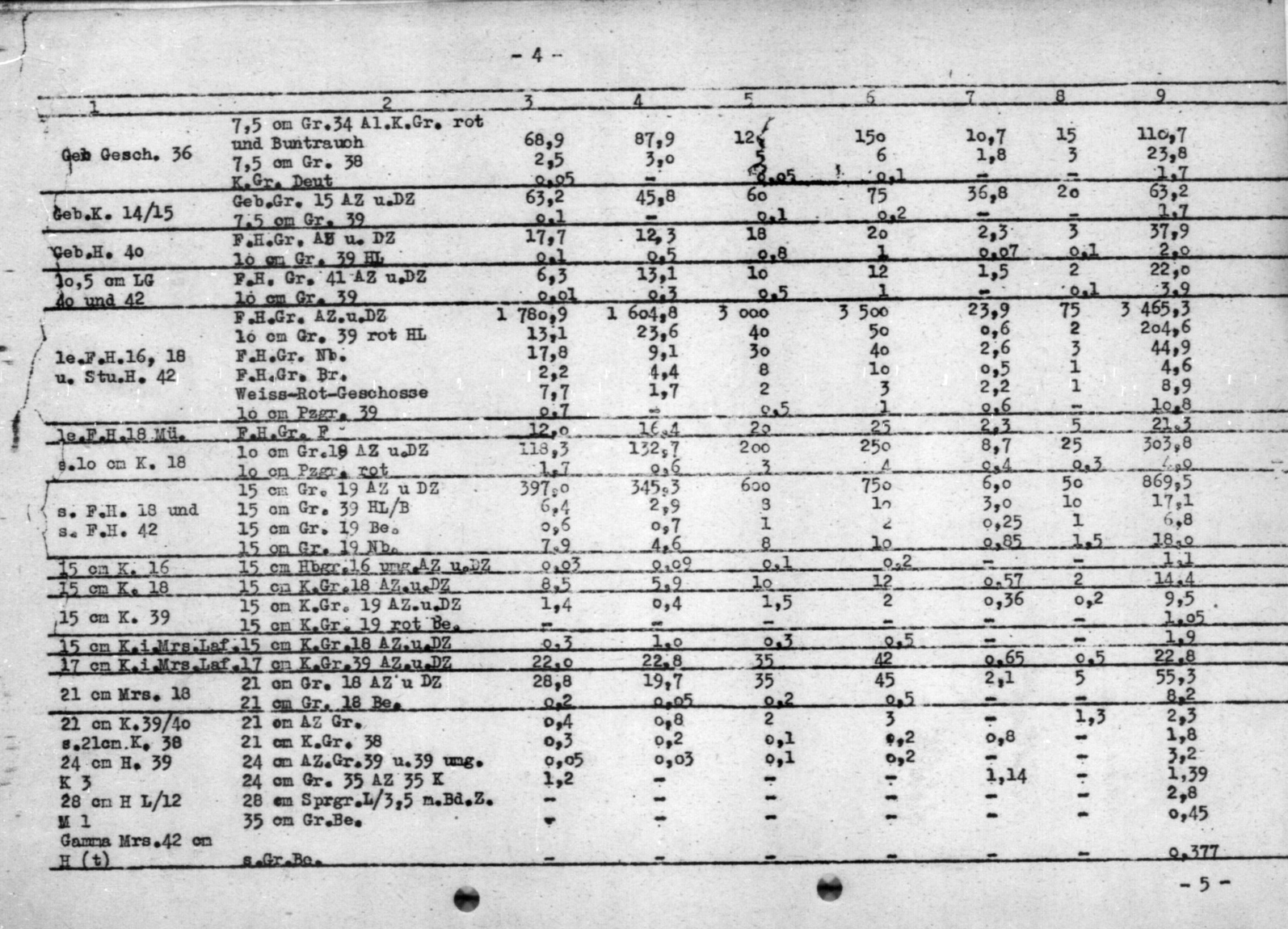

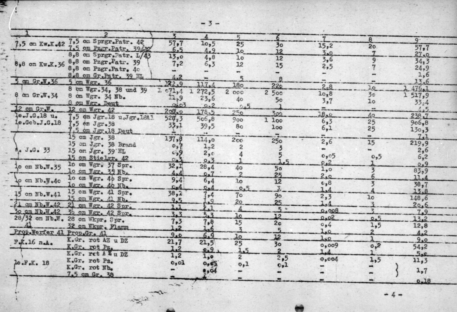

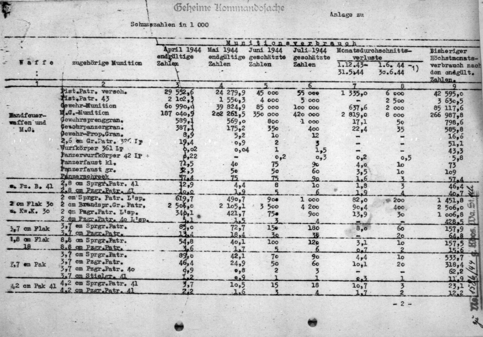

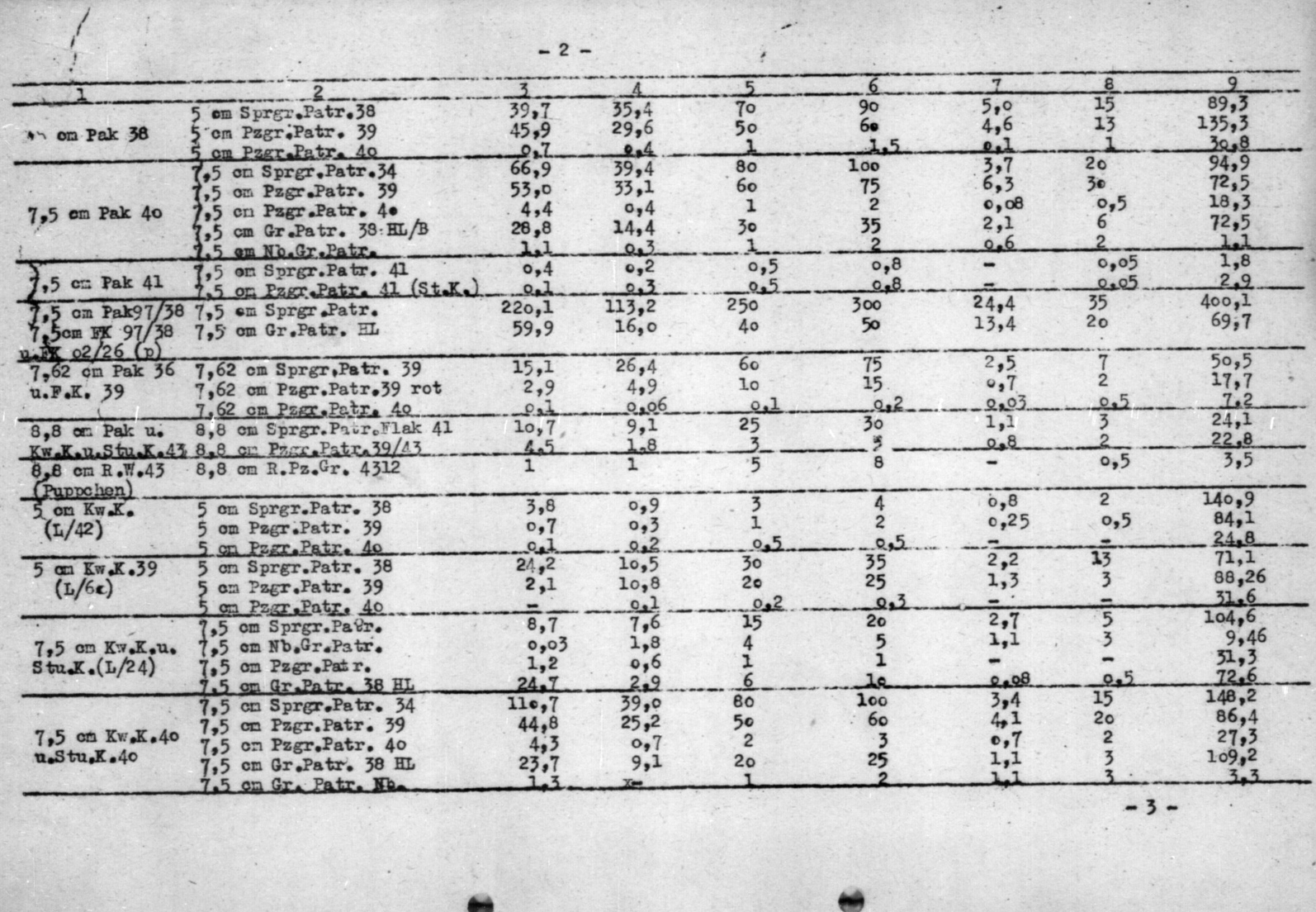

Nouveau message Post Numéro: 139  Nouveau message de Loïc Charpentier  Nouveau message 23 Mai 2017, 08:04
Ci-dessous, un inventaire mensuel de consommation de munitions, pour l'ensemble de la Heer, établit le 1er août 1944; l'état était glissant sur une période de 4 mois , pour faciliter les comparaisons - la série de documents insérés couvre la période avril-juillet 1944, les deux premiers mois (avril-mai) (3) (4) indiquent des consommations définitives, les deux suivants (5) (6), des consommations provisoires qui seront affinées sur les prochains états mensuels.
Monatsdurchschnittsverluste = Pertes moyennes mensuelles, il s'agit des stocks de munitions perdus (dépôts & stocks détruits ou capturés par l'ennemi, sur la ligne de front).
1.12.43-31.5.44 (7), pertes moyennes cumulées sur 5 mois
1.6.44-30.6.44 (8), dernières pertes mensuelles connues (chiffres provisoires à affiner, ultérieurement, à partir des états transmis par les unités et non encore parvenus à la date de publication du document).
Bisheriger Höchstmonatsverbrauch nach den endgültige Zahlen (9) = ancienne consommation maximale mensuelle définitive connue.
La période est intéressante car, à dater de juin 1944, à l'Ouest, les Alliés ont débarqué en Normandie et, à l'Est, les russes sont passés à l'offensive (Bagration). on constate immédiatement que les consommations "provisoires" juin-juillet sont très supérieures à celles d'avril-mai et qu'elles dépassent, également, la plus grosse consommation définitive connue jusqu’alors.
tous les chiffres sont exprimés en 1000 milliers - exemple : colonne (3), 29 552,6 = 29 552 600 de cartouches de pistolets automatiques. - Voir, par curiosité, la consommation "monumentale" des MG. :D
Quelques abréviations :
Sprgr.Patr. = obus explosif encartouché
Pzgr.Patr. = obus antichar (ou de rupture) encartouché.
Pzgr.Patr. 40 = obus antichar à noyau de carbure de tungstène encartouché
Gr.Patr. HL = obus à charge creuse encartouché
Nb.Gr.Patr. ou Gr.Patr. Nb. = obus fumigène encartouché
NOTA : les munitions séparées (non encartouchées) utilisées par la Feld-Artillerie ne comportent pas le suffixe "Patr. = Patrone"
Les chiffres par modèle d'arme indiquent clairement que la plus grosse consommation d'obus concerne les munitions explosives, y compris pour les canons de char (KwK) et de canons d'assaut (StuK ou StuH); viennent, généralement (à quelques exception près), derrière, par ordre décroissant, l'obus antichar "classique", la charge creuse et, enfin, la munition à noyau.
