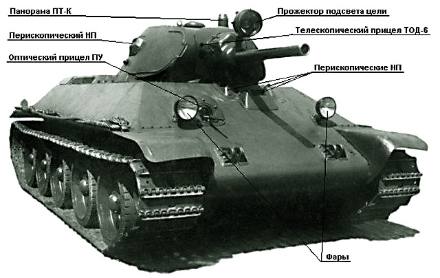

Le TOD c'est un viseur télescopique à disposition du canonnier, mais il n'avait qu'un angle de vue de 26°. Le TP était l'outil périscopique du chef de char, pour la découverte.
Les deux étant dissociés, il y avait un passage délicat entre les deux, le chef de char visait plutôt au périscope de toit, bien que c'était l'outil de secours et non le premier choix. En dehors de cette faiblesse, les optiques de visée de tir furent déclarées excellentes au polygône d'Aberdeen.
Les periscope NP, plutôt moyens.
Après, les wargames ne restent qu'un jeu. Quelques séries d'optiques en 1941 ne devaient pas être bien fameuses non plus. Maintenant les pires suffisaient pour tirer à 800-1000 mètres de distance.

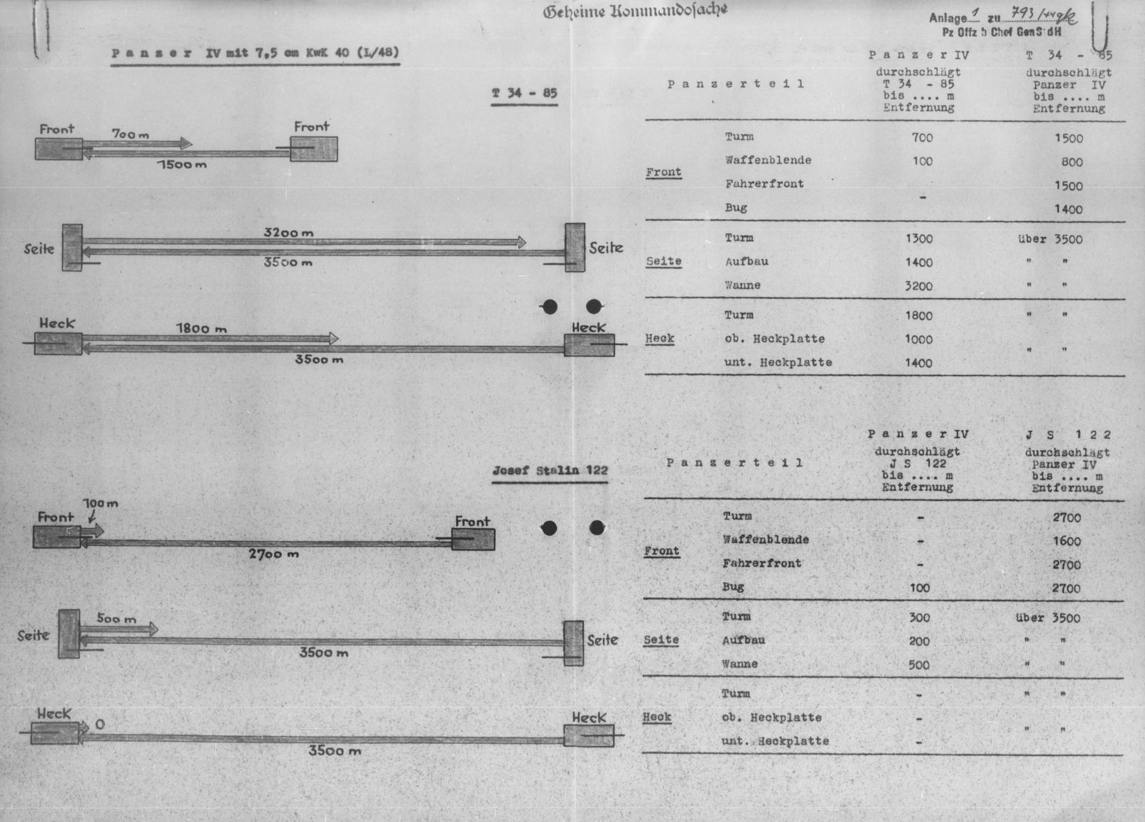

Bien que théorique, voici un éléments qui permet de situer les difficultés des équipages de Pz.Kpf.W IV face à leurs ennemis, même avec un 7,5cm KwK L48 :
Eric Denis

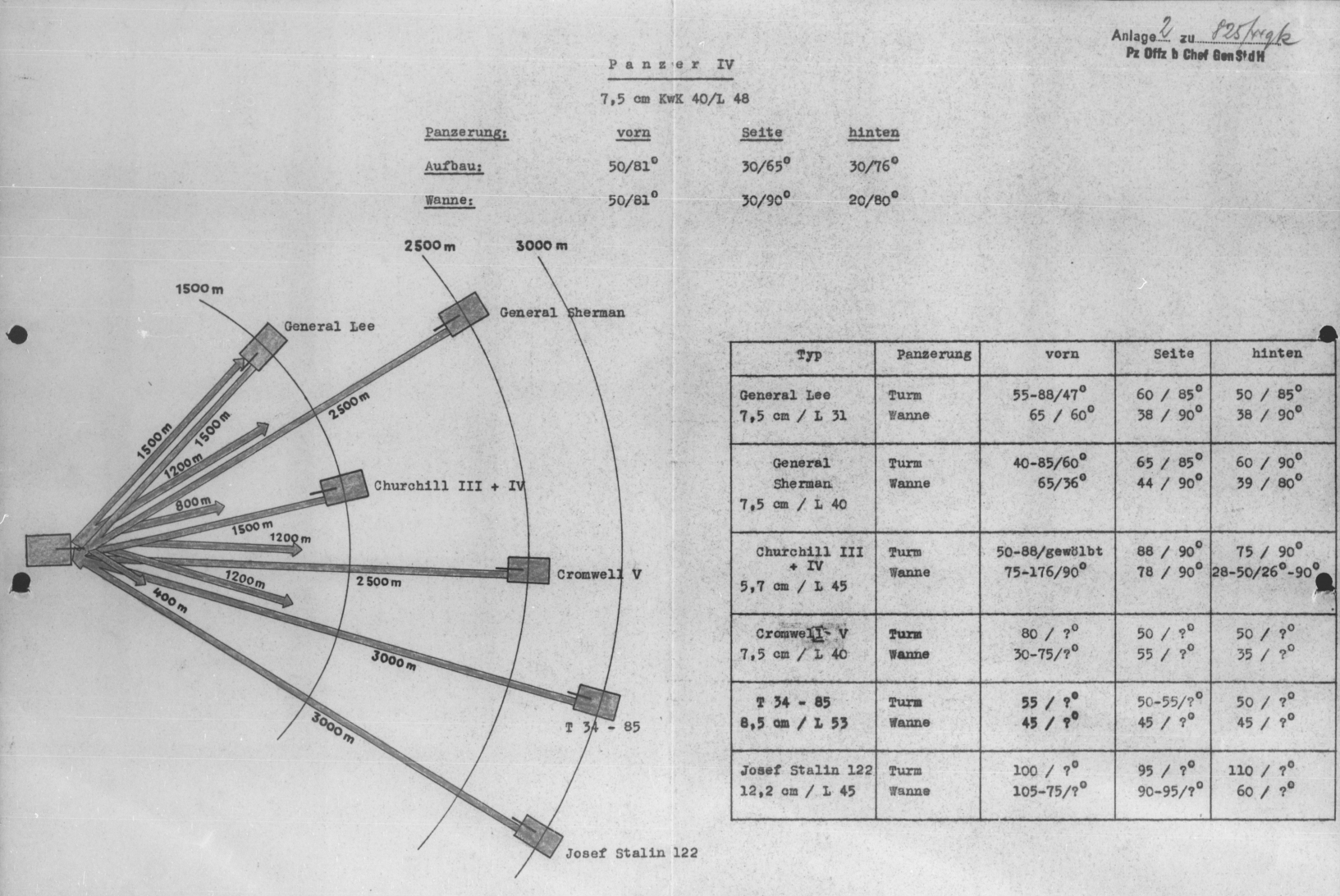

Nouveau message Post Numéro: 108  Nouveau message de Eric Denis  Nouveau message 21 Mai 2017, 15:27
Plus de détails avec le T34 - 85 :
Eric Denis

Nouveau message Post Numéro: 109  Nouveau message de thucydide  Nouveau message 21 Mai 2017, 16:00
Merci Loïc pour ces précisions en sachant cela on comprend bien que les armes principales des unités blindés allemandes furent leur organisation, leur expérience, leur doctrine, leur aviation et leur capacité à désorganiser l'ennemi.
Pour Eric donc les documents contiennes les épaisseurs de blindages pour la coque, la tourelle avec l'inclinaison.
Mais c'est le canon long qui est ici indiqué avec le blindage du panzer IV et il ne semble pas faire le poids face à certains chars dont le sherman qui semble pouvoir le dézinguer à 2500m.
Mais bon en Normandie on a rarement de telle ligne de vue.
Région: paca

Nouveau message Post Numéro: 110  Nouveau message de Eric Denis  Nouveau message 21 Mai 2017, 17:19
Comme je le disais, tout cela reste théorique, bien que dans certaines situations cette théorie devienne très concrète...
C'est en particulier sur le point du blindage que le Pz.Kpfw IV accuse le poids des années. Selon toute évidence, les données proposées dans le schéma ci-dessus concernent un Pz.Kpfw IV Ausf. G, et il n'est pas inutile de rappeler qu'à partir de l'Ausf. H le blindage frontal est porté à 80 mm, mais il n'en reste pas moins médiocrement incliné ce qui diminue grandement son efficacité en comparaison avec des blindages similaires mais fortement inclinés.
Par exemple, le Panther Ausf. G, qui dispose lui aussi d'un blindage frontal de 80mm mais incliné à 55°, donne de bien meilleurs résultats face aux mêmes engins ennemis dans les mêmes conditions que celles citées ci-dessus. Mais il n'est pas non plus inutile de rappeler que les chars anglais de la 2GM ne recevront jamais une inclinaison de blindage performante et que seuls les modèles fabriqués après guerre en bénéficieront.
Ensuite, et en effet, hormis quelques situations particulières sur le front est, il est rare que les engagements de chars aient lieu à de telles distances. J'en reviens donc à mon message d'origine ou tout ou presque se joue sur l'efficacité et la cohésion de l'équipage. Le premier qui tire juste est souvent celui qui gagne, aux distances usuelles de combat.
Enfin, et c'est l'une des critiques récurrentes faite au sujet de la Panzerwaffe des années 1943 - 1945, dans bien des cas, les Panther sont confiés à des équipages novices alors que les vétérans continuent souvent à se battre avec des Pz.Kpfw. IV sous prétexte que la qualité des matériels palliera l'inexpérience des équipages.
Dans une certaine limite, c'est à mon sens nier, en tous cas partiellement, l'importance majeure de la valeur des hommes dans l'efficacité d'une unité combattante, et bien des Panther seront perdus pour cette raison, alors que les "pros" doivent faire des miracles avec leurs Pz.Kpfw IV. Je vous accorde que c'est un résumé un peu bref, mais certainement pas dénué de sens.
Il n'en reste pas moins que le Pz.Kpfw. IV n'est pas un mauvais char. Il sera d'ailleurs généralement apprécié des équipages. Mais il ne peut bien sur tenir la comparaison avec un Panther, conçu environ 8 ans après lui et en fonction d'une longue expérience du combat.
La comparaison proposé par ce sujet devrait de plus prendre en compte des différences peu abordées comme par exemple le tonnage des deux engins (environ 5 tonnes d'écart c'est bien loin d'être négligeable), ou rappeler que la conception du Pz.Kpfw. IV devait aussi tenir compte de sa compatibilité avec les moyens de franchissement du génie allemand de l'époque.
Pour en revenir au T-34, et malgré ses incontestables défauts listés dans les messages ci-dessus, je le trouve néanmoins particulièrement performant pour un engin apparu en 1940. C'est une preuve concrète de la pertinence des ingénieurs soviétiques en matière de fabrication de chars à cette époque. Une fois corrigés ses incontournables défauts de jeunesse (rappelez-vous des premiers engagements du Panther...), il deviendra un char fiable, robuste et performant, bien adapté au front est et à l'Armée Rouge.
