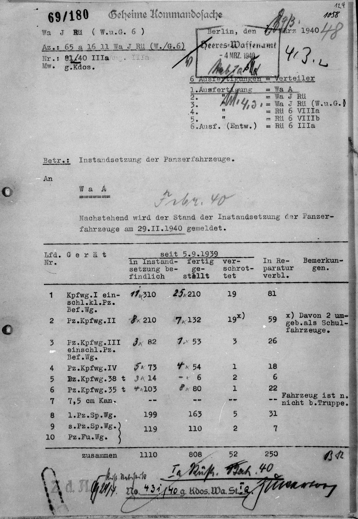

Dans le même Roll, il y a le feuillet N°122, qui n'a pas de rapport direct avec les munitions, mais qui inventorie, au 29 février 1940, les remises en état des "Panzerounets" effectuées depuis le 5 septembre 1939, période qui inclut les blindés endommagés durant Fall Weiß.
De gauche à droite, le type de Panzer, le nombre de ceux nécessitant réparations, celui des véhicules réparés, les véhicules mis au rebut, les réparations qui restent en cours...
Nota : le post N°7 (7,5 Kan.) fait référence au StuG. III, qui, fin février 1940, n'était pas encore mis en ligne. :mrgreen:

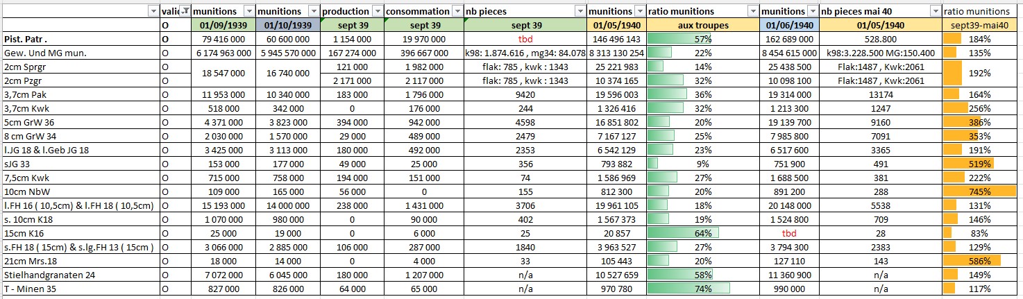

Je reviens sur les munitions, apres une premiere saisie, compilée avec des données que j'avais déjà pour 1940.
Ce nouveau tableau nous donne:
- les memes informations que précédemment pour 1939
- le nombre de pieces en service en septembre 1939
- les munitions disponibles début mai 1940
- le ratio de munitions aux armées ( en opposition avec celles dans les depots ) en mai 1940
- les munitions disponibles début juin 1940
- le nombre de pieces en service en mai 40
- l'evolution en % du stock de munitions entre septembre 1939 et mai 1940
Concernant le ratio de munitions aux armées, on peut raisonnablement prendre une valeur entre 20 et 30% suivant le matériel , le reste sera en dépot en allemagne.
Il existe quelques exceptions , par exemple sur des munitions faibles en stock , ou considéré comme primordiales dans une phase offensive ( grenades par exemple ) , ou cela peut monter plus haut ( 74% pour les mines par exemple ).
Je pense que ces ratios, a peu de choses pres, seront appliquables à septembre 39 pour se faire une idée du nombre de munitions véhiculées par les armées.
On voit tout de suite que ça change la donne, et si je reprends mon exemple du canon de 3.7cm pak, on dispose alors aux armées, en septembre 39, de 11.953.000 obus x 36% = 4.303.000 obus, et sur ce nombre on sait que 1.796.000 ont été consommés.
Donc, sans chaine logistique depuis les depots en allemagne, l'armée ne se retrouve alors qu'avec 4.3 M - 1.8 M = 2.507.000 obus -> une couverture de 1.4 mois au rythme de la consommation de septembre 39.
Je n'exprime pas ici que la logistique allemande ne fonctionnait pas, je dis simplement que sans réapprovisionnement, il y avait de quoi tenir environ 6 semaines de combat ( donc jusqu'a mi novembre ) de même intensité avec les stocks situés aux armées début septembre 1939.
Concernant l'évolution du stock de munitions entre 39 et 40, on constate que toutes munitions ( excepté celles des 15cm K16/K18 ) sont en progression. En écartant les plus hauts chiffres pas forcément significatifs, on trouve une progression moyenne de 190%, donc on peut dire grosso modo, que l'allemagne a multiplié par deux ses munitions entre fall weiss et fall gelb.
Je ne l'ai pas mesuré, mais vous noterez également une progression importante du nombre de certaines pieces.
Si on reprends l'exemple des canons de 3.7cm Pak, ils sont passés de 9420 en septembre 39 à 13174 en mai 40.

Il y a quand même des "chiffres" bizarres dans les documents allemands :?:
Si on prend le cas du 7,5 cm KwK, donc le canon court de 24 calibres qui armait le Panzer IV, en septembre 1939, il est indiqué "74 pièces", or, dans le cadre de Fall Weiß, déclenchée le1er septembre 1939, ils avaient mis en ligne 198 Panzer IV! Le document, que j'ai posté peu avant, indique de son côté que, à dater du 5 septembre 1939 jusqu'au 20 février 1940, 73 Panzer IV endommagés avaient été expédiés en réparations, l'essentiel d'entre eux ayant subi des dégâts lors de la Campagne de Pologne, tandis que, durant la période de la "Drôle de Guerre" prise en compte (octobre 1939-février 1940), on peut estimer, au pif, que, au pire, une demi-douzaine de Panzer IV avait exigé des (lourdes) réparations, suite, dans la plupart des cas, à des "accidents routiers"! :mrgreen:
exceptées celles des 15cm K16/K18
La Feldartillerie n'avait que très peu d'intérêt envers le canon de 15 cm, qu'elle jugeait trop lourd en regard de ses performances et dont le fût souffrait d'une excessive faible durée de vie (1000 coups!). Elle s'était contentée de remettre en service le maigre stock de vieux 15 cm Kanonen 16, survivants de la Der des Ders, que les allemands étaient parvenus à "planquer" lors des saisies alliées de 1920-1921, y compris les pièces modifiées par Rheinmetall, sous la désignation, 15 cm K.18, à partir de 1933. Le 1er septembre 1939, seuls, 25 exemplaires étaient en service - c'est d'ailleurs le chiffre que tu as relevé! - . Entre 1940 et 1943, 101 pièces de 15 cm K 18 avaient ainsi été "rénovées", sachant que, à dater de 1938, la firme Krupp avait entrepris de mettre au point le très performant 17 cm Kanone (installé sur l'affût du 21 cm Mörser 18), dont les quatre premiers exemplaires n'étaient entrés en service qu'en janvier 1941.

Merci Alain pour ce tableau.
alain adam a écrit:Concernant le ratio de munitions aux armées, on peut raisonnablement prendre une valeur entre 20 et 30% suivant le matériel , le reste sera en dépot en allemagne.
Comment sont calculés ces ratios ?
alain adam a écrit:Donc, sans chaine logistique depuis les depots en allemagne, l'armée ne se retrouve alors qu'avec 4.3 M - 1.8 M = 2.507.000 obus -> une couverture de 1.4 mois au rythme de la consommation de septembre 39.
Comment arrives-tu à 6 semaines ?
alain adam a écrit:Concernant l'évolution du stock de munitions entre 39 et 40, on constate que toutes munitions ( excepté celles des 15cm K16/K18 ) sont en progression. En écartant les plus hauts chiffres pas forcément significatifs, on trouve une progression moyenne de 190%, donc on peut dire grosso modo, que l'allemagne a multiplié par deux ses munitions entre fall weiss et fall gelb.
Cela s'explique certainement par le passage en économie de guerre avec des productions planifiées.
