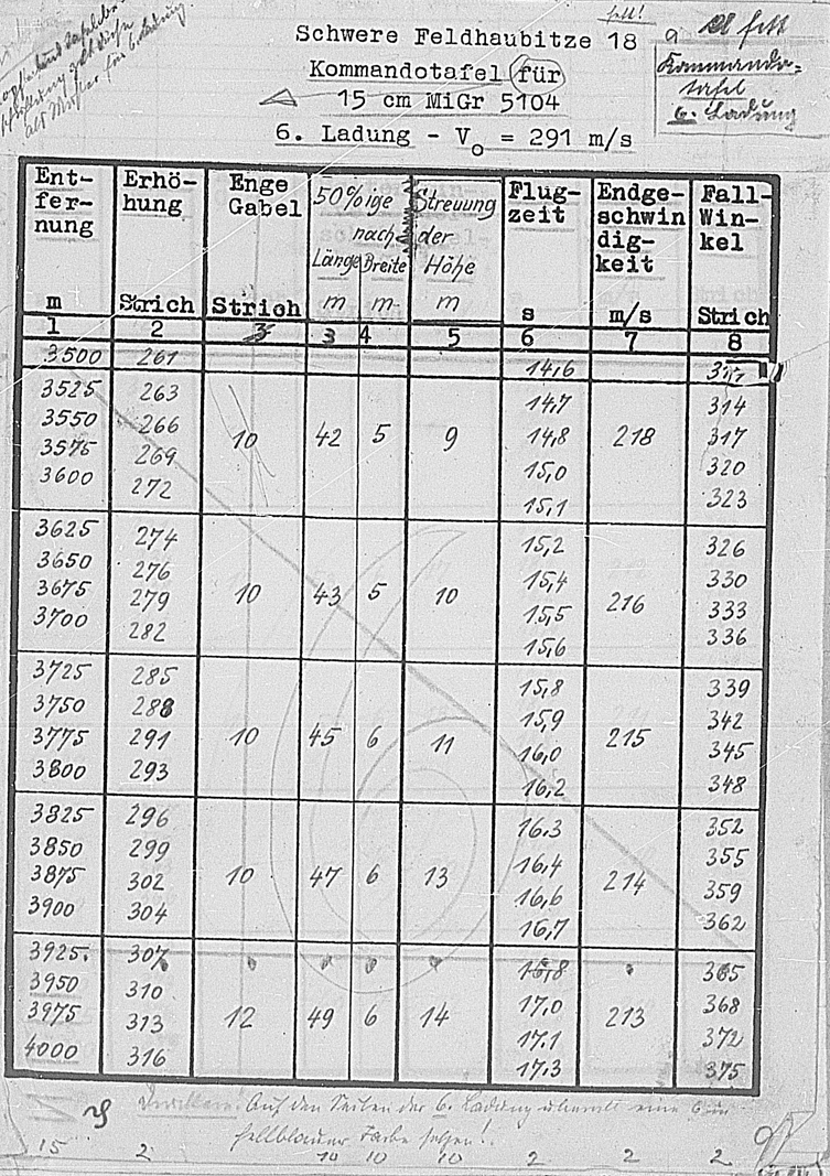

Je te l'accorde, sur le seul plan technologique, c'était un plus - je n'ai pas trop cherché à m'enquérir sur la technique utilisée -, mais l'artillerie n'était pas pour rien l'arme technique par excellence. Les artilleurs expérimentés jonglaient avec les abaques et les réglages, çà faisait partie inhérente de leur travail. Les unités de mesure (variation de vent en altitude, de T°, de pression atmosphérique) n'étaient, jamais, très loin, pour affiner, si nécessaire, les réglages, plus les corrections de tir transmises par les observateurs en première ligne.
Ci-dessous un extrait de carnet de "coordonnées de réglage" pour un projectile de 15 cm, tiré avec la charge propulsive N°6, par un obusier de 15 cm s.FH 18, pour la tranche de distance 3500-4000 m, par intervalle de 25 m. Tout est indiqué, la Vo en sortie de tube, 291 m/s, la vitesse au prorata du trajet parcouru, qui chute à 213 m/s, entre 3925 et 4000 m, le temps de vol (Flugzeit) en fonction de la distance, les réglages en millièmes (Strich), la dispersion en hauteur, les fourchettes de correction, etc...
Tous les artilleurs, quelque soit leur nationalité, disposaient de ce genre de bible

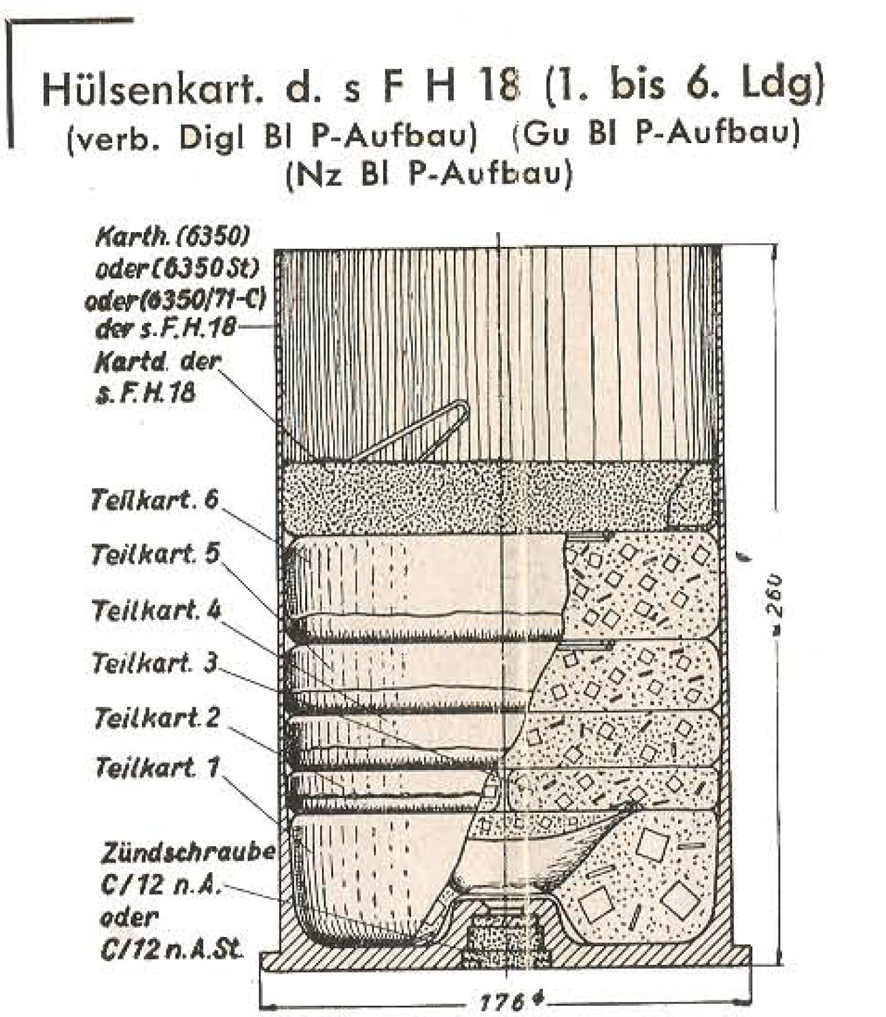

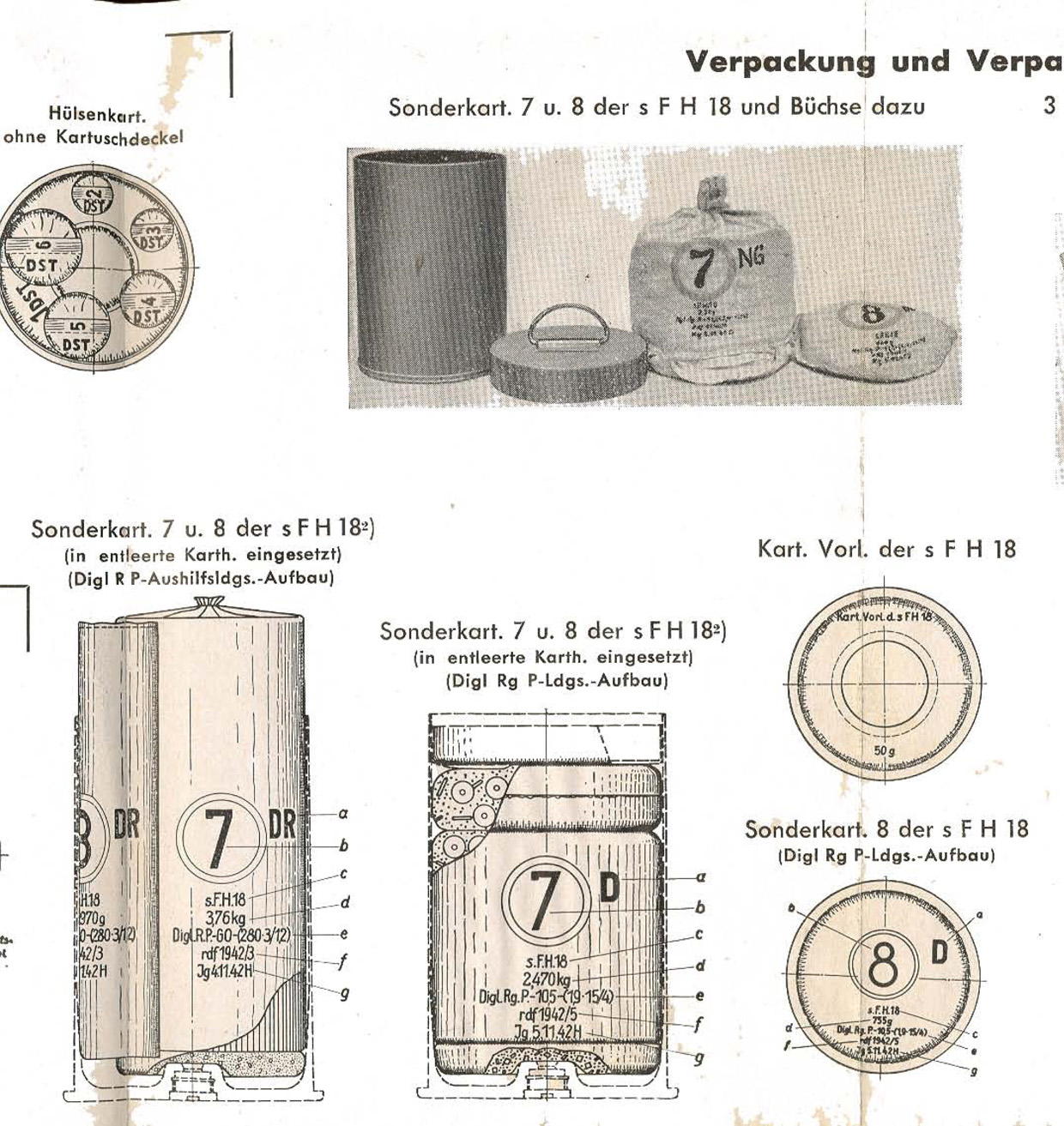

Les douilles étaient pré-garnies en usine avec des charges-types; si on se réfère au 15 cm s.FH 18, la charge-type standard était constituée des gargousses N°1 à N°6 incluses, coiffées d'un couvercle de sécurité, que le servant retirait avant l'emploi. Selon le type de l'obus (explosif, casse-béton, fumigène, etc.), la distance de tir souhaitée, l'élévation du tube, on pouvait, préalablement, retirer de la douille, les gargousses inutiles - N° 6, 5, 4....
Cette charge-type complète correspondait, par exemple, à une portée maximale de 10 000 m, mais pour aller au-delà de cette distance - le 15 cm s.FH 18 portait à 13 250 m - , ou obtenir une Vo plus élevée au départ du coup - la Vo pouvait varier de 465 m/s à 880 m/s, en fonction du projectile utilisé - une seconde douille garnie était fournie, avec les charges N°7 & N°8, gérables comme dans le cas précédent...
En général, pour un casier de 3 douilles avec charge "complète" N°6, il y avait une douille avec charge N°8, conditionnée à l'unité.

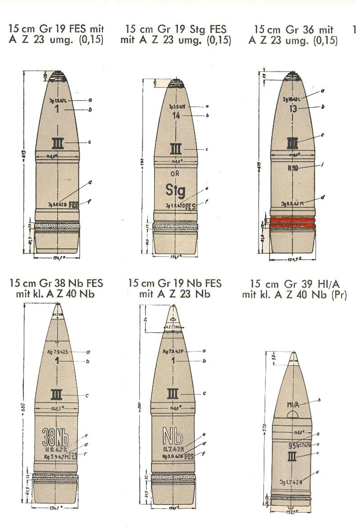

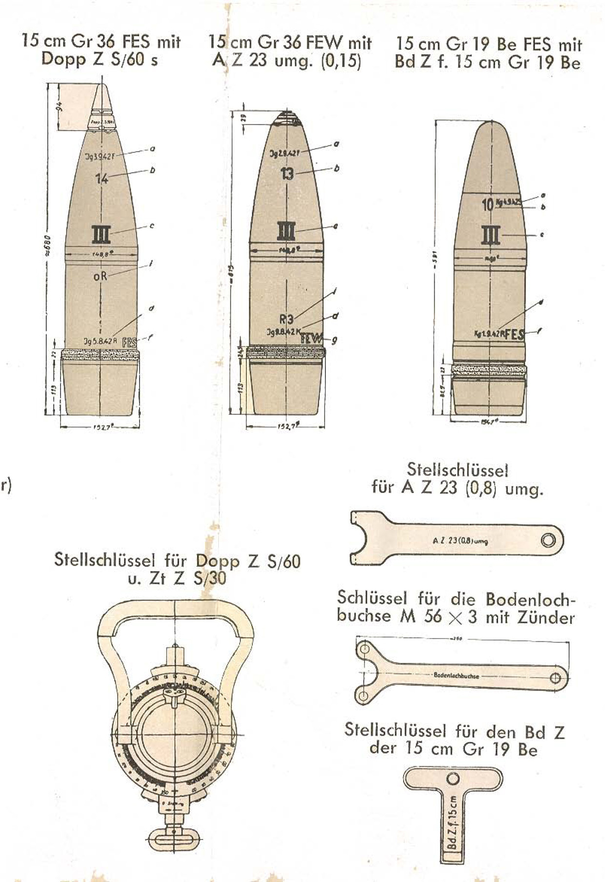

modèles d'obus utilisés avec l'obusier de 15 cm

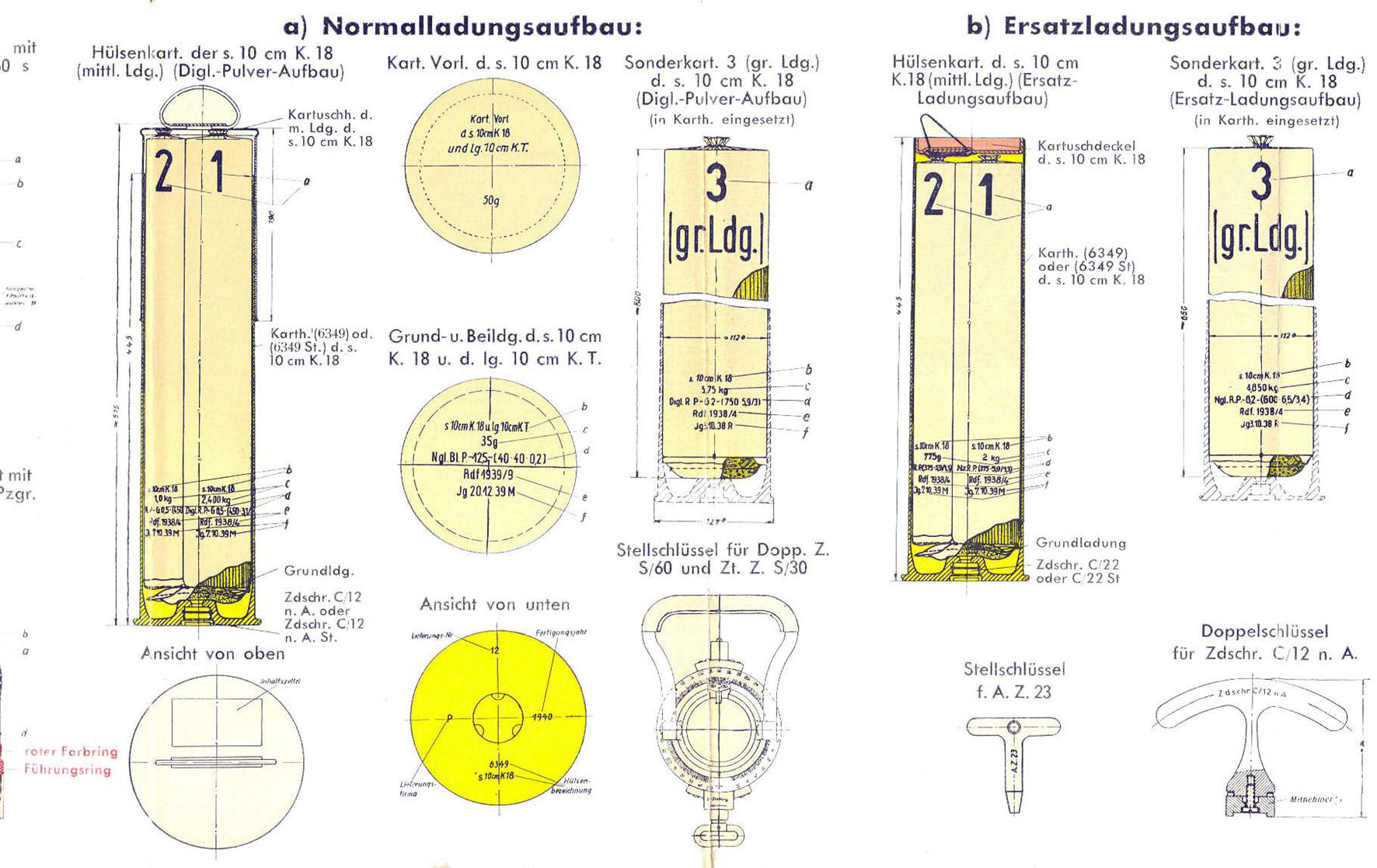

Pour les canons, on retrouve le même principe, sauf que les douilles étaient nettement plus longues, car la charge des gargousses, moins nombreuses, étaient plus importantes.

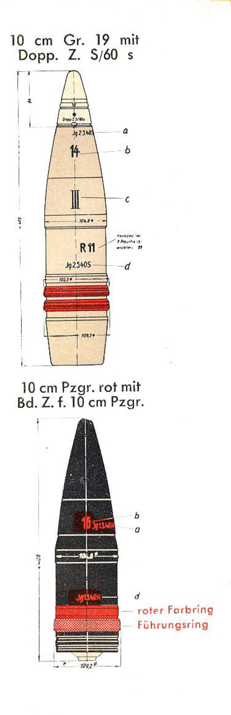

Dans le cas du 10 cm Kanone 18, monté sur l'affut de l'obusier de 15 cm, dont la portée maximale était de 19 075 m, la charge-type incluait les gargousses N°1 & 2, la charge spéciale "longue portée" uniquement la gargousse N°3
Les modèles d'obus étaient moins nombreux
