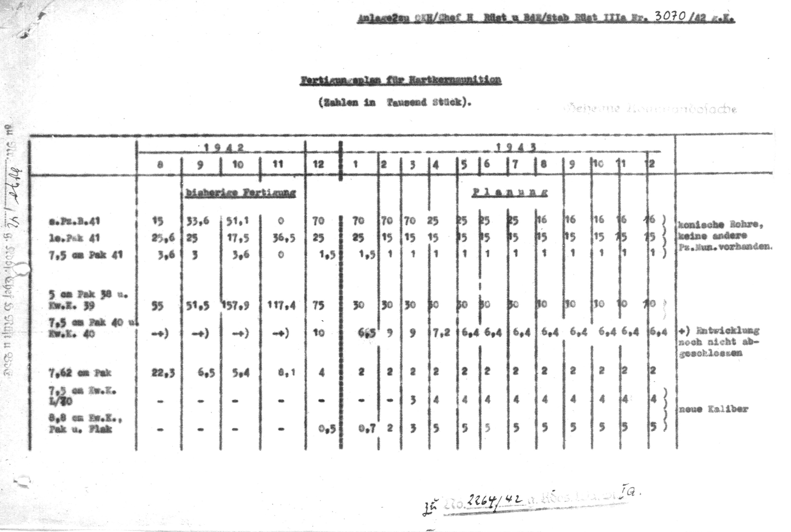

Ci-après copie d'un document, établi par le Chef des services d'approvisionnement de l'Armée de Terre - qui est, également, le commandant en chef de l'armée de "remplacement" -, en date du 14 décembre 1942. Il récapitule le contingentement de fabrication des munitions à noyau, par type d'arme, pour la période décembre1942-décembre 1943., avec rappel des productions 08-11. 1942, dans le cadre des restrictions imposées par Albert Speer et son Ministère de l'Industrie. On constate, sur le 3ème feuillet, que, dans l'intention de constituer un stock de réserve, la production d'obus de 5 cm Pzgr.40 - destinés au canon de 5 cm L/42 (puis L/60 qui sera mis en service) et au 5 cm Pak 38 L/60 - a été triplée en octobre 1942 et doublée en novembre., puis qu'elle chute à 10 000 pièces/mois, à dater de août 1943 ( le Panther étant sensé entrer en service, à la fin du premier trimestre 1943 et remplacer, progressivement, le Panzer III). Les productions 08-12. 1942, pour les 7,5cm Pzgr.40 (KwK/StuK 40 L/43 -L/48 & Pak 40 L/46) figurent en bas de la page 2.
Les quantités sont mentionnées en milliers d'obus.
NOTA : les s.Pz.B.41 (2,8 cm), le.PaK 41 (4,2 cm) & 7,5 cm Pak 41 sont des armes à âmes coniques.

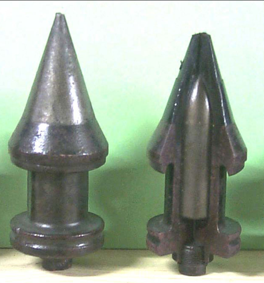

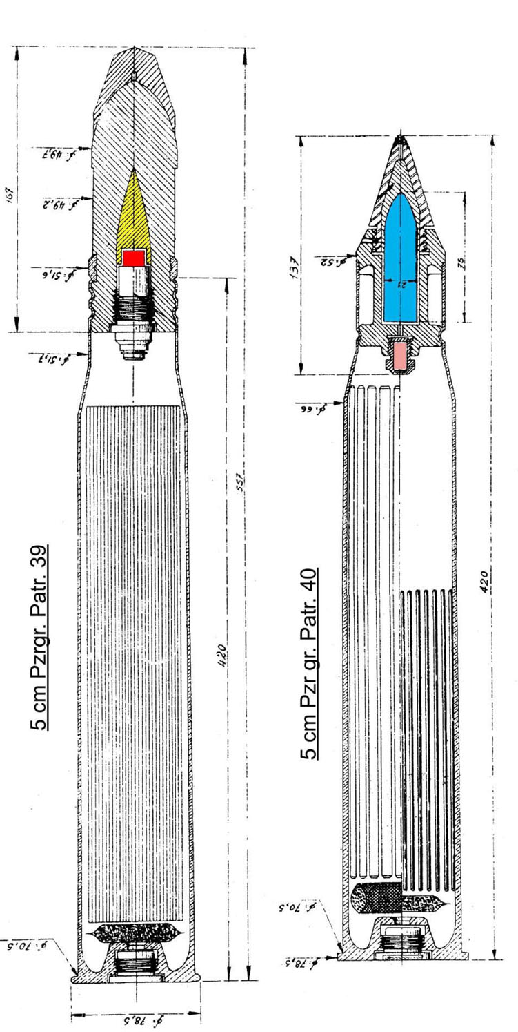

Pour ceux que çà intéresse...
1) Projectile à noyau de carbure de tungstène d'un obus de 5 cm Panzergranat 40
2) Comparaison entre une munition encartouchée antichar "classique" (5 cm Pzgr.39), poids de l'obus seul: 2,06 kg, à gauche, et sa version à noyau (0,90 kg), à droite ...
Les deux sont dotées d'un traceur; seule, la 5 cm Pz.Gr. 39, qui est un obus de rupture, est munie d'une fusée de culot à inertie et contient une charge additionnelle explosive (20 grammes de pentrite).
Ces deux images sont extraites d'un fascicule d'instruction, en usage dans nos services de déminage de la Direction de la Défense et de la Sécurité Civile.
