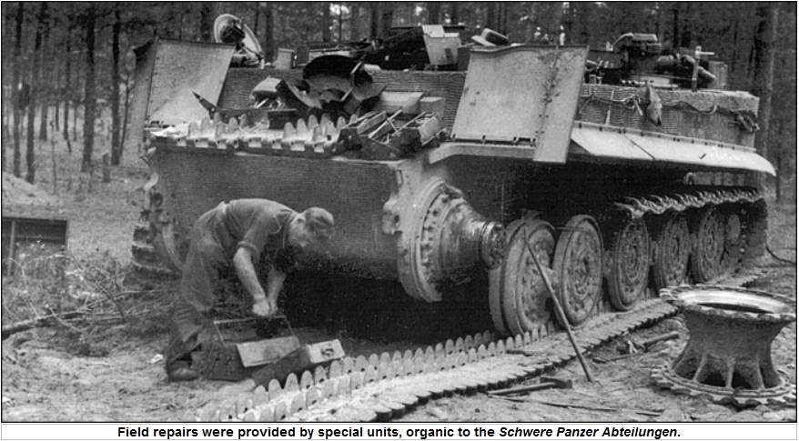

Message Post Numéro: 15  Message de Patrick.Fleuridas  Message 27 Déc 2014, 11:54
Angus, pas de renseignements concernant le poids des galets. Site très complet, merci Prosper.
Allez, on se fait plaisir, une autre photo en provenance du même site, d'un tigre en réparation.

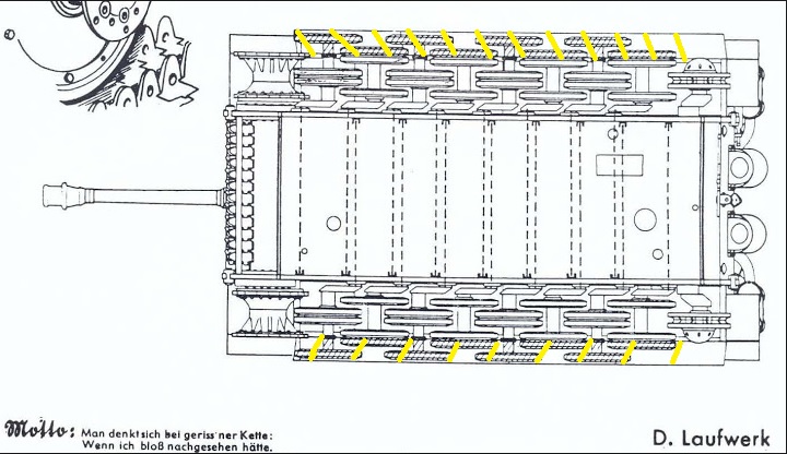

Message Post Numéro: 18  Message de RoCo  Message 27 Déc 2014, 13:21
Angus a écrit:A noter, que le Tigre de Vimoutiers possède ses chenilles de combat, mais avec uniquement 2 rangées de galets. Du pillage surement
Aucun pillage, mais train de roulement tardif avec bande de roulement des galets en acier . Les Tiger I tardif
n'avaient plus que 2 rangées de galets . Idem Saumur mais avec chaîne de transport .
Roger
Région: Ardennes
Re: entretien des tiger I et II
Message Post Numéro: 19  Message de RoCo  Message 27 Déc 2014, 13:47
Peut-être plus explicite
En jaune, les galets n'existant plus sur la version tardive (cf la photo de Patrick)
Région: Ardennes
