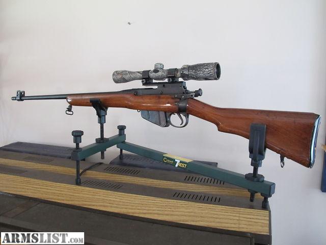

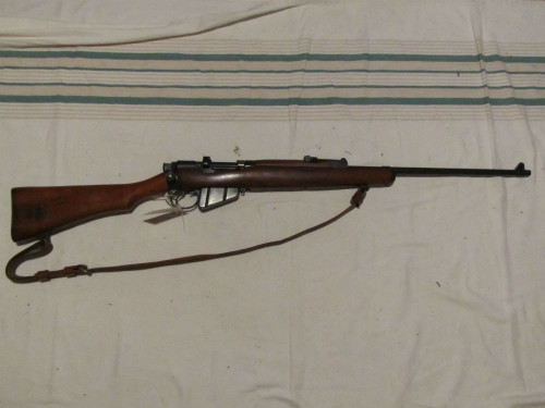

Ben non c'est un lee enfield transformé sport mais c'est un N.°4 MK I.....c'est marqué dessus je le redis ! N°4 MKI avec le fabriquant et le numéro de série qui correspond à la date de fabrication en octobre 44 le N°1 cesse d'être fabriqué en GB en 43, de plus les différences visuelles sont aussi là en faveur d'un N°4
La conversion est du même type, et effectivement Hopkins & Allen est une possibilité
n°1 MKIII* sport
Edit voici un N°4 MKI sport c'est bien le même :
